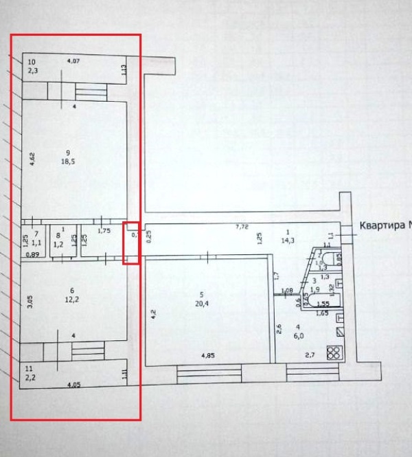

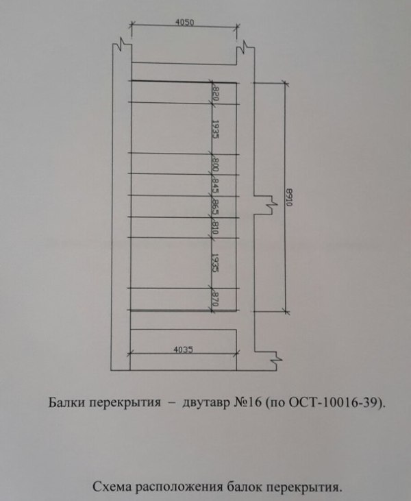

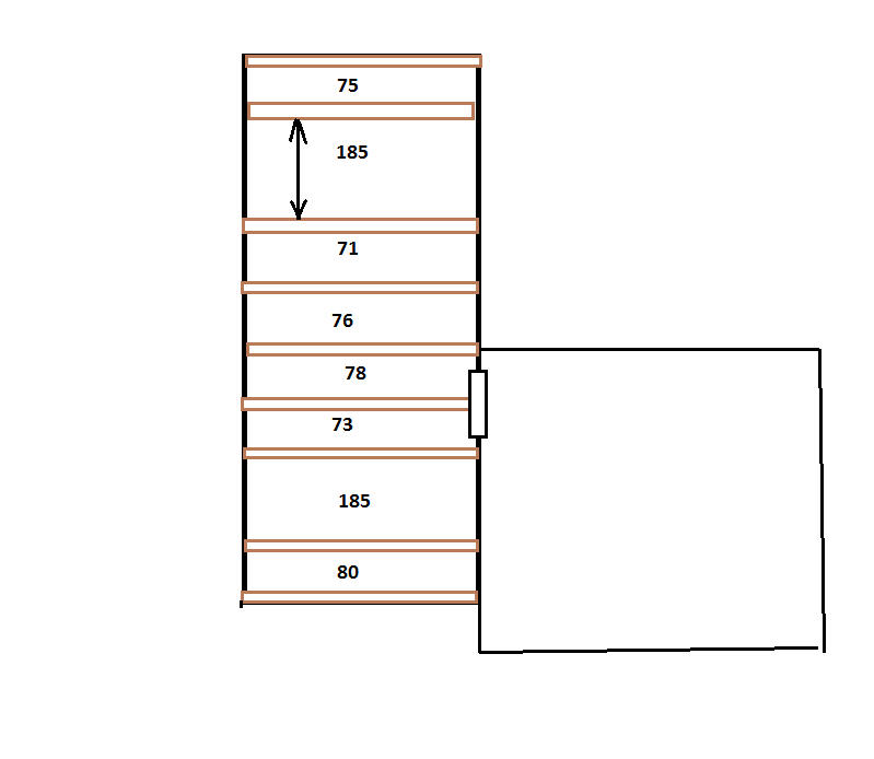

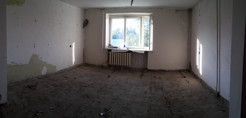

Здравствуйте! Подскажите, пожалуйста, как лучше сделать полы? Дано: 3-комнатная хрущевка, дом 1973г. В УК сказали, что документы на дом не сохранились, и какие плиты перекрытия сказать не могут. Полы вскрыли, все вычистили. 2 комнаты находятся над аркой между домами. Там в полу швеллера. Приложила рисунок с расстоянием между швеллерами. Мы 4-ый этаж. На плане БТИ красным выделила эти 2 комнаты. А маленький красный прямоугольник - это место ступеньки (перепад в уровне пола). На кухне и в большой комнате в плитах есть дыры. Задача сделать пол с шумоизоляцией. Чтоб соседям нас было меньше слышно. Они сказали, что слышно все вплоть до разговоров. Мы там не жили. Прежних жильцов было очень слышно. Полы были деревянные, но мусора там не было. 10 лет назад хозяева делали ремонт. Для шумоизоляции ничего не прокладывали. Стелить собираемся линолеум, возможно в кухне кварцвиниловая плитка.
2. Еще вопрос - ступеньку оставлять или нет? Думаю, что придется оставить, очень уж большой перепад получается.
3. В зале и коридоре с кухней планируем положить Paroc SSB 1 и сверху заказать полусухую стяжку. Заливать больше 6-7 см боюсь (выдержат ли перекрытия, а в комнате со швеллерами вообще не понятно какую нагрузку можно)
4. Есть разница Paroc SSB 1 и Paroc SSB 4?
5. Пол выравнивать перед укладкой ваты? и каким образом?
6. А что делать в комнатах со швеллерами? Высота швеллеров 6-8 см.

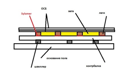

В комнате со швеллерами лучше всего восстановить пол на лагах, но выполнить его плавающим. Поперек швеллеров монтируются контрбалки, затем поперек контрбалок монтируются лаги, на которых выполняется дощатый настил или на основе плит ОСБ (2х18 мм). Лаги должны опираться на контрбалки с помощью креплений Vibrofix Floor или через упругие прокладки из материала Sylomer. Между лагами укладывается слой акустической минеральной ваты 50-100 мм.
Вопросы выполнения пола на лагах здесь обсуждались много раз, пройдитесь поиском (пол на лагах, деревянный пол, звукоизоляция пола и т.п.)

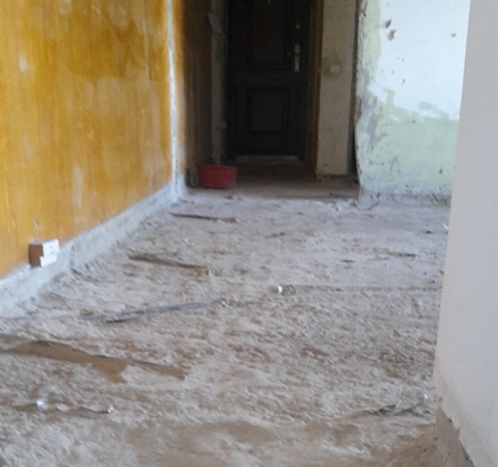

Postby li-samira » 21 Jul 2016, 22:15

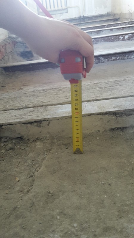

Андрей Смирнов wrote: если только неровности не превышают 3-5 мм.
Превышают. Плюс еще в некоторых местах пруты металлические и провода какие-то. Чем лучше выровнять?

Postby li-samira » 21 Jul 2016, 23:08
Примерно так получается? А вата провисать, наверное, будет. Или я не так поняла?

Postby Андрей Смирнов » 22 Jul 2016, 09:57
Неровности перекрытия надо выровнять с помощью черновой стяжки.
Конструкцию пола вы поняли совершенно верно.
Вата необязательно должна прижиматься к настилу пола, она может просто лежать на поверхности перекрытия.
Между швеллерами желательно выполнить засыпку песком, керамзитом или обычным строительным мусором (неорганическим).
Вес засыпки не должен перегружать перекрытие.

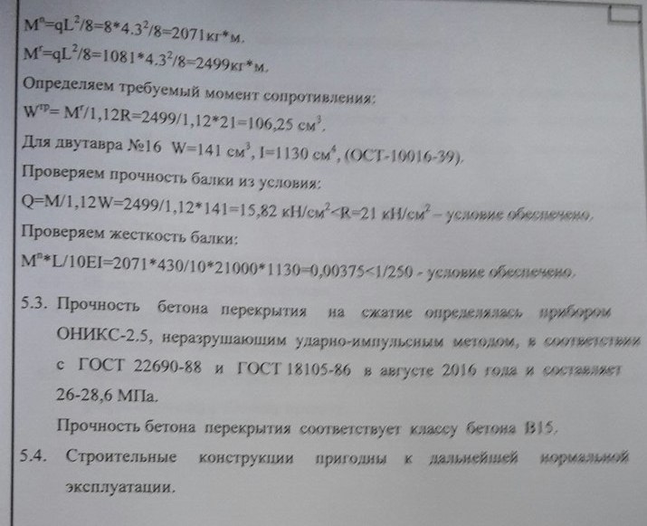

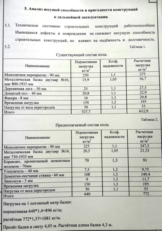

Postby li-samira » 28 Jul 2016, 00:51
Решила заказать обследование пола в квартире. Обещали обследовать и посчитать насколько можно нагружать пол. Теоретически мне уже посчитали, что двутавр, которые у нас стоят можно грузить. В комнатах с двутаврами высота пола не критична. Подскажите, пожалуйста, так можно сделать? (Если разрешат после обследования нагрузку). Промежутки между двутаврами дозаполнить керамзитобетоном (или пенопластом), потом Paroc SSB1 20 мм (или лучше взять 40-50?), пленка и полусухая стяжка 7 см. А в комнате с плитами: Paroc SSB1 20 мм, пленка, полусухая стяжка 7 см.

Postby Андрей Смирнов » 28 Jul 2016, 10:38
Пенопласт - сразу НЕТ!!!
Керамзитобетоном черновую стяжку можно выполнить.
Эффективность звукоизоляции увеличивается с увеличением толщины изоляционного слоя, поэтому Paroc SSB1 40 мм будет предпочтительнее Paroc SSB1 20 мм. Но применять изоляционный слой толще 40 мм не целесообразно.

Postby li-samira » 09 Aug 2016, 08:28
Вот результат обследования. Разрешили делать стяжку в 6 см. Если бы не было 2х больших пролетов между двутаврами можно было бы и больше стяжку делать. А под 6 см стяжки 4см ваты можно? или лучше поменьше?

Postby Андрей Смирнов » 09 Aug 2016, 08:51
li-samira wrote:Вот результат обследования. Разрешили делать стяжку в 6 см. Если бы не было 2х больших пролетов между двутаврами можно было бы и больше стяжку делать. А под 6 см стяжки 4см ваты можно? или лучше поменьше?
Поскольку акустическая вата Acousticwool Sonet F в вашем случае недоступна, под стяжку толщиной 60 мм лучше применить Paroc SSB1 толщиной 30 мм. Более толстый изоляционный слой не рекомендуется.

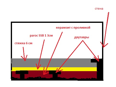

Postby li-samira » 03 Sep 2016, 20:09
Здравствуйте! Подскажите, пожалуйста. Прикладываю схему как у нас полы планируются, но есть вопросы. Двутавр со стороны стены с лоджией больше и соответственно выше, чем остальные. До высоты двутавров планируем залить керамзитом с проливкой, потом вата, потом стяжка. По краю демпферная лента. Уровень стяжки выходит на уровень крайнего двутавра (к его верхней части). Те кто будут делать стяжку, предлагают сделать стяжку выше этого двутавра в самой его высшей точке на 1 см. Получается, что этот двутавр они хотят закрыть стяжкой. Но тогда, я так понимаю, теряется смысл этого плавающего пола. Он уже будет не плавающий (раз двутавр внутри стяжки будет). Сама не могу придумать как это место правильно сделать. Посоветуйте, пожалуйста. К тому же они советуют вместо керамзита положить вату. От нынешнего уровня пола, до верха двутавров 6-8 см. Если сверху еще 3 см ваты получается местами вата 9-11см. Это помимо денежных затрат, мне кажется неправильно.
