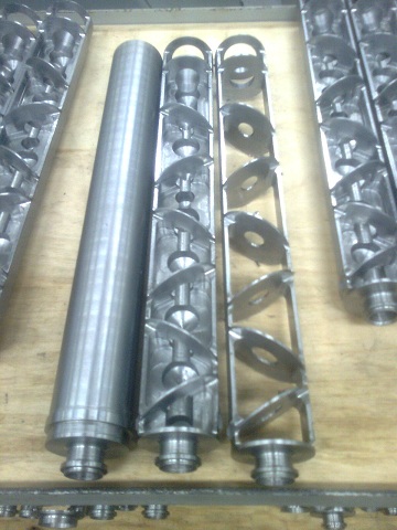

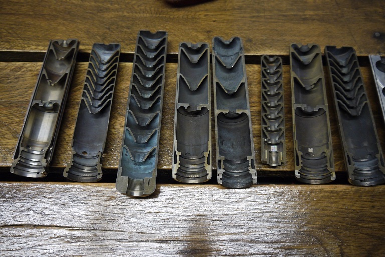

Разглядывая фото разреза глушителей для пистолета, пришла мысль не изобретать велосипед и сделать подобное, только не для пули. Если в этом есть толк, то посоветуйте пожалуйста бюджетные варианты материала. Из чего сделать перегородки в трубе? Чем обклеить саму трубу внутри (акустический поролон или битумный материал для шумоизоляции авто) ???
