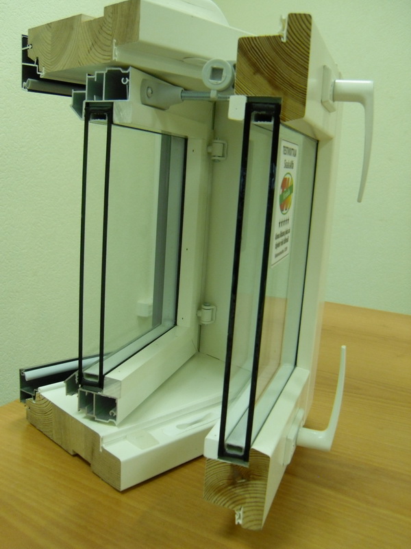

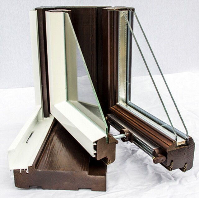

В вашем случае ни однокамерный ни двухкамерный стеклопакет не поможет.
Нужно ставить две нитки остекления: два стеклопакета в собственных независимых рамах последовательно на большом расстоянии друг от друга или использовать комбинированное , т.н. финское окно (стеклопакет плюс одинарное стекло).

В таком случае конечно же нужно использовать балкон в качестве второй нитки остекления.
Тогда монтируйте окно с однокамерным стеклопакетом 8-24-8, а на балконе замените стекла более толстыми (не менее 6 мм) и тщательно уплотните оконные рамы и створки.
