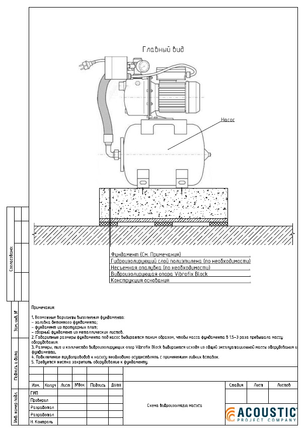

Postby Сергей Буринский » 26 Jul 2016, 08:31
Здравствуйте, принципиальная схема вброизоляции насоса см. вложенный файл, примечания читать обязательно.
ВИ насоса.pdf
(174.67 KiB) Downloaded 734 times

Postby Андрей Смирнов » 26 Jul 2016, 11:27
Выше ведущий инженер-акустик нашего проектного бюро Сергей Буринский выложил принципиальную схему виброизоляции насосной станции в формате PDF.
Для удобства я сконвертировал её в рисунок JPEG.
Могу добавить, что можно использовать и бетонный фундамент (что гораздо лучше) и сварную стальную раму.
В качестве виброопор могут быть применены упругие элементы Vibrofix Block или регулируемые по высоте виброизоляторы Vibrofix Level.
Тип виброопор определяется расчетом, исходя из общей массы насоса и фундамента (рамы).
