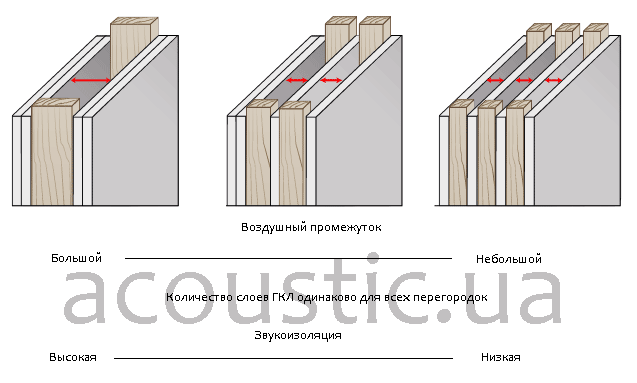

Вариант "улучшения" только один - увеличение массы облицовки.
Любые дополнительные промежуточные мягкие слои только снизят звукоизоляцию из-за увеличения значения резонансной частоты облицовки.
Почитайте по сабжу статью на моем сайте http://www.acoustic.ua/recommendations/743
