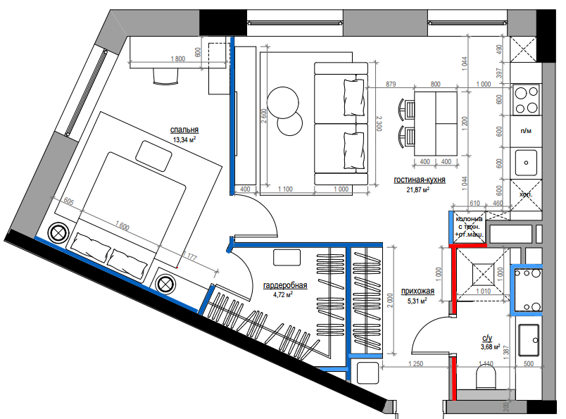

На схеме:
черный - монолит
серный - пеноблоки
красный - керамический кирпич
синий - ШИ каркасная перегородка/облицовка
светлосиний - каркасная перегородка, к которой нет требований по ШИ.

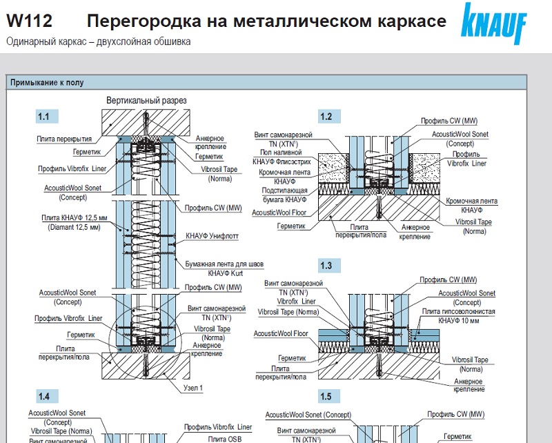

1) Межквартирные перегородки по схеме W112 на 50мм профиле. Получается Rw=50 или 55 (при использовании ГКЛ повышенной плотности)

в целом вы выбрали верный подход.
Я бы рекомендовал отказаться от кирпичной перегородки "на ребро" и выполнить все перегородки по каркасной технологии.
Кирпичная перегородка "на ребро" очень сильно переизлучает звук, распространяющийся по перекрытиям.
Каркасы перегородок с дверями лучше выполнить профилях 75 мм для устойчивости.
Обшивку каркасов выполнять в 2 слоя листами ГВЛ 12,5 мм, это дешевле, чем ГКЛ Аку Лайн с той же эффективностью.
Rw перегородки с дверью выше звукоизоляции двери и ниже звукоизоляции глухой перегородки. Есть методика расчета таких ограждений.
