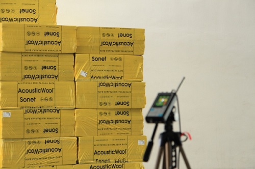

Подробный процесс выполнения работ по устройству плавающего пола http://www.acoustic.ua/foto/744.html
Изоляционный слой:
акустическая минеральная вата Acousticwool Sonet F
Плотность 120 кг/куб.м
ΔLnw=35 дБ при толщине 20 мм
ΔLnw=38 дБ при толщине 30 мм
ΔLnw=40 дБ при толщине 40 мм
Стяжка: цементно-песчаный раствор толщиной 70-80 мм
Армирование: арматурная сетка ВР-1, диам. 5 мм, ячейка 100х100 мм
Гидроизоляция: полиэтитен 200 мкм
