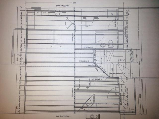

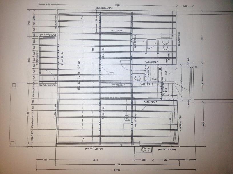

Postby Денис T. » 13 Feb 2014, 20:06
Здравствуйте Андрей и все форумчане!
Прошу уделить мне немного времени. Надеюсь мой вопрос поможет не только мне.
Ситуация следующая:
Расположение: Московская обл, РФ
Дом: Каркасный, по канадской технологии, 3 этажа
перекрытия: выполнены из доски (иначе не назовешь) 40х300мм, с шагом 406мм, балка лежит на стороне 40мм. С верху и снизу к балкам на клей и саморезы приклеена плита ОСБ толщиной 18мм, пространство между балками заполнено минватой (марка не известна постараюсь узнать если это важно) итого толщина перекрытия 336мм.
план перекрытий 2-го этажа
план перекрытий 1-го этажа
сори за качество тороплюсь.
Задача: повысить ударную шумоизоляцию на обоих перекрытиях. В неотделанном доме слышен каждый шаг, рабочих на верхнем этаже.
1. Предполагается на 2 этаже как финишное покрытие паркетная доска толщиной 14мм замковая. способ укладки плавающий. максимальная толщина пола от чернового 40мм. К сожалению уже заказали двери. т.е. на шумоизоляцию остается всего 40мм-14мм=26мм.
2. На 1 этаже планируется как финишное покрытие массивная доска покрытая лаком. Она обязательно должна быть приклеена и привинчена саморезами к фанере толщиной 15-18мм иначе ее выгнет. Толщина доски 22мм. Планирую приклеивать доску полиуретановым клеем МК92 Uzin, он застывает до состояния "твердой резины". Толщина пола на 1 этаже может составлять 50мм т.е. на шумоизоляцию остается всего 50мм-15мм-22мм=13мм. Если сделать шумоизоляцию с такой толщиной не возможно. Готов заменить массивную доску на замковую и положить ее плавающим способом. Тогда макс. толщина шумоизоляции составит 50мм-14мм=36мм.
Прошу дать Вашего совета, что можно сделать в моем "случае". С примерами материалов которые можно приобрести в РФ.
На чудо не рассчитываю. :cry:
Денис T.
Joined: 13 Feb 2014, 18:28
Postby Андрей Смирнов » 13 Feb 2014, 22:14
Добрый вечер,
перекрытие у вас настолько легкое, а условия ограничения по толщине настолько жесткие, что вряд ли можно сделать что-то существенно в плане звукоизоляции. В любом случае необходим какой-то упругий изоляционный слой и тонкая сборная сухая стяжка.
Самая тонкая стяжка может быть выполнена на основе пазогребневых плит пола из ГВЛ или замкового ДСП (ОСБ) толщиной 20 мм. На изоляционный слой остается в одном случае 6 мм, в другом 16 мм (с замковой паркетной доской).
Мне на ум приходит только изоляционный слой из листового вспененного каучука (материалы Armaflex или К-Flex). Эти материалы дороже, чем пенополиэтилен, но гораздо эффективнее с точки зрения изоляции ударного шума.
При такой допустимой толщине сложно что-либо предлагать. Вот в 40 мм можно было бы уложиться с конструкцией стяжки на основе пазогребневых плит пола из ГВЛ толщиной 20 мм и изоляционного слоя из базальтовых плит Paroc SSB-1 толщиной 20 мм.

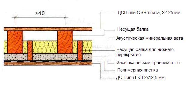

Postby dars » 26 Aug 2014, 18:15
Андрей Смирнов wrote:Привет, dars,
о какой конструкции речь? У меня нет возможности вспоминать и перечитывать вопросы на форуме. Опишите пожалуйста конструкцию и состав пола и задайте вопрос. Вы забыли это сделать... :)
Извините)) Конструкция во вложении... На сегодня есть балки перекрытия высотой 200мм, сверху доска 40 мм и пока все... Т.к. конструкция потолка не будет предусматривать нагрузок кроме собственного веса, думал переместить тяжелый слой песка (гравия) наверх, т.е. на доску 40 мм, потом осб или система кнауф пол, потом чистовой пол. Снизу - дополнительные балки для потолка, вата и г\к 12,5 мм.
Деревянное перекрытие AcousticWool.JPG (39.2 KiB) Viewed 14430 times
dars
Joined: 11 Jan 2011, 01:01
Location: Днепропетровск
Postby Андрей Смирнов » 26 Aug 2014, 18:45
Да, так можно поступить. Только необходимо предусмотреть меры по исключению просачивания песка через дощатый настил. И обшивку потолка снизу выполнять минимум в 2 слоя ГКЛ.
Postby dars » 26 Aug 2014, 18:50
Спасибо за ответ. Какой оптимальный слой песка по толщине? И какую толщину ваты укладывать 200мм или достаточно будет 100мм? Спасибо
dars
Postby Андрей Смирнов » 26 Aug 2014, 20:54
Чем тяжелее засыпка, тем более инертна конструкция пола и тем выше её звукоизолирующая способность. Но ограничением служит несущая способность перекрытия, это надо помнить.
Акустической минеральной ватой надо заполнять не менее 50% внутреннего пространства перекрытия. Большая толщина ваты может быть неоправданна, хотя это и увеличивает ЗИ на НЧ.
Postby dars » 27 Aug 2014, 11:21
Андрей Смирнов wrote:Чем тяжелее засыпка, тем более инертна конструкция пола и тем выше её звукоизолирующая способность. Но ограничением служит несущая способность перекрытия, это надо помнить.
Может быть существует какой-то разумный минимум песчаной засыпки? Насколько я понимаю, смысл засыпки увеличить массу перекрытия, т.е. песок использовать кварцевый, но не перлитовый и т.д.?
dars
Postby Андрей Смирнов » 27 Aug 2014, 11:49
На вопрос "Может быть существует какой-то разумный минимум песчаной засыпки?" я ответил в предыдущем сообщении.
Важна масса, поэтому если использовать легкий перлитовый песок, то толщина засыпки должна быть больше, если применять обычный песок, то толщина засыпки буде меньше для данного значения массы.
"Сколько нужно" сказать невозможно, т.к. неизвестны требования, реальная конструкция перекрытия, наличие косвенных путей распространения звука и т.п.
Исходить надо из здравого смысла, 50-100 мм засыпки может быть достаточно при соответствующей несущей способности перекрытия. Надо проконсультироваться с конструктором.
