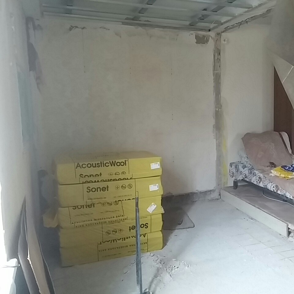

Да, ниже. Если верить производителю смеси (19 кг на м, при слое 1 см) получается около 150 кг на м, а это 24,6 Гц.
Вата у меня та, у которой плотность 120 кг на куб, (см. фото) возможно Андрей подскажет по мПа.
Кстати, по этой же формуле, граничная часота даже для 6см ЦПС и 14 мм ваты, также ниже 60 Гц получается (47 Гц).
Но я бы стелил в 2 слоя и было бы уже 32 Гц, при небольших затратах.
