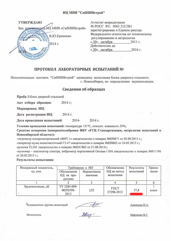

Уважаемые специалисты и любители, подскажите, пожалуйста, может ли входная металлическая дверь иметь такие высокие показатели шумоизоляции.
Протокол испытаний добавил во вложении. Названия (рекламу), точные даты скрыл.

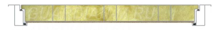

Исходные:
Полотно 86 мм. Два листа металла 1.5-2 мм (т.е. внешний и внутренний). Три вертикальные ребра жесткости (связывают сваркой внутренний и внешний лист). Заполнено минеральной плитой «Ursa» (я так понимаю плотностью 35-40 кг/куб). С внутренней стороны МДФ панель 6 мм. С внешней стороны ничего (металл, порошковая краска). 2 контура уплотнения (2 резинки).
В такой комплектации дверь получает 57.8 дБ, если верить сертификату.
Может ли такое быть? Если "да", то в чём секрет?

Показатели звукоизоляции для подобной конструкции дверного блока из области фантастики.
Да и протокол не похож на стандартный, т.к. в нем не приведена методика испытаний и нет описания акустических камер высокого и низкого уровней.
Более того, не указан даже оцененный показатель звукоизоляции: Rw, R'w, Dw и т.п.?
Такой дверной блок должен иметь значение индекса изоляции воздушного шума Rw = 39-44 дБ, не более.
