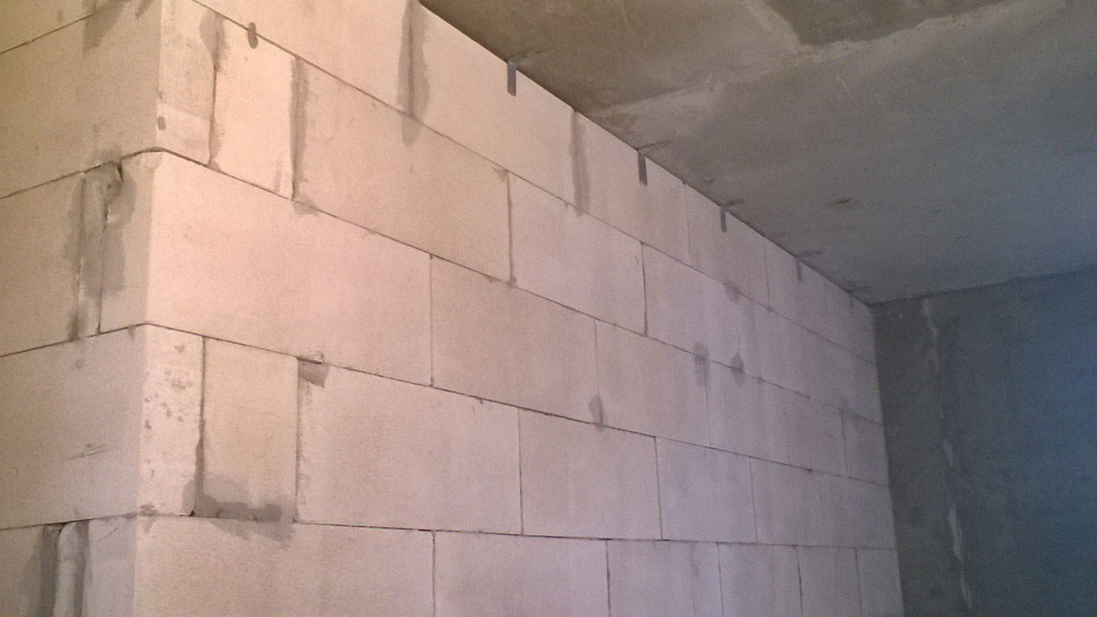

У меня еще вопрос. У меня стены кладут из газобетонных блоков. Стены привязывается к монолиту (уличная стена) с помощью шпилек и к потолку с помощью уголков. Сильно ли это повлияет на проникновения звуков в помещение?

Re: Как лучше звукоизолировать вентиляционный короб?
Postby Андрей Смирнов » 08 Oct 2015, 11:18
В любом случае стены из пенобетона будут контактировать с монолитными стенами посредством штукатурного слоя. Поэтому шпильки существенного влияния на ЗИ не окажут.

Postby regis » 08 Oct 2015, 11:29
А вот такие углы?
Postby Андрей Смирнов » 08 Oct 2015, 11:35
См. ответ выше... :)
