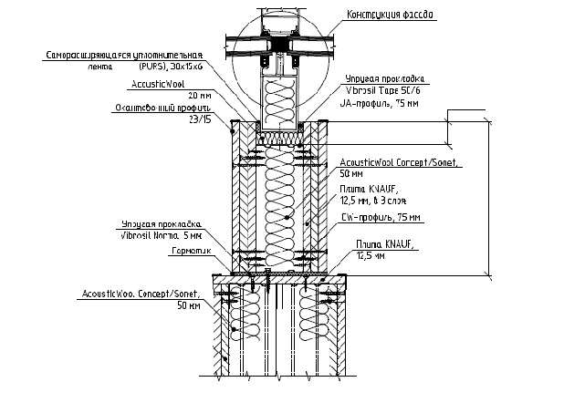

Есть офис, фасадная стена представляет собой остекление на всю высоту этажа. Перекрытия - монолит. Между офисами возводятся перегородки по технологии кнауф с заполнением звукоизоляцией.
Вопрос: как правильно примкнуть перегородку к импосту. Учитывая, что кнауф заявляет, что этот узел не является типовым и разрабатывается по месту, но при этом не дает даже намеков на правильность или не правильность движения к цели, максимально конкретизирую волнующие вещи:
- звукоизоляция перегородок из-за общего остекления окажется существенно ниже ожидаемой? как-то можно гипотетически предположить величину потери?
- можно ли и нужно ли крепить стоечный профиль к импосту? противоречие - в различных тепловых расширениях оконной конструкции и перегородки, с другой стороны - обеспечить герметичность для шумоизоляции?
- что обычно предпринимается, если ширина перегородки больше ширины импоста, а к стеклам, насколько я понимаю, примыкать нельзя вообще?

Ситуация стандартная, специалисты нашего проектного бюро сталкиваются с ней практически на каждом проекте бизнес-центров со светопрозрачной фасадной системой (раздел ПД "Защита от шума").
Решение есть и мы успешно применяем его на многих объектах. Необходимо обеспечить скользящее примыкание конструкции офисной перегородки к вертикальным профилям фасадного остекления. В этом случае каждая конструкция "живет своей жизнью" и решается проблема разницы в тепловом расширении. Разработанный нашими инженерами узел сопряжения герметичен и обеспечивает примыкание относительно толстой ГКЛ перегородки к относительно тонкому стоечному профилю оконной конструкции.
Важно!
Звукоизоляция между помещениями в зданиях со светопрозрачной фасадной системой ограничена косвенной передачей звука по элементам оконной конструкции (профилям и стеклопакетам). Можно выполнить перегородку со значением собственной звукоизоляции хоть 60-65 дБ, но из-за наличия косвенной передачи результат не будет превышать значения Rw = 42-44 дБ. Это ниже нормативных значений для офисных помещений. Но это плата за специфику архитектуры и конструкции здания в целом.

В похожем направлении я и думал, изучая альбом кнауф.
Единственное, не понятно, если перегородка базируется на двух разнесенных каркасах, теряется весь смысл в ней, т.к. каркасы придется соединить гипсокартоном между собой... ?

Смысл не теряется, т.к. площадь двойной перегородки намного больше площади контакта. К тому же все двойные перегородки где-то да и примыкают к несущим стенам или прилегающим массивным перегородкам. А если в двойной перегородке выполняется дверной проем, то также по контуру дверной коробки происходит контакт двух каркасов. Идеальных случаев не бывает, но надо осознанно выбирать аргументированные компромиссы!!! :)
