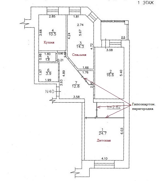

Здравствуйте! Помогите пожалуйста не сойти с ума!
Ситуация такая: купили квартиру в кирпичном доме 2008 года постройки, до нас в квартире никто не жил, на полу была черновая цементная стяжка 8 см, залили чистовую стяжку 3-5 см, в одной комнате сделали ГК стену для кладовки, замазали потолочные русты, потолки выровняли, покрасили, высота потолков сейчас 2,68. На данный момент осталось только поклеить обои. НО, ремонт остановился, потому что мы заехали в эту квартиру жить и оказалось, что здесь слышимость ужасная, хуже, чем в панельке, в которой жили до этого.
Слышно:
1. Соседей сверху: как ходят, играют на пианино, детские игры, спокойные разговоры (нечленораздельно), смех, кашель, чихание и т.д.
2. Гудение из электрощитовой!! (квартира на первом этаже). Это самое неприятное. Слышно то громче, то тише, но ПОСТОЯННО. Электрощитовая расположена под спальней. Вызывали санпин, замеры – 36 дб, УК отказалась что-либо делать, так как это в пределах дневной нормы. К вечеру закладывает уши, а спать возможно только в берушах… Гудение разносится практически по всей квартире.
3. Шум из парикмахерской под кухней, частично спальней и шум спортзала под детской, которые в цоколе под нами. Из парикмахерской слышно слабо речь, фен, отчётливо кашель и различные ударные шумы. В детской – музыка, громкие разговоры, ударные шумы, иногда мужскую матерную речь вполне членораздельно.
Живём так месяц, но уже домой не хочется возвращаться… Денег на звукоизоляцию, конечно, совсем в обрез. Осложняет решение проблемы уже уложенный пол: подложка, ламинат; установленные двери и то, что площадь квартиры 80 кв.м.
Подскажите конструктивные варианты решения проблем со звукоизоляцией, наши предварительные:
1. От верхних соседей, чтобы хотя бы речь не было слышно: звукоизолир. подложка, ГКЛ в два слоя, обязательны ли виброподвесы? У нас в Кирове всего пара контор таким занимается, но и они доверия не внушают, они предлагают на обычные подвесы, но с резиновой прокладкой. Планируем обшить потолки только в спальне и детской, так как это уже 40 кв.м., не будет ли передаваться звук из других помещений? Какой материал лучше использовать?
2. Звукоизолировать потолок изнутри электрощитовой, её площадь примерно 5 кв.м., ГРУ висит на стене – как вариант его снять и тоже закрепить на виброподвесы. Достаточно ли будет звукоизоляции потолка?
3. Вообще никаких вариантов, кроме совершенно абсурдного: снимать пол, выдирать стяжку, делать плавающий пол…

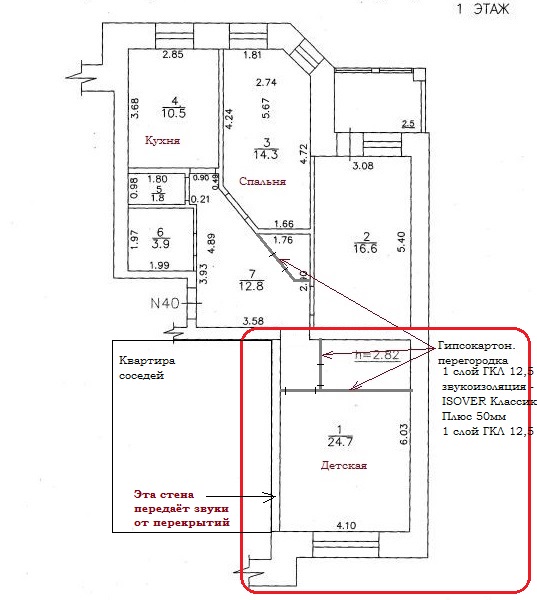

AnastasyaMay wrote:Здравствуйте! Помогите пожалуйста не сойти с ума!
Жаль, что вы оказались в такой печальной ситуации, но она не единична и проблемы достаточно типовые. К сожалению решение проблем связано с расходами, как финансовыми, так и временными и самое печальное это морально-этические потери :(
Слышно:
Чтобы наметить пути решения, надо понять, как звук проникает из вышерасположенной квартиры в вашу. Для этого надо знать толщину, материал и состав перекрытий, стен и перегородок. Звук могут переизлучать не только перекрытия, но и сопряженные с ними стены, например из легкого пенобетона или пустотелого кирпича, а также батареи отопления, связанные вертикальными стояками (так называемая косвенная передача шума). Это легко проверить, прислонив ухо к стене. Если услышите звуки, источник которых находится сверху или снизу, это означает, что изолировать придется не только перекрытие потолка и пола, но и стены. Информация печальная, но объективная.
Это косяк строителей и ответственность владельца здания или управляющей компании. Ночные нормы допустимого уровня шума (23.00-7.00) для жилья категории "Б" и "В" согласно СНиП 23-03-2003 составляют 30 дБА. ВАЖНО! При тональном характере шума, к которому относится звук от щитовой, допустимые уровни следует принимать на 5 дБА ниже значений, указанных в СНиПе! Поэтому в вашей квартире уровень шума от щитовой не должен превышать значения 35 дБА днем и 25 дБА ночью. Характер шума оборудования щитовой это, как правило, не воздушный шум, а структурный, вызванный вибрацией оборудования, кабелей и самого щита ВРУ. Поэтому основной метод борьбы с шумом в данном случае это виброизоляция щита ВРУ и виброразвязка жестких кабельных элементов от строительных конструкций здания.
В данном случае также необходимо понимать каналы распространения звука из указанных помещений в вашу квартиру. Но есть и еще один нюанс. Согласно требованиям СНиП 23-03-2003 звукоизоляция перекрытий между помещениями квартирыи расположенными под ними ресторанами, кафе, магазинами, спортивными залами для домов категории "Б" и "В" должны составлять не менее 57-60 дБ, когда как для перекрытий между квартирами этот показатель всего 50-52 дБ. В вашем случае наверняка перекрытия одинаковы и для вышерасположенной квартиры и для нижерасположенных нежилых помещений, что является нарушением действующего законодательства.

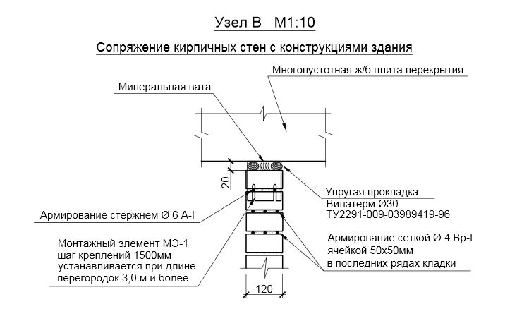

AnastasyaMay wrote:
Слышно:
Информация по дому:
Фундаменты – монолитные, сборные железобетонные
Стены подвала – из бетонных блоков
Отмостка – бетонная
Стены наружные – из силикатного кирпича трехслойные с утеплителем
Внутренние стены – из силикатного кирпича
Внутриквартирные перегородки – из гипсовых пазогребневых плит
Перекрытия – железобетонные многопустотные
Крыша – кровля из рулонных материалов с внутренним водостоком
Окна, балконные двери – ПВХ-профил
Это означает, что сделав звукоизоляцию потолков уровень воздушного шума мы не снизим совсем? :?

AnastasyaMay wrote:Информация по дому:
Отмостка – бетонная

Уважаемые Андрей и Василий! Спасибо вам за советы!! По юрикам всё понятно, по щитовой тоже
Теперь по изоляции от соседей
Как я и предполагал, в вашей квартире очень высокий уровень косвенной передачи шума из помещений сверху и снизу. Одним из основных каналов распространения звука являются перегородки из силикатного кирпича и особенно из гипсовых пазогребневых блоков. Наиболее эффективно заменить внутренние перегородки каркасными гипсокартонными, которые переизлучают гораздо меньше звука. Перекрытия из стандартных многопустотных плит толщиной 220 мм обладают индексом звукоизоляции 50 дБ (с учетом стяжки) при норме 52 дБ. При таком уровне звукоизоляции должны быть слышны только громкие звуки. Если вы слышите и обычные бытовые шумы, то надо искать каналы их проникновения в квартиру. Обратите внимание на батареи отпления, по ним звук распространяетеся очень хорошо.
Вы бесконечно правы((((! Звуки идут по стенам - удостоверились(. Через них слышно даже то, что не слышно "в воздухе". Про пазогребневые плиты межкомнатных перегородок кажется, что ошибка в тех.листе, по виду это простой силикатный кирпич...
Делать стены из гкл вместо существующих мы опасаемся: это же будет перепланировка, а так как мы не единств. собственники квартиры - делать перепланировку мы не в праве. Может быть, можно отделить стену от перекрытия сверху, проштробить насквозь щель по периметру и заложить звукоизол. материалом? тогда звук с верхнего перекрытия на стену не будет передаваться..? вот как на схеме

Postby Андрей Смирнов » 05 Oct 2015, 13:06
Не думаю, что замену тяжелых перегородок легкими может быть воспринята как перепланировка, т.к. в конфигурацию и расположение перегородок вы не вмешиваетесь.
Узел, приведенный на вашей схеме реализовать можно. Он не будет обеспечивать полную развязку от перекрытия потолка, т.к. останутся жесткие связи по металлическим закладным элементам (МЭ-1), но определенное улучшение будет.

Меня не столько интересует звукоизоляция между комнатами, сколько звукоизоляция сверху и снизу, то есть чтобы звук с перекрытий не передавался на стены! Поэтому я и спрашиваю про виброкрепления. Если я сделаю гкл стену на обычных жёстких креплениях - чем это будет лучше ныне стоящих стен? Вы сказали про приведённый мной в пример узел, что останутся жесткие связи по металлическим закладным элементам, разве это не аналогично?
BBR wrote:п.3, Андрей, это ведь в случае если сначала навешивается потолок, а стены примыкают снизу? Это рекомендуемый кейс, но не единственный. У меня вот, в силу разных причин, сначала будут ставиться перегородки, а потом между ними - потолок. И примыкания перегородок к потолку надо развязывать. Да, это менее типичный стучай. Но у меня иначе все гораздо сложней...
Существует несколько различных вариантов примыкания облицовок стен (перегородок) к подвесному ГКЛ потолку. Целесообразность применения каждого варианта определяется индивидуальными акустическими условиями на объекте и теми целями, которые необходимо достичь.
То есть очерёдность выполнения такая: сначала потолок, потом обшивка стены?
Мы решили привести в порядок пока хотя бы одну комнату, которая не смежная, чтобы не жить на коробках. Исходные данные такие:
две стены капитальные, одна между нами и соседями нет. Но звуки от соседей мы через неё не слышим, только с перекрытий, сверху и снизу. Ещё одна стена из ГКЛ. На рисунке всё подписала. Комната обведена красным.
С чего правильнее начать и с помощью каких материалов?

Postby Андрей Смирнов » 09 Oct 2015, 14:33
Перегородки из силикатного кирпича, пенобетона и из гипсовых пазогребневых блоков принципиально отличаются от перегородок ГКЛ с точки зрения строительной акустики.
Дело в том, что перегородка представляет собой пластину конечных размеров и толщины.
У каждой пластины есть собственная критическая частота, т.н. частота волнового совпадения (когда проекция падающей на перегородку звуковой волны совпадает с частотой изгибных волн в самой пластине).
На этой критической частоте наблюдается резонансный провал звукоизоляции перегородки.
Указанные перегородки (из пенобетона, гипсовых блоков и т.п.) облачают значением критической частоты, попадающим в диапазон 150-800 Гц, в котором чувствительность уха человека максимальна.
Именно поэтому по таким перегородкам происходит интенсивная косвенная передача шума с перекрытий и примыкающих стен.
Облицовки перегородок ГКЛ также обладают критической частотой, но на гораздо более высоких частотах (2500-4000 Гц).
Кроме того, облицовка ГКЛ обладает экстремально низким излучением звуковой энергии на средних частотах (не буду вдаваться в объяснения с научными подробностями). Этот факт достаточно хорошо изучил и теоретически обосновал в своих работах профессор Седов М.С., основатель научно-педагогической школы в области архитектурно-акустического проектирования в Нижегородском архитектурно-строительном университете.
Поэтому применение перегородок ГКЛ как правило предпочтительнее возведения перегородок из пегобетона, газобетона, гипсовых блоков, силикатного кирпича и т.п.
Если же стоит задача изолировать не бытовые шумы, а мощные источники низкочатотного шума, то следует применять массивные и толстые ограждения из красного полнотелого кирпича или бетонных блоков.
Минимальные требования к звукоизоляции детской комнаты:
- подвесной потолок ГКЛх2 с акустической минеральной ватой
- ГКЛх2 облицовка с акустической минеральной ватой стены, которая излучает шум
- желательно выполнить плавающий пол (или стяжка ЦПС по слою акустической минеральной ваты или плавающий пол на лагах).
Последовательность работ может быть любая, но в данном случае порекомендую "потолок - стена - пол".

Уточнение: потолок обшивать до существующей гкл-перегородки, или её надо разбирать и делать полностью потолок от окна до несущей стены?
AnastasyaMay
Joined: 29 Sep 2015, 23:43
Location: Россия, Киров
Re: Звукоизоляция электрощитовой, потолков и пола
Postby Андрей Смирнов » 12 Oct 2015, 07:41
Конечно лучше делать потолок от окна до несущей стены, но я думаю, что в вашем случае можно пойти на компромисс и ограничиться монатжом потолка до существующей ГКЛ перегородки.
