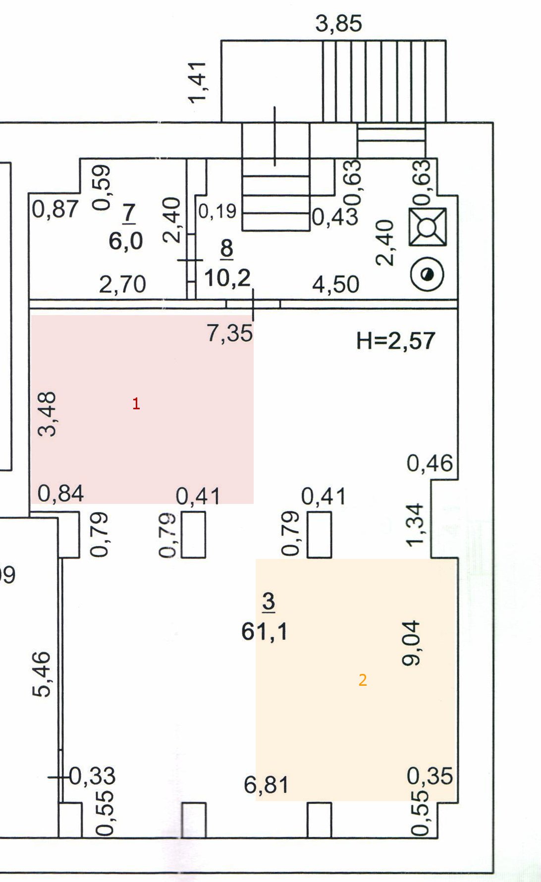

Прошу вашего совета по студии.

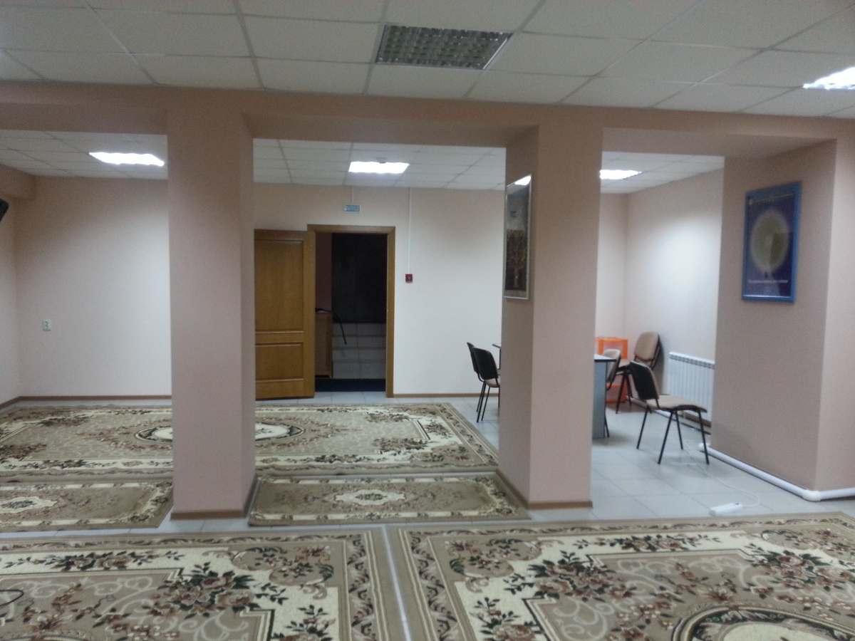

Что имеем, полуподвальное помещение - основные стены блок бетонный - ФСБ-4, стены гипсокартон на каркасе, утеплен пенопластом. Одна перегородка в полкирпича, вторая гипсокартон+пенопласт. Как видно на фотографиях много колонн - они из кирпича, обшитые на прямую гипсокартоном. Тоесть общее помещение как бы делиться на две зоны разделенное 4 колоннами. Высота в нижней точке в центре 2,45, высота комнат 2,65, до подвесного потолка - 2,55. Помещение расположено в частном жилом доме со встроенным офисным помещением, за городом, тоесть пол дома под жилье, пол дома под офис. Плиты перерытия железобетонные - пол 1-го этажа - в нашем случае потолка - керамогранит (в крайнем случае для можно уложить ковролин, либо застелить ковер, но не вариант так как 1-й этаж офис. В помещение есть два входа - один с 1-го этажа - левый вход, и с улицы - вверху чертежа (вход через котельную).
Помещение планируется под студию, тон-зал и контрольная комната, вспомогательные помещения есть отдельно.
Вопросы:
1. Насколько данное помещение подойдет для вышеобозначенных целей?

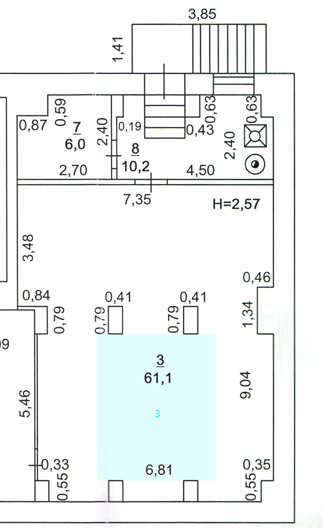

2. Где лучше расположить контрольную комнату - слева вверху (высота-2.5м, длина-3.6м, ширина-3,2м- 1 вариант), снизу справа (высота-2.5м, длина-4.2м, ширина-3.4м - 2 вариант) или снизу по центру (высота-2.5м, длина-4.2м, ширина-3.4м - 3 вариант)?
3. Насколько критично внутристудийное окно в углу?
4. Как обыграть колонны?
5. Стоит ли демонтировать обшивку из гипсокартона с пенопластом, или сделать звукоизоляцию отдельным слоем?
6. Что лучше поставить дополнительные двери металлопластик со 2-м стеклопакетом или заменить существующие межкомнатные
(сейчас стоят мекомнатные двери без порога, но порог можно доставить), что лучше?
Пока вот эти вопросы, буду благодарен за советы.
вид помещения
варианты контрольной комнаты

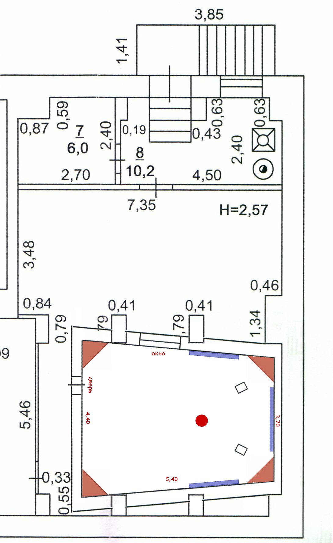

Postby Alexmag » 04 Sep 2015, 15:15
Вот еще такой вариант, как?
вариант новый
