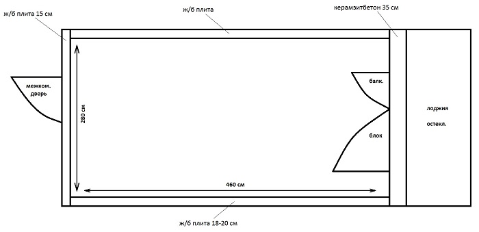

Необходимо сделать полную ЗИ комнаты в панельном доме серии П-55. Размеры 460 на 280 см, высота 265 см. Все стены несущие ж/б плиты, со стороны лоджии плита керамзитбетон. Источники шума: снизу - лающая собака, сверху фортепьяно, перфоратор и проч. эл. инструмент. Мешать соседям тоже не хочется, в комнате стоит стереосистема. Комната жилая, мебели планируется минимум: кровать, комод.
На данный момент в комнате снята старая стяжка (5-10мм), очищены стены от обоев, на потолке старая шпаклевка и краска. Т.е. комната голая.
В итоге, как я понял нужно делать потолок по схеме D113 (одноуровневый, гвл9,5+гкл 12,5), пол 5.4, облицовка стен аналогично потолку, только вместо Vibrofix P идёт Vibrofix CD.
Вопросы:
1. Можно ли оставить не обшитой стену балконного блока? Опасаюсь прятать под облицовку трубу отопления. Эта стена не ж/б, а из керамзитбетона толщиной 35см.

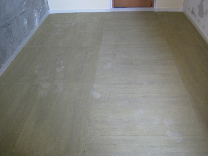

флор баттс 25 мм + кромочная лента

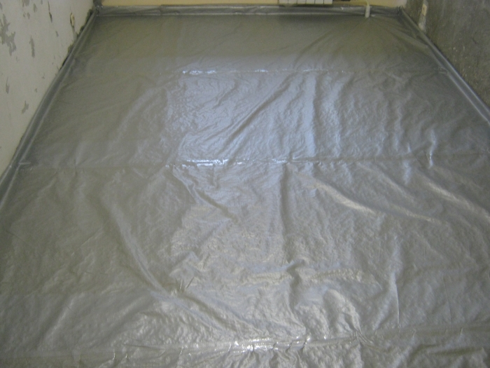

Гидроизоляция

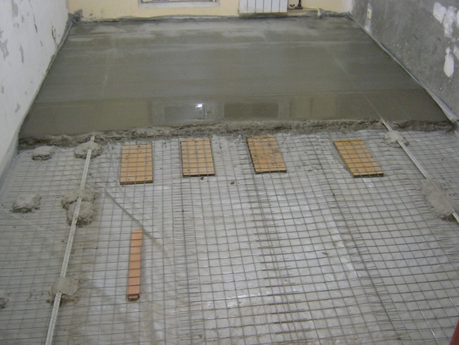

При заливке цпс сетку поддерживал подставками и постепенно передвигал их за собой, чтобы армирование было в середине слоя.
Заливка

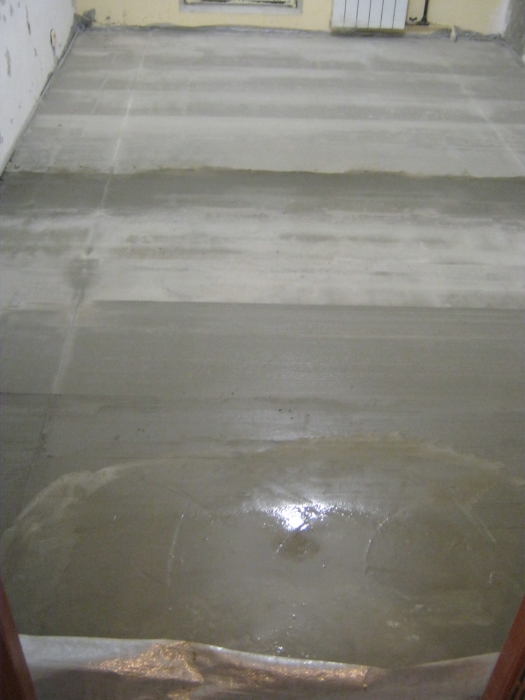

Ушло 24 мешка пескобетона м-300 по 50 кг. Хорошо, что я делал первый раз и не подозревал какая это каторжная работа. Работая с утра до ночи сделал только половину, на следующий день закончил. Спустя неск-ко недель в месте стыка "дней" появилась тонкая трещина по ширине комнаты.
Конец заливки

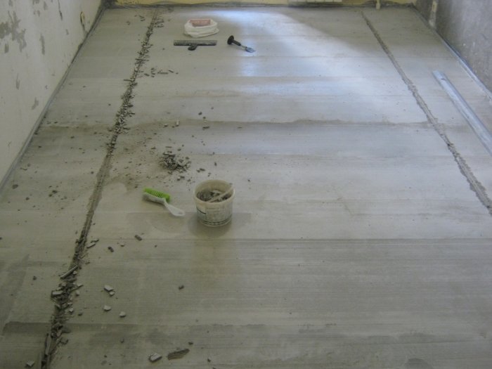

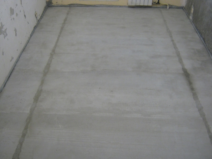

Спустя 1-2 дня демонтировал маяки, очистил канавки и заделал раствором.
Демонтаж маяков
Готовый пол

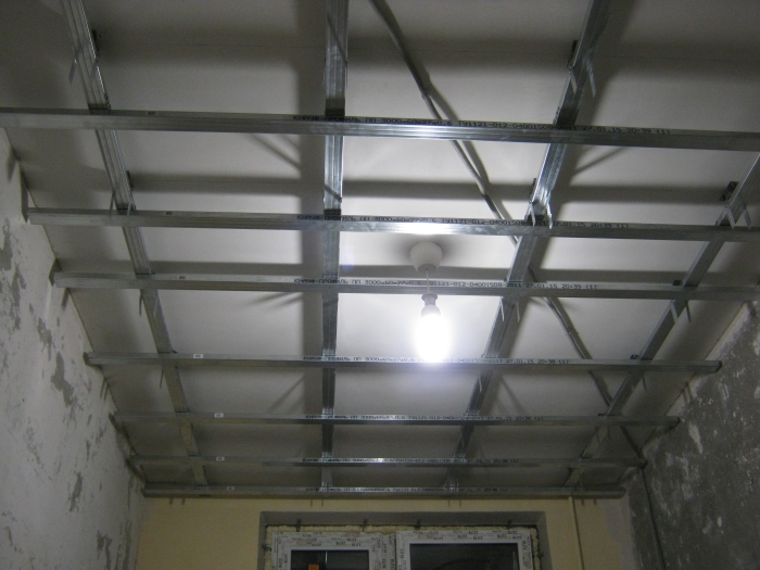

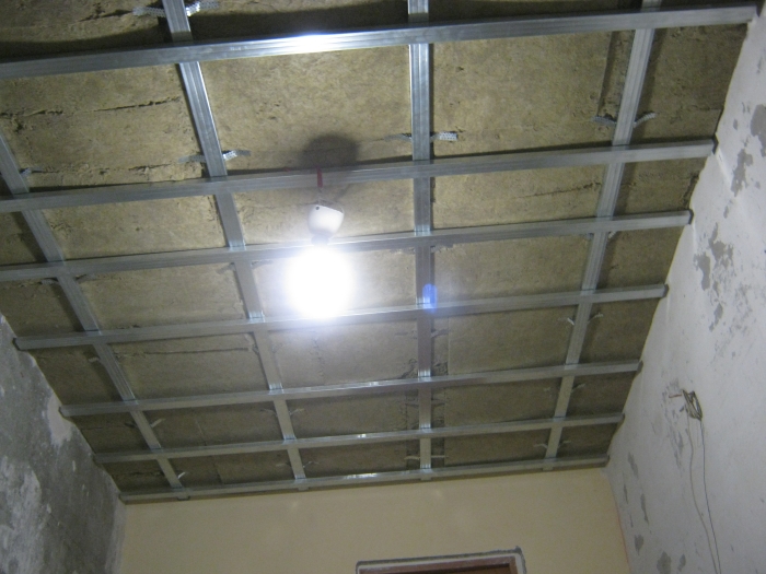

Протянул отдельную линию питания для аудиосистемы и установил каркас подвесного потолка без направляющих профилей по периметру.
Каркас потолка
Уложил акустик баттс 50 мм.

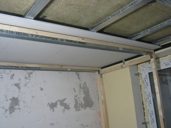

Закрепил ГВЛВ 10 мм. Использовал подсмотренную тут конструкцию для подъёма листов к потолочному каркасу.
Закрепление 1-го слоя

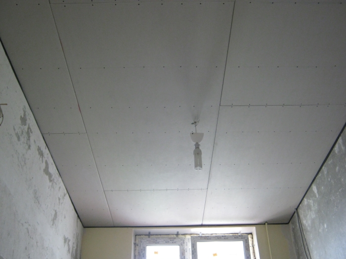

Монтаж потолка завершен.
Потолок

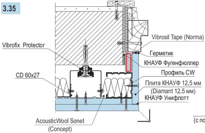

Теперь дело за облицовкой трех стен. Возникли 2 вопроса:
1. Можно ли не крепить направляющий профиль ud27 к полу, потолку и стенам, чтобы они были друг от друга развязаны?
2. В альбоме чертежей w623, рис. 3.35 схема примыкания плиты кнауф к профилю cw и стене через фугенфюллер и унифлотт. Не будет ли это жёсткая связь являться акустическим мостиком?

Касаемо 2-го вопроса. Выделил на схеме красным цветом. Это минвата? На схеме не обазначено.

Postby Андрей Смирнов » 19 May 2015, 16:06
1. у вас потолок и пол акустически развязаны, поэтому их можно жестко соединять каркасом на основе UD, CW или CD профилей.
2. да, это минеральная вата
