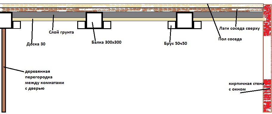

Живу в дореволюционном кирпичном двухэтажном доме с деревянными перекрытиями. Живу на первом этаже и слышу соседей сверху очень хорошо как ударные звуки так и голоса, собаку, телевизор. Перекрытие деревянное и межэтажное пространство засыпано землей(предположительно сантиметров 15-20, точно не проверишь), но земля возле стен просыпана и не доходит вплотную к стенам(крайних досок у стен нет). Все усложняется низкими потолками. Ниже привел схему. Извиняюсь за качество иллюстрации(пришлось рисовать в ms paint) :D .

1. Потолки низкие, поэтому не могу опускать потолок на виброфикс-подвесах ниже балки перекрытия. К доскам под грунтом также не могу подвесы делать, т.к. они жестко не закреплены, а грунт видимо неравномерно там распределен и доски некоторые шатаются.
Будет ли эффект, если я положу между балками звукопоглотитель, а ГВЛ+ГКЛ буду прикручивать к балкам через изолирующую подложку?
2. Какую подложку лучше взять в таком случае? Подойдет ли Vibrosil Tape?
3. Какой звукопоглотитель применить? Подойдет ли AcousticWool Concept? Можно ли его не прибивать грибками к потолку, т.к. некоторые доски под грунтовой насыпью в перекрытии шатаются?
4. Читал, что Тексаунд работает даже для НЧ волн. Правда ли это?
5. Нужен ли вообще Тексаунд в моем случае? Если клеить Тексаунд, то в какой слой лучше будет(до звукопоглотителя либо после)? Также читал в одной из тем, что эффективнее укладывать Тексаунд или ему подобные между ГВЛ и ГКЛ.
6. Чем лучше облицевать ГКЛ?
7. Последний абстрактный вопрос. Почему в квартирах не применяют автомобильную звукоизоляцию? Хотя вы развернуто ответили на этот вопрос в теме Мифы звукоизоляции, но я хочу скорректировать ворос: Возможно ли автомобильной звукоизоляцией заменить тексаунд?
Извиняюсь за кучу, может быть, не особо структурированной информации. Заранее благодарен за помощь.
PS: Неточности в схеме. Доска под грунтовой засыпкой может быть 20, а не 30мм. Расстояние между балками около метра.
При расстоянии между балками около метра невозможно выполнить потолок ГКЛ без провисания. Если не можете использовать звукоизоляционные крепления Vibrofix, то также не сможете применить даже обычные стандартные жесткие П-образные кронштейну Кнауф.
Никакая подложка в данном случае не поможет
Акустическая минеральная вата Acousticwool Sonet 50 мм.
Это неправда, это противоречит законам строительной физики.
Если у вас неограниченный бюджет, то тексаунд можно применить. Но с тем же успехом будет работать дополнительный третий слой ГКЛ
Чем хотите
7. Последний абстрактный вопрос. Почему в квартирах не применяют автомобильную звукоизоляцию? Возможно ли ею заменить тексаунд?
Автомобильная шумоизоляция предназначена для снижения амплитуды колебаний тонких листовых материалов, т.е. элементов кузова автомобиля. Строительные конструкции - кирпич, бетон, пенобетон и даже гипсокартон, являются более толстыми и массивными конструкциями. Нельзя механически переносить технические решения, эффективные в одной сфере в другую сферу.
А какое крепление дополнительных профилей может подойти в моем случае? Поможет ли крепление профилей только поперек балок и между ними, но почаще? через какой виброфикс тогда можно привязать поперечный профиль к балке, учитывая то, что есть еще брус 50х50(не уверен что брусу можно сделать крепление, а через него далековато до балки)?
или лучше так не извращаться, а опустить все-таки потолок ниже балок? но тогда у меня останется 2.40 высота))

С точки зрения ЗИ конечно лучше опустить потолок ниже уровня балок, но вопрос высоты помещения только за вами.
