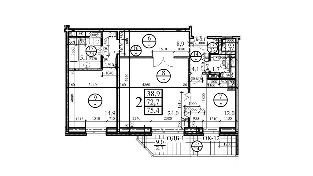

Объект: двухкомнатная квартира 75 метров в монолитном доме (схема - экспликация от застройщика во вложении, вставить непосредственно в текст письма не получилось). Т.к. из предыдущей квартиры переехали из-за шума, то сейчас надеемся предусмотреть все аспекты заранее.
Высота потолков 3,1 м. Максимальная возможная конструкции пола 10-12 см ограничена перепадом пола в общем холе и в квартире. В квартире возведена только одна несущая стена между 2 комнатами, стены между большой комнатой и коридором с кухней нет (хоть на плане застройщика они и отмечены). При этом рекомендованные стены будут возведены в виде каркасов из ГКЛ или из блоков и дверь в большую комнату будет только со стороны коридора.
экспликация
Схема квартиры.jpg (72.74 KiB) Viewed 10722 times
