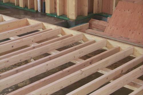

Самым эффективным решением звукоизоляции деревянного перекрытия является использование двух независимых балочных систем. К одной балочной системе закрепляется настил пола в вышерасположенном помещении, а к другой крепится подвесной потолок в нижерасположенном помещении.
Иллюстрация монтажа балок для такого перекрытия изображена на фото:

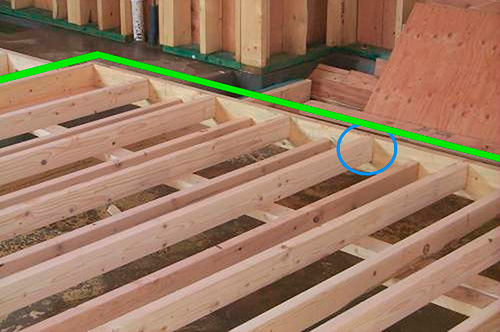

А как балки должны крепится в стены (на картинке синим кругом обведено)? или балки сначала жестко крепятся к некой раме (салатовый цвет), а потом эта рама уже укладывается по всему своему периметру на элементы конструкции дома с помощью упругих прокладок из силомера?

Postby Андрей Смирнов » 04 Mar 2015, 15:41
Узел сопряжения балки с конструкцией здания это вопрос конструктора.
Можно опирать отдельно каждую балку, а можно сделать и так, как вы описали.
