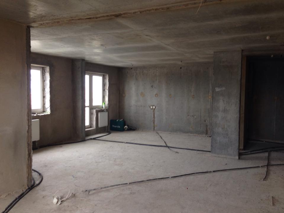

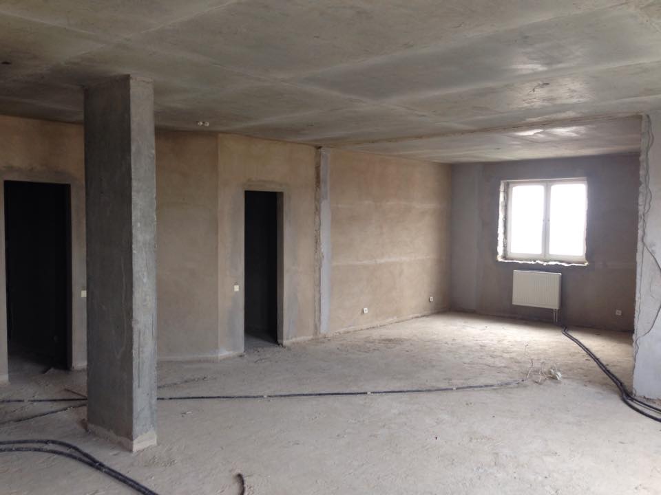

Поменял квартиру. Теперь она в достаточно свежем 2008-го года монолитном доме. Ремонта в квартире не было никакого, межкомнатные перегородки и штатную стяжку удалил.
Так как страдаю хобби слушать музыку, исполнять и записывать свои произведения, одну из комнат (большую) решил выделить под комнату прослушивания музыки, а так же для записи гитары и вокала, ну и для последующего сведения музыкального материала. Сама комната сообщается с соседями лишь полом и потолком, стены смежного контакта с соседями не имеют. Высота потолка без стяжки 2800мм. габариты комнаты с уже запланированными мной звукоизоляционными облицовками и перегородками 5210 на 3550.
Отопление проведено гибкими трубами Rehau в стяжке пола от центрального стояка, находящегося за пределами квартиры.
В комнате планируется громкое воспроизведение музыки, запись гитары через гитарный усилитель, запись вокала.
Задача сделать эти занятия максимально безопасными с точки зрения взаимодействия с соседями.
Квартира сейчас: вид из кухни через студию в спальню.
Квартира сейчас: вид из спальни.
Звукоизоляция пола задумывалась мной по схеме 40мм звукоизолирующий слой и 80мм армированная стяжка, потолок подвесной 150мм, облицовки стен на независимом каркасе 100мм, перегородки на двойном независимом каркасе 100 + 100 мм, кроме перегородки между студией и спальней, которая планируется на двойном независимом каркасе 50 + 50 мм.

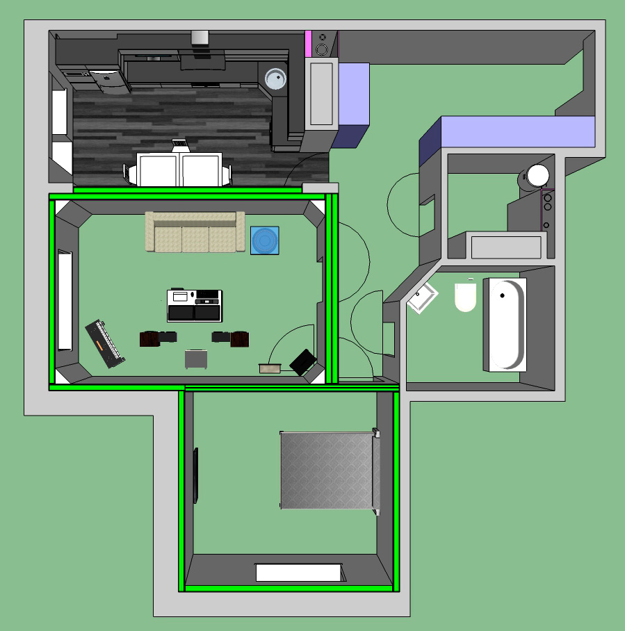

Спальня планируется такой же заглушенной. Она одной стеной граничит с соседями. Глушится для просмотра фильмов в любое время суток.
Предварительный план квартиры. Зеленым выделена планируемая шумоизоляция.
Изначально рассматривал решения из каталога Акустик групп, так как у них есть представительство в Москве (касаемо закупки материалов), но, полагаю, и у звукоизолирующих систем Knauf так же есть возможность снабдить желающих всем необходимым в Москве. Каталог Knauf тоже рассматривал. Решения технологически схожи с тем, что предлагает Акустик групп. Но специалисты, думаю, знают отличия.
Каковы реальные шансы достаточно заглушить комнату и спальню исходя из задач?
Какие данные я не сообщил, дабы можно было сделать какие-то объективные выводы?
Буду рад любой помощи и советам.

Раз специалисты молчат, попробую и вот такой вопрос задать по устройству пола:
Как я писал, и это можно увидеть на фото, подвод к батареям осуществлен пластиком rehau по перекрытию. Таким же образом собираюсь прокладывать силовые провода для розеток и прочие коммуникации.
Единственный способ, это залить все эти коммуникации выравнивающим слоем стяжки, и уж затем начинать выкладывать бутерброд шумоизоляции с последующей укладкой армированной стяжки?
Или есть иные способы, не увеличивающие толщину не изолированного перекрытия?
Это единственно правильный подход с учетом действующих строительных норм.
На практике трубы и кабели иногда прокладывают в слое минеральной ваты, но я не могу рекомендовать такую технологию официально.

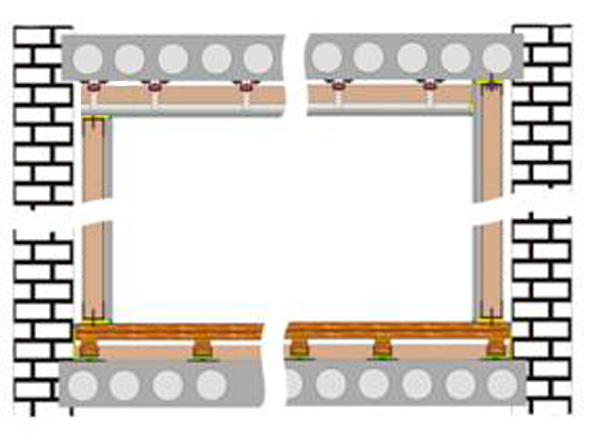

как правильнее делать конструкцию комната в комнате с точки зрения, что на чём?
А именно, понятно, что перегородки и облицовки должны ложиться каркасами на плавающую стяжку, а вот далее вверху, как лучше и как удобнее:
подвесной потолок ложится краями по периметру на каркас перегородок и облицовок, или каркасы облицовок и перегородок в верхней своей части должны упираться в потолочное перекрытие, а подвесной потолок торцами своими упирается в боковины перегородок и облицовок стен?
Похоже, это даже на порядок монтажа может повлиять, ибо в первом случае порядок наверняка: пол, потолок, стены, а во втором: пол, стены, потолок.
Мне больше импонирует первый вариант, когда потолок висит на виброподвесах, а краями лежит на верхней части каркаса перегородок и облицовок. Но я, как не специалист, могу ошибаться...

Трубопроводы утапливают в черновую стяжку для того, чтобы исключить их повреждение от статической нагрузки от выравнивающей стяжки.
Самое эффективное решение принципа "комната в комнате" это когда внутри помещения строится независимый "домик", опирающийся только на перекрытие (через плавающий пол-фундамент). Но в реальности так можно сделать далеко не всегда из-за ограничения несущей способности плиты перекрытия.
Поэтому в жилых домах вес такой "комнаты в комнате" распределяют между полом, стенами и потолком с помощью звукоизолирующих креплений Vibrofix, например так:

А вот если обратиться к немного переделанной мной схеме и рассмотреть решение монтажа облицовки слева вверху. Чем это решение уступает тому, что справа?
Преимущество, на мой взгляд, решения слева, на мой взгляд, в том, что облицовка вообще не касается перекрытия, монтируясь к подвесному потолку. Но какие недостатки? Вес? Неудобство монтажа?
Souleyman
Posts: 10
Joined: 02 Oct 2014, 13:13
Location: Moscow
Re: Домашняя студия, спальня-кинозал
Postby Андрей Смирнов » 10 Oct 2014, 10:48
Можно и так и так.
Если плавающий пол будет выполняться на лагах с упругими креплениями, то необходимо предусматривать большее количество упругих опор по периметру комнаты для компенсации веса облицовок.
Если будет выполняться плавающая стяжка по изоляционному слою из акустической минеральной ваты, то необходимо понимать, что толщина стяжки должна быть достаточно большой, не менее 70-80 мм.

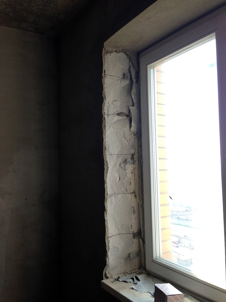

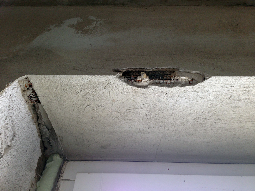

И по окнам вопрос:
Откосы я сбил.
В верхней части окна арматура горизонтально проему.
Каким образом обойтись с оконными проемами?
С самими рамами?
Сейчас установлены простенькие стеклопакеты, хоть и деревянные. Не помню, сколько стекол, полагаю, два. Но сам шум с улицы меня не расстраивает. Главное, избежать соседской немилости 8)
Souleyman
Posts: 10
Location: Moscow
Postby Андрей Смирнов » 10 Oct 2014, 11:58
Вариант слева не должен вызвать проблем у монтажников :)
Изоляция оконных проемов выполняется согласно чертежам на стр.17 из http://www.acoustic.ua/st/Acoustic_ua_k ... utions.pdf если позволяет ширина оконной рамы.
Если ширина оконной рамы не позволяет, то применяют какие-то компромиссные решения. Например, можно наклеить по периметру рамы самоклеющийся пластиковый профиль оконного примыкания для гипсокартона. Облицовку откосов ГКЛ монтировать с помощью этого профиля.
Или же при невозможности пожертвовать откосами.
