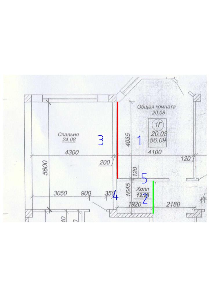

Добрый день. Дом в котором будет квартира выполнен следующим образом:колонны, балки, перекрытия, диафрагмы- железобетон; перегородки мелкоштучный искусственный камень. Помещения 1 и 2 мои, помещение 3 соседское. Стена 4- газобетон D500 оштукатуренный. Стена 5- блоки с пустотами из бетона на мелкой щебёнке. Хочу сделать звукоизоляцию помещения 1 от шума речи, телевизора, музыки у соседей из помещения 3-для этого планирую сделать звукоизоляционную облицовку (красная линия на схеме):отступить от межквартирной стены 1см+10см звукопоглащающей минваты+1,25см ГВЛ+1,25см ГВЛ+ 1,25см ГКЛ. Помещение 2 хочу в дальнейшем отгородить перегородкой с дверью (зелёная линия) от холла и использовать как гардеробную. Я опасаюсь того что стена 5 будет выполнять роль акустического моста-от стены 4, и предавать все звуки из помещения 3 в помещение 1- в результате чего затраченная площадь и деньги будут напрасными. Ломать стену 5, продлевать звукоизоляцию стены 4 в помещение 2, заменять стену 5 на каркасную перегородку с минватой и ГКЛ очень и очень не хочется по финансовым соображениям. Ответьте пожалуйста на вопросы:1)-Будет ли стена 5 выполнять роль акустического моста-от стены 4, и предавать все звуки из помещения 3 в помещение 1. 2) Будет ли эфективна звукоизоляция помещения 1 от помещения 3 как это показано на прилагаемой схеме. Спасибо.

Postby Андрей Смирнов » 29 Sep 2014, 17:19
Вы не указали толщину стен 4 и 5, тем не менее, для изоляции помещения 1 надо обязательно изолировать стену 5 по аналогии с межквартирной стеной.

Добрый день, спасибо что ответили. Толщина стены 4 - 200мм, толщина стены 5 - 120мм. Помещение 1 - это моя комната, помещение 2 - это мой холл. Вы говорите что стену 5 нужно обязательно изолировать: потому что по стене 5 в помещение 1 будет проходить воздушный шум из помещения 3 или потому что в помещение 1 из помещения 2 будет проходить воздушный шум? Такой вопрос у меня возникает потому что если я уже изолирую помещение 1 согласно схеме то теряю 0,6м.кв.+облицовка помещения 1(согласно вашей рекомендации) 0,6м.кв. - в сумме 1,2м.кв драгоценной жилплощади. Помещение 2 в дальнейшем я буду использовать как гардеробную и уровень шума именно в этом помещении меня не беспокоит-и помещение 2 от остальной квартиры будет изолированно существующей стеной 5 и установленной (по всем акустическим правилам) каркасной перегородкой - зелёная линия. Скажите пожалуйста 1) стену 5 нужно обязательно изолировать: потому что по стене 5 в помещение 1 будет проходить воздушный шум из помещения 3. и если это так то 2)может как вариант ломать стену 5- продлевать звукоизоляцию стены 4 в помещение 2 - заменять стену 5 на каркасную перегородку (по всем акустическим правилам). Возможно мои вопросы составлены нудно-пожалуйста извините. Спасибо.

Postby Андрей Смирнов » 30 Sep 2014, 11:17
ASBS wrote: Скажите пожалуйста
именно так
именно так :)

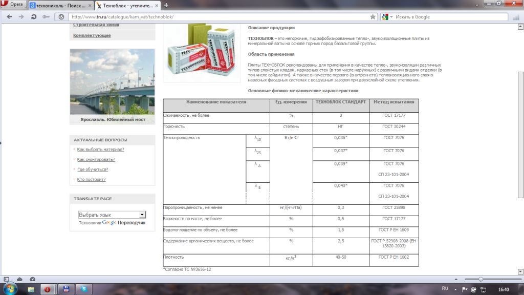

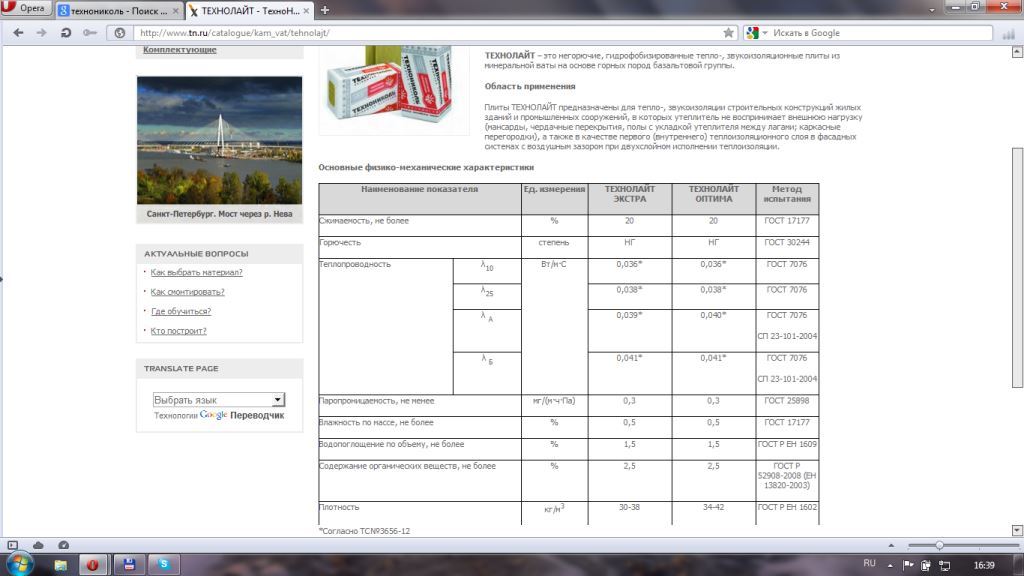

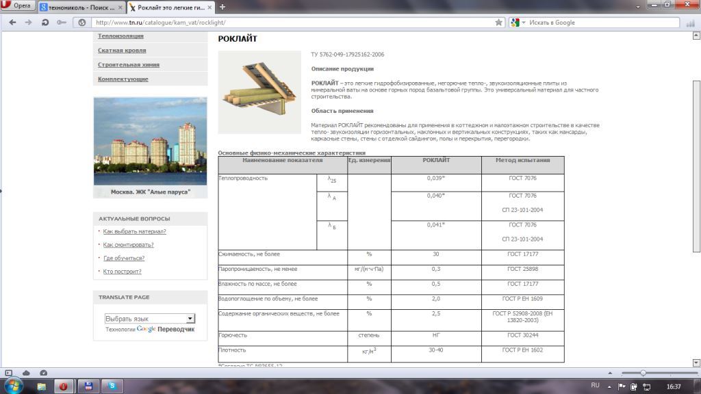

Добрый день. Я хотел в качестве звукопоглощающего материала использовать акустик батс. Но поставщиков роквол у нас в данный момент нет. Зато технониколь представлена довольно широко. Пожалуйста помогите выбрать из четырёх видов минваты: роклайт, технолайт, техноблок, техноакустик. Техноблок мне как то больше нравится - он плотнее и вследствие этого, как я понимаю, не будет слёживаться и рассыпаться внутри звукоизоляционной конструкции, но в тоже время у него нет исключительной направленности на звукопоглощение как у техноакустик. Физико-механические характеристики материалов здесь во вложении. Пожалуйста помогите выбрать. Спасибо.

Postby Андрей Смирнов » 12 Nov 2014, 16:27

Postby Андрей Смирнов » 13 Nov 2014, 10:22
Если в вашем регионе доступны материалы Технониколь, то выбирайте техноблок или техноакустик, все-равно.
