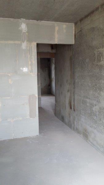

Дано:
Новостройка. Туалет примыкает к спальне (см. фото со стороны спальни). Стена между ними из пустотелых пазогребневых блоков толщиной 80 мм.
Переживаю, что все звуки в туалете (смыв от соседей сверху, или дети ночью в туалет пойдут) будут ОЧЕНЬ слышны в спальне.
Вопросы:
- как сделать звукоизоляцию стены (изоляцию можно делать только со стороны спальни, т.к. туалет очень узкий)?
- имеет ли смысл снести данную стену и возвести вместо нее стену из пено/газобебетонных блоков?
Заранее спасибо за помощь.

Стена из пено/газобебетонных блоков будет обладать еще более худшей звукоизоляцией, т.к. у нее и масса меньше и нежелательные резонансные явления имеют место.
Можно поступить следующим образом:
1. возвести параллельно этой перегородке такую же с относом от первой не менее 50 мм (получится двойная перегородка).
2. выполнить облицовку из 3 слоев ГКЛ на независимом каркасе шириной 50 мм с заполнением акустической минеральной ватой (см. стр 18 по ссылке http://www.acoustic.ua/st/Acoustic_ua_k ... utions.pdf )
3. снести существующую перегородку и возвести новую из обычного красного полнотелого кирпича толщиной 250 мм.
Понятно, что в проеме должна быть установлена дверь.

Спасибо. Наверно остановлюсь на 2-м варианте.
Хочу уточнить:
- вы пишете про 3 слоя ГКЛ, а по ссылке двухслойная обшивка. Как правильно?
- обязательно использовать комплектующие vibrofix, или можно обычные профиля + акустическая минвата + ГКЛ?
- можно ли вместо профилей для ГКЛ использовать деревянные бруски (дерево вроде как хороший изолятор звука.. могу ошибаться..)?

1. в Альбоме чертежей типовые схемы. Все возможные варианты предусмотреть просто невозможно, да и не нужно. Вам же понятна конструкция облицовки? Только в вашем конкретном случае рекомендую применить не 2 а 3 слоя ГКЛ или 2 слоя гипсокартона Кнауф Диамант. Но если вы из России (а вы не указали месторасположение), то там такой гипсокартон не очень доступен. Его могут конечно привезти под заказ из Германии, но будет стоить очень впечатляюще.
2. можно конечно применить и обычные направляющие профили, но при этом не будет исключена косвенная передача шума на облицовку по элементам каркаса.
3. любая перегородка или облицовка на металлическом каркасе обладает более высокой звукоизоляцией по сравнению с аналогичным деревянным каркасом. Деревянный каркас предпочтительнее только в случае необходимости минимизировать возможный дребезг элементов перегородки пр воздействии мощного музыкального сигнала. такой подход практикуется в студиях и домашних кинотеатрах. В бытовых условиях металлический каркас предпочтительнее.

Понял. Спасибо за подробный ответ. Буду делать 3 слоя ГКЛ.
