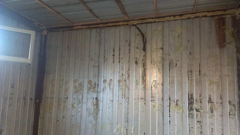

Добрый день.
Приобрёл квартиру в которой одна комната собрана из металлических сэндвич-панелей, заполненных внутри материалом похожим на пену.
Естественно шумоизоляции нет вообще. Ко всему прочему сосед снизу сделал пристройку и прикрутил гипсокартонный потолок к этому сендвичу (моему полу. Когда снизу включается музыка вся конструкция начинает звенеть и слышимость отличная.

Ваши фотографии повергли меня в шок. Неужели это ограждения жилой квартиры?

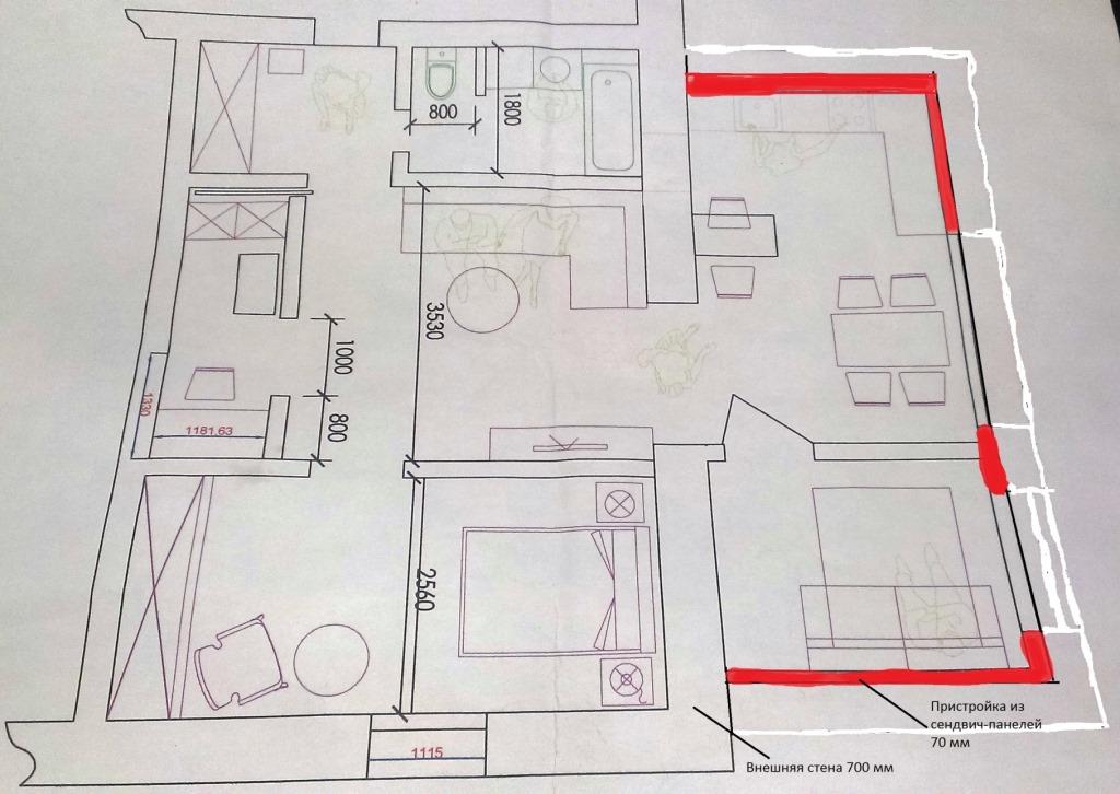

Дайте пожалуйста больше информации о квартире:
- планировку
- описание конструкции межэтажного перекрытий пола
- описание конструкции межэтажного перекрытяй потолка (я не понял смысл наличия сендвич-панелей на потолке)
Желательно в целом описание конструкции здания. Ваша квартиря является мансдардной надстройкой в реконструируемом здании или что-то другое?

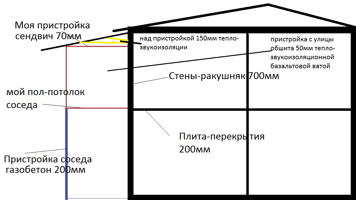

Квартира находится в крепком двухэтажном доме из ракушника. На втором этаже.

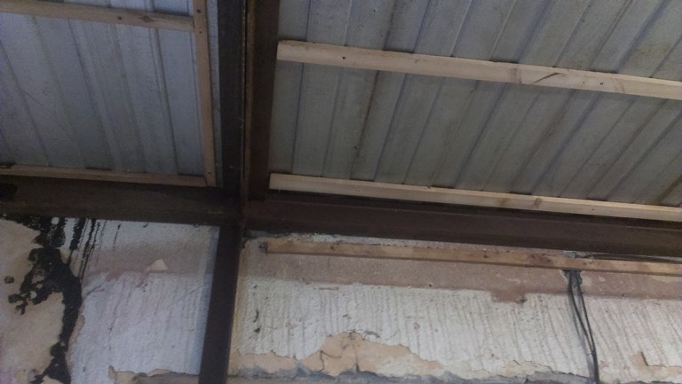

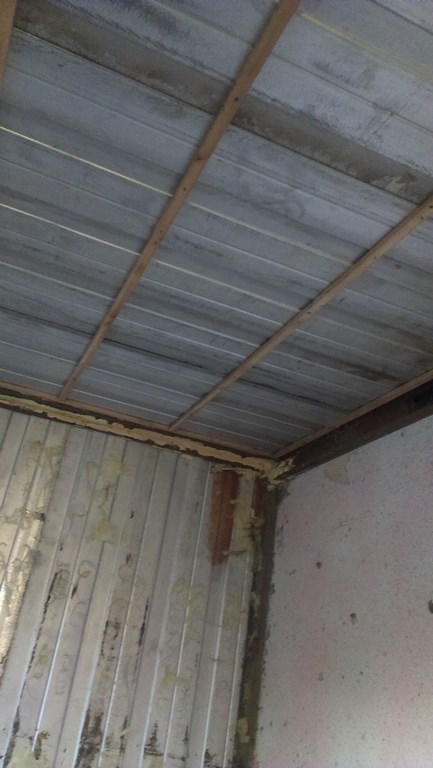

Предыдущие хозяева пристроили балкон 7х3 метра из заводских сендвич-панелей (70мм -2 листа металла с пеной внутри). Панели лежат на каркасе из швеллеров, а те в свою очередь крепятся к внешней стене здания и на столбах-подпорках . Всё было хорошо пока сосед снизу не пристроил пристройку вплотную к моей, а в качестве потолка использует мой пол. Ко всему прочему прикрутил гипсокартонный потолок к моему полу. Теперь слышимость между нами отличная. Снизу включается музыка и моя пристройка начинает работать как мембрана- вибрирует и звенит.

Postby Андрей Смирнов » 25 Sep 2014, 09:11
Ни один из перечисленных вами вариантов ЗИ не будет эффективным. Звук распространяется по ВСЕМ металлическим элементам конструкции практически без затухания. Это легко проверить, прислонив ухо к стене (сендвич-панели) на вашем балконе. Я думаю, что вы услышите не только соседскую музыку, но разберете слова негромкого разговора.
В подобном случае решением является полная акустическая развязка двух помещений. На этапе строительства соседской пристройки было необходимо выполнить её конструкцию независимо от столбов-подпорок вашего балкона и смонтировать отдельное независимое перекрытие потолка.
теперь, когда все уже построено я даже не представляю что можно исправить.
Фактически ваше помещение конструктивно более похоже на металлический гараж или складской ангар, но никак не на жилое помещение в многоквартирном доме.
Единственное, что приходит в голову, это выполнение дубль-перекрытия у соседа снизу.

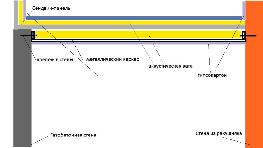

Вы подтвердили мои наихудшие опасения. Если делать дубль-перекрытие снизу, то как это должно выглядеть конструктивно? Как я понимаю прикасаться к моему полу категорически запрещается.
Я прикинул возможную схему развязки. Посмотрите пожалуйста.

Postby Андрей Смирнов » 26 Sep 2014, 10:42
Принципиально вы правильно изобразили потенциальную конструкцию. Надо только предусмотреть её несущую способность и обеспечить требуемую жесткость.
