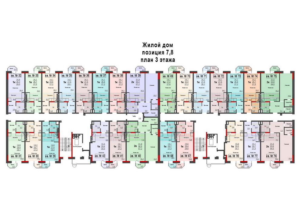

Добрый день! Очень прошу помощи специалистов! Имеется новостройка, студия площадью 27кв.м., на 3ем этаже 3эт. дома, коридорного типа, соседи с 2ух сторон. Выдержки из проектной декларации:
"Конструктивное решение трехэтажных жилых домов:
Конструктивная схема жилых домов - безригельный каркас из монолитного железобетона, образованный системой пилонов, горизонтальных дисков перекрытий и стенами лестничного блока.
Фундаменты – железобетонная монолитная фундаментная плита (согласно инженерно-геологических изысканий и расчетов).
Наружные стены ниже отм. 0,000 по периметру –монолитные железобетонные.
Наружные стены выше отм. 0.000 - самонесущие, наружный слой - вентилируемый фасад из композитных декоративных фасадных панелей по направляющим с применением утеплителя наружных стен, внутренний слой - кладка из ячеисто-бетонных блоков толщиной 200мм. Лестничные марши и площадки монолитные, железобетонные.
Перегородки в санузлах - влагостойкие пазогребневые гипсовые плиты толщиной 80мм.
Перегородки межкомнатные толщиной 100мм из листов ГКЛ по металлическому каркасу с звукоизоляцией из минераловатных плит.
Стены межквартирные - блоки из ячеистого бетона толщиной 200мм.
Кровля – плоская, совмещенная с плитой покрытия, из рулонных кровельных материалов, утепленная негорючим утеплителем (негорючая минплита), с внутренним организованным водостоком.
Оконные и дверные балконные блоки - металлопластиковые из профиля ПВХ с заполнением двухкамерными стеклопакетами.
Входные дверные блоки деревянные и металлические, противопожарные.
Отделка фасадов - композитные декоративные фасадные панели, цвет в соответствии с архитектурным решением, цоколь - штукатурка с последующей окраской фасадной краской.
Трансформаторная подстанция мощностью 2х1600 кВА.
Очистные сооружения.
Насосная с водоподготовкой."
Так же прилагаю план этажа (наша кв. №30). Предполагаю, что слышимость будет существенная, учитывая толщину межквартирных стен в 20см. Хотелось бы как-то улучшить ситуацию. Возводить каркасные перегородки с шуманетом, ГКЛ и ГВЛ нет возможности, т. к. такие потери площади критичны. Максимум 3-4см (с каждой стороны комнаты), иначе просто ничего не влезает). Рассматривали ЗИПС-Вектор - более приемлем по толщине, но стоимость довольно высока. На хорошую ЗИ и не надеюсь, т.к. прекрасно понимаю, что 3-4 см для этого недостаточно. Может есть какие-то варианты, которые будут хотя бы чуть лучше по ЗИ, чем просто оштукатурить и отшпатлевать стены. И еще вопрос по поводу ЗИ потолка и пола: какая вероятность прохождения шума снизу от соседей и сверху с крыши при исходных данных строения? Необходимо ли будет ЗИ потолок и пол? Высота помещения 2,8. Есть ли вообще какие-то ЗИ решения для подобных квартир или в помощь нам только беруши?

Postby Андрей Смирнов » 15 Jul 2014, 16:22
самое слабое место в звукоизоляции (ЗИ) это межквартирные стены из пенобетона 200 мм, которые не соответствуют действующим требованиям.
Самое оптимальное решение, это договориться с соседями в квартирах 31 и 29, демонтировать стены из пенобетона и вместо них возвести стены из красного полнотелого кирпича 250 мм. Это субъективно может снизить проникающие уровни шума от соседей сбоку практически в 2 раза.
Предварительно надо удостовериться в несущей способности межэтажных перекрытий.
Перегородки из пазогребневых гипсовых плит толщиной 80мм однозначно рекомендуется заменить перегородками ГКЛ с двухслойной обшивкой. Это позволит увеличить ЗИ между комнатой и СУ, а также уменьшить уровень структурного шума распространяющегося по межэтажным перекрытиям и передающегося на перегородки.

Андрей, огромное спасибо за комментарии! О демонтаже межквартирных стен точно бы не догадалась! Наверное это действительно самый оптимальный вариант в данном случае, и площадь практически не меняется и стоимость приемлемая и ЗИ выше. По поводу толщины межэтажных перекрытий информации не нашла, но стяжка будет минимум 6см, т.к. по полу проложены трубы отопления.

Postby vasilii » 16 Jul 2014, 06:00
...У застройщика(?).. Возможно(?), желательно взять официальное(письменное) разрешение у застройщика с печатью ...
Или (на случай ПОСЛЕДУЮЩЕГО обращения за разрешением на перепланировку в Жиличную инспекцию или межведомственную комиссию или иной орган - ЗАРАНЕЕ пока застройщик как юридическое лицо существует - ХОТЯ БЫ "что-то типа "ОФИЦИАЛЬНОГО ЗАКЛЮЧЕНИЯ(с печатью)" от застройщика(Проектировщика!!)по поводу допустимости такой перепланировки(нагрузки)... Впрочем-естественно вам решать -...
Все-таки вы ставите локальную нагрузку (нерассредоточенную), по массе превышающую приблизительно в 4 раза массу почти такой же по площади ПРОЕКТНОЙ стены (ПРОЕКТНОЙ нагрузки) из 20-см пенобетона (Это -даже при плотности пенобетона 600(не говоря уже о плотностях пенобетона 400 или 300) (Если вы будете ставить стенку из полнотелого кирпича толщиной в 1 кирпич(25 см))..
К застройщику обязательно обращусь за письменным разрешением, пока правда дом еще официально не передан, ждем получения разрешения на ввод в эксплуатацию от Администрации, т.ч. сейчас буду заниматься поиском соседей. Застройщик будет являться юр. лицом еще долго, т.к. строится микрорайон и наши дома - первая очередь из трех. Если данные изменения одобрит застройщик, то вопрос со ЗИ будем решать именно таким образом. Еще раз большое спасибо за советы!
