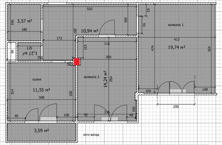

Добрый день, Андрей!
Помогите советом. Новостройка, монолитно-кирпичный дом 2-х комнатная кв. 62 кв. м. с уже имеющейся стяжкой 5-6 см на подложке из вспененного материала в комнатах. В с/у залита без подложки.
С целью изменения планировки и улучшения звукоизоляции межкомнатных стен решили заменить межкомнатные перегородки из пеноблоков толщиной 10 см. на каркасные. Пеноблоки стояли сразу на плите перекрытия.
После демонтажа пеноблоков необходимо восстановить имеющуся стяжку, каркасные перегородки планируем возводить прямо на эту стяжку.
В связи с этим вопросы:
1. Можно ли ставить перегородки на такую стяжку.
2. Если да то как лучше сделать:
а) восстановить стяжку и установить перегородки.
в) восстановить стяжку и разделить ее по новым границам комнат, распилив штроборезом, шов заполнить силиконовым нейтральный герметиком.
3.Перегородки планируем на двойном независимом каркасе 50*50. Важен ли момент расположения каркаса на стяжке для межкомнатной звукоизоляции:
а) каркасы перегородки должны стоять по обе стороны от шва?
в) перегородка может стоять на стяжке одной из комнат.
4. Как может отразится на такой стяжке установка перегородки на ее край.
5. И совсем непонятный для меня момент? Как быть в тех местах, где перегородки должны остаться на прежних местах. Это граница санузла и комнаты.
Чем восстанавливать край стяжки шириной в 10 см. длиной 3м , чтобы безболезненно возвести на этом месте перегородку.
Может быть нарезать Зипс пол вектор, уложив его в промежуток между плавающей стяжкой комнаты и стяжкой с/у, закрепить к плите перекрытия через виброузлы, а затем на этом месте возвести перегородку.
Думаю, что лучшим вариантом было бы демонтировать старую стяжку установить перегородки по перекрытию, а затем в каждой из комнат сделать свою плавающую стяжку совсем на другом упругом слое или на всю площадь квартиры плавающую стяжку и на нее межкомнатные перегородки,( кстати, какой вариант предпочтительней для звукоизоляции квартиры в целом) и т.д. (потолок, стены) но нет такой финансовой возможности.
Очень надеюсь получить конкретные ответы, может быть на некорректно поставленные вопросы.
(В данный момент все стены по периметру квартиры и весь потолок оштукатурили.)
исходный план.JPG (165.05 KiB) Viewed 6017 times
Планируемые перегородки..pdf
(18.82 KiB) Downloaded 477 times
Фото "следов" от демонтированных пеноблоков шириной 10 см, глубиной 5 см и различной длины прикрепить к сообщению не получилось. Может быть позже, когда разберусь.

Postby Андрей Смирнов » 15 Jul 2014, 16:34
1. перегородки ГКЛ можно ставить на указанную стяжку.
2. Лучше восстановить стяжку и разделить ее по новым границам комнат. Необходимо учесть, что ремонтируемые участки стяжки не должны иметь жестких связей с перекрытием пола и должны быть отделены от него упругим слоем из вспененного материала аналогичного уложенному в остальной части квартиры.
3. не стоит выполнять перегородки на двойном независимом каркасе 50+50. У вас все-равно будут двери без порога, которые ограничат ЗИ перегородки 50+50. Вполне достаточно перегородок на одном каркасе 100 мм с двойной обшивкой ГКЛ.
4. Для указанного типа стяжки можно спокойно ставить перегородки на её край.
5. как вариант можно демонтировать перегородки санузла из пенобетона примерно до уровня стяжки и прямо на на получившийся "ленточный фундамент" смонтировать ГКЛ перегородки. Это удешевит процесс :)
