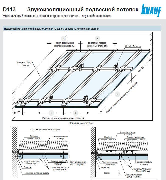

Postby Андрей Смирнов » 25 Jun 2014, 12:56
Если бы я не был профессионалом и не сталкивался с подобными ситуациями сотни раз, я бы сразу порекомендовал какой-то материал :)
А так я не могу этого сделать, т.к. у меня нет достаточных исходных данных.
Но основные проблемы я вам описал.
В целом:
1. для увеличения звукоизоляции потолка следует применять подвесной потолок на основе 2-3 слоев ГКЛ или ГВЛ, смонтированный с помощью эластичных креплений и с заполнением каркаса акустической минеральной ватой (схема D112 или D113 на стр. 21-22 из альбома http://www.acoustic.ua/st/Acoustic_ua_k ... utions.pdf )
Звукоизоляция потолка Виброфикс Лайнер 28.JPG (95.69 KiB) Viewed 14070 times
2. для звукоизоляции ударных шумов необходимо выполнить плавающий пол по схеме 5.4 из того же альбома. В качестве материала стяжки можно использовать обычную цементно-песчаную смесь (толщина 60-80 мм).
3. если в доме наблюдается повышенная косвенная передача шума по стенам, то придется изолировать их тоже. Но оценить целесообразность этого можно позже.

Postby Sleeper » 25 Jun 2014, 14:16
Андрей Смирнов wrote:Если бы я не был профессионалом и не сталкивался с подобными ситуациями сотни раз, я бы сразу порекомендовал какой-то материал :)
В целом:
спасибо в схемах разобрался так и планировали делать все это, с ватой тоже понял какую брать. так как бюджет у нас минимум и делаем мы все своими силами то плавающий пол делать не будем обычная будет заливка, мы находимся в подвале под землей немного пол метра зала выходит только на улицу, а потом уже потолок соседа верней пол первого этажа. сделаем потолок и пол метра что на улицу идет и все. по повышенной вибрации по стенам там с бетона переход на кирпич, думаю будет нормально все. Спасибо что помогли с советом.
