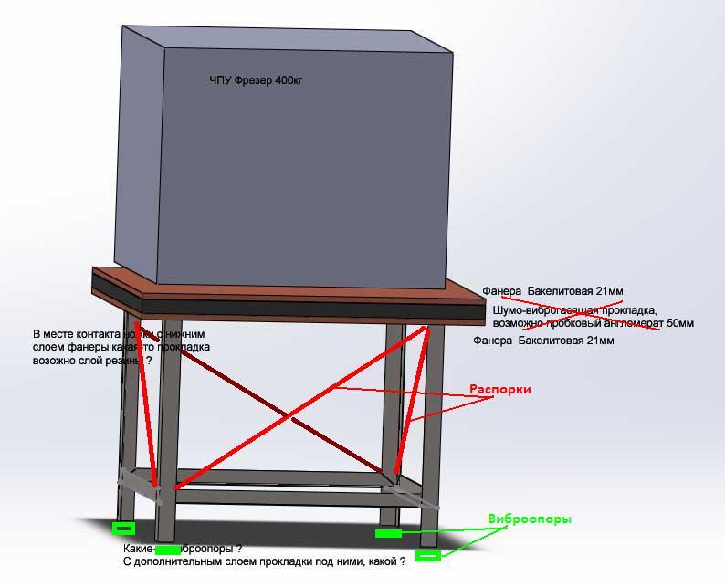

Пытаюсь спроектировать звуко-виброизолирующий стол.
Необходимо заглушить работу ЧПУ фрезера по алюминию.
(фрезы до 3мм, шпиндель 20-40000 оборотов в минуту)
Масса станка 400кг.
Т.е. задача немножко обратная, не чтобы станок не слышал, а чтобы его
не было слышно всем вокруг.
К сожалению, тип зашумления могу оценить только "на слух", если есть
хорошие способы померять что конкретно надо глушить, буду рад подсказке.
(если можно вызвать кого-то в москве - готов вызвать и оплатить)
Если говорить о слышимом звуке, то кроме ВЧ преобладает на уровне 400гц
шум "шпинделя" (20000-40000 оборотов). Слушал через негерметичную дверь.

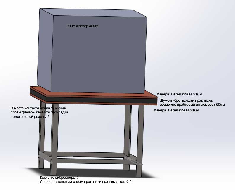

Соответственно есть идея собрать стол, и звукоизолировать его по всем
"стыкам", интересуют материалы, которые лучше использовать:
1. Подложить что-то под станок, между станком и столешницей
2. Проложить две столешницы чем-то.
3. Отдельно интересует из чего лучше сделать эти столешницы,
чтобы они не исполняли роль "рояльной дэки". Насколько бакелизованая
фанера адекватный материал, или нужно подумать о металле ?
Материал должен выдержать те самые 400кг, учитывая что нижнаяя
поверхность не плоская, к сожалению понять каково пятно контакта
довольно сложно, полагаю 1-2 дм2
4. Проложить что-то в точке крепления столешницы к ногам,
возможно прекрепить специальным крепежом, каким ? Надо ли ?
5. Сами ножки поставить на какие-то виброопоры, какие ?
Возможно что-то приклеить к самим виброопорам снизу дополнительно ?
Под ножками будет пластиковый технический пол уложенный поверх стяжки.
Отдельно хочется сделать "кабинет", т.е. коробку надеваемую сверху,
вопрос из какого лучше материала его сделать ?
Есть какие-то соображения по материалам ?
Какого уровня звукоизоляции можно достичь хоть в каких-то величинах ?
Имеет ли смысл в целях увеличения звукоизоляции делать все обозначенные
на чертеже "прокладки", или следует всю её делать в каком-то одном месте ?
PS. Плавающий пол во всём помещении делать не хотелось-бы.
Дорого и сложно в реализации. Хочется как-то изолировать только станок.
Фундамент отливать тоже не хочу, хотелось бы оставить мобильность.

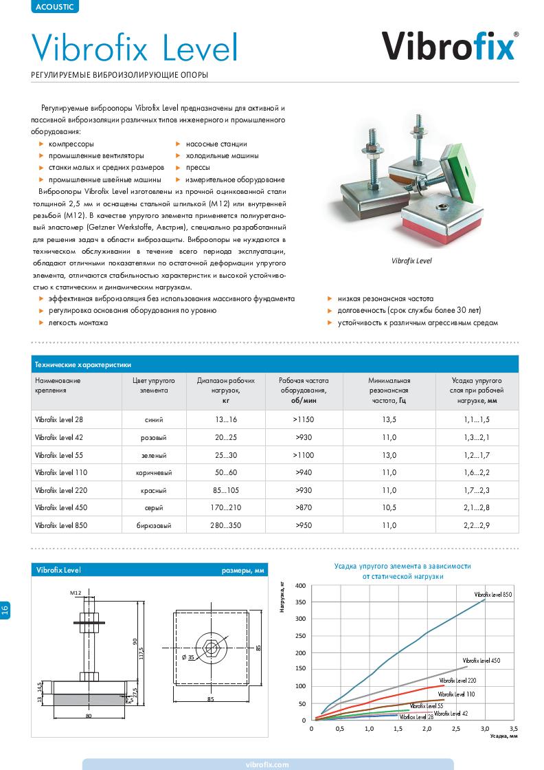

Изоляция воздушного шума выполняется с помощью дополнительных звукоизоляционных облицовок стен на основе ГКЛ или с помощью металлического кожуха, надеваемого непосредственно на станок. В этом случае с внутренней стороны стенки металлического кожуха необходимо облицевать вибродемпфирующим слоем, например, из материал Армафлекс или К-Флекс (вспененный каучук). Толщина металла кожуха должна быть 0,8-1,0 мм.
Виброизоляция основания выполняется достаточно лекго с помощью виброопор Vibrofix Level ( http://www.vibrofix.com ), закрепленным к ножкам тумбы. Необходимо отметить, что тконструкция тумбы должна быть очень жесткой, в противном случае эффективность виброизоляции резко снижается. Жесткость конструкции легко обеспечить с помощью дополнительных распорок, образующих конструктивные треугольники.
Столешница должна быть как можно массивнее и жестче. Никакие упругие прокладки (пробка, ППЭ и т.п.) при этом не допускаются.
Лучше всего применить один слой фанеры и уложить не нее подходящую по размеру бетонную плиту, например, стандартную тротуарную плитку 800х800х50 мм. Эта плита будет выполнять роль виброзадерживающей массы.
Для станка указанного веса необходимо 4 регулируемых по высоте виброопоры Vibrofix Level 220. Необходимо учесть, что одинаковые типы всех четырех опор используются только если центр тяжести стола/тумбы со станком расположен по центру основания. Если центр тяжести смещен, то следует применять виброопоры с соответствующей нагрузочной способностью или сместить опоры в плане соответствующим образом.

Появилось немного дополнительных вопросов.
1. Можно-ли всё-таки как-то обойтись без оборудования самого помещения, сделав к примеру двухуровневый "кожух" ?
Проблема в том, что хочется оставить станок мобильным с одной стороны, и оклеивать 40м2 стен + потолок + пол
как-то не кажется разумным, когда станок занимает 1-2м2 ?
2. Посмотрел виброопоры. Есть 85-105кг, есть 170-210 кг.
У меня получается станок 400кг + около 50-100кг стол. + плитки 200кг(??)
Не попадаю ни в один диапазон, что делать ?
3. Изначально мне хотелось как-то локализовать шум и вибрацию, т.е. "отрезать" от неё ножки и нижнюю
столешницу - это неверное решение ? Быть может имеет смысл ножки между листами фанеры "поставить" ?
Иначе, насколько я понимаю, мне придется строить кожух не только над столом, но и вокруг ножек ?
4. Плит 80х80х5см мне придется положить минимум 2 (сходу что-то ищется плохо), я смотрю
http://www.plitka-hess.ru/catalog/15/ko ... izajn.html она по 100кг-штучка.
Это эээ... так и должно быть ? Чем тяжелее, тем лучше ?
Как их прикреплять друг к другу и к столу ?
Нельзя ли использовать меньшего размера, чтобы не корячиться с 100кг объектами ?
Есть ли пожелания по материалу ?
Возможно лучше будет отлить просто бетонную столешницу "на месте" смешав бетон
и налив его на водозащищенную фанеру, а затем отломать временные бортики ?
А нужна и полезна ли в этом варианте вообще фанера ?
Возможно полезней будет прикрепить к ножкам саму бетонную плиту ?

Виброопоры подбираются исходя из общей массы конструкции и оборудования и могут быть недогружены на 15-20%, это не особенно повлияет на эффективность виброизоляции.

Postby NIX » 23 Jan 2014, 14:14
Да, с размерами "моя вина", размер того что весит 400кг приблизительно
100х80см. Высота 80см. Стол хотелось сделать больше, чтобы сверху закрыть коробом
(на эскизе стол порядка 150х120см, реальный размер уточнится после понимания какой толщины
должен быть короб)
Виброопоры смотрю есть еще типа Vibrofix Level Pro, там смотрю "мелкие градации".
Какой-то прайс-лист на них можно получить ? Надо 4 штуки.
С поэтапной борьбой еще раз задам вопрос.
Можно ли исхитриться, и сделать кожух, а затем ЕЩЕ один кожух, второй вместо облицовки стен ?
Или есть какая-то причина, по которой стены должны отстоять от первого кожуха на существенное расстояние.
Мне существенно проще будет будку на 1 кубометр облицевать, по сравнению с комнатой на 50м3.
С виброзадерживающей массой тоже непонятно.
Станок имеет чугунное основание (плиту) массой в 100кг или более.
Что-то меняется от того, что я поставлю его на 200кг бетонную плиту ?
Почему нельзя саму станину станка использовать как виброгасящее основание ?
Зачем я передаю вибрацию ножкам, может быть виброопоры между столешницей и ножками сделать ?
А может между станиной станка (чугунной плитой) и столешницей ?
(но тут не ножки нужны скорее, а "коврик", причем непонятно как его выбирать, посмотреть что там
снизу сейчас нереально, но известно что низ не плоский и опирается по периметру на край этой
чугунной плиты, площадь контакта оцениваю в 1-2дм2)
