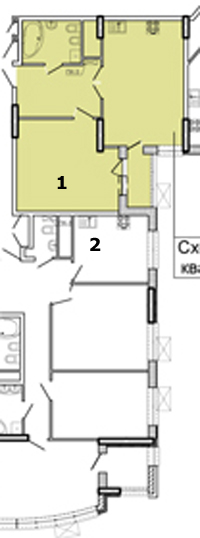

Перегородка: 4-камерный вибропрессованный блок 190мм.
В комнате «1» очень хорошая слышимость голосов с кухни «2» (можем обсуждать общие темы).
Законченный ремонт без звукоизоляции! (после… уже узнал –изолированный только пол)
Помогите, пожалуйста, что можно сделать без капитального ремонта?
Думал шкаф купе на всю стенку с звукоизоляцией. Поможет? Какую конструкцию (материал) можно сделать за шкафом? Если другие варианты звукоизоляции (декоративные панели…)?

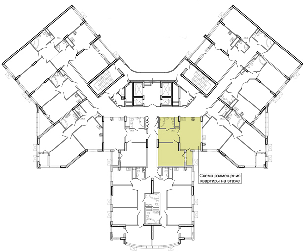

Postby Николай В » 07 Jan 2014, 12:24
Андрей Смирнов wrote:Комнаты 1 и 2 в одной или в разных квартирах?
Квартира в ЖК "Паркове місто".
Схему размещения квартиры на этаже добавил.
Через полтора, два года буду искать проф. компанию по звукоизоляции (кап.ремонт) всей квартиры. А пока ...

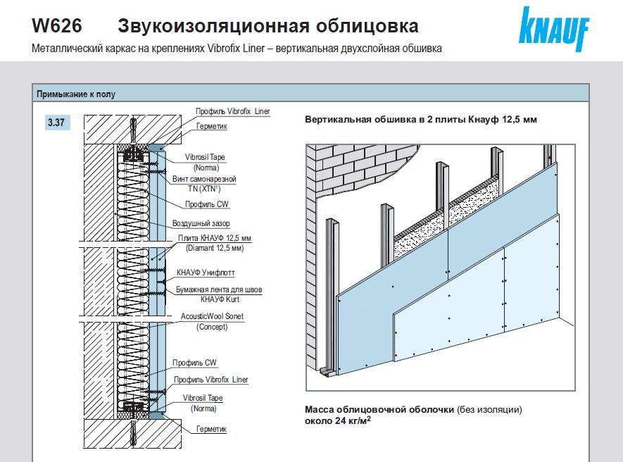

Re: Вопрос по звукоизоляции межквартирной перегородки.
Postby Андрей Смирнов » 07 Jan 2014, 12:35
Капитальный ремонт не нужен.
Но придется выполнить дополнительную звукоизоляционную облицовку по технологии Кнауф.
Самая эффективная конструкция это облицовка на независимом каркасе без жестких связей со стеной. В этом случае каркас облицовки закрепляется только к полу и потолку.
В данном случае можно использовать самый узкий профиль Кнауф CW50 (50 мм шириной).
