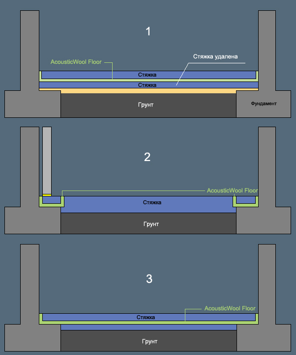

Помогите пожалуйста определиться - хочу сделать плавающий пол (AcousticWool Floor \ Rockwool Флор Баттс + стяжка), есть подвальное помещение, в котором была на песочной основе стяжка, стяжку удалил, чтобы была возможность увеличить слой стяжки над AcousticWool Floor.
Вопрос - можно ли выравнивать основание под AcousticWool Floor с помощью песка?
Или надо удалить песок и выравнивать грунтовый пол тоже землей\глиной или может быть есть еще какие-то варианты?
Возможный пирог:
1. Земля
2. Песок
3. Полиэтиленовая пленка
4. AcousticWool Floor \ Rockwool Флор Баттс \ PAROC SSB 1
5. Полиэтиленовая пленка
6. Стяжка
7. Подложка 2-3мм

Выравнивать основание под AcousticWool Floor или Rockwool Флор Баттс с помощью песка не рекомендуется. Акустическая минеральная плита должна укладываться на твердое прочное основание (бетонную подготовку, которую вы демонтировали), в противном случае возможно "линзевание" или даже растрескивание стяжки. Без бетонной подготовки устройство пола возможно, но только с гравийной подушкой, на которую укладывается минералватный утеплитель высокой жесткости и далее выполняется стяжка по слою гидроизоляции. Но это не звукоизоляционный пол, а утепленный.
Кроме того, не совсем понятно зачем вам звукоизоляционный пол поверх грунта?

По поводу грунта - я пока не знаю как лучше сделать, дело в том, что по периметру внутри подвала фундаментные плиты выступают до 50см.
Помещение не очень большое и "откусывать" по 50см от стен не очень хочется (звукоизоляци стен), а первоначальную стяжку убрал, чтобы не уменьшать высоту потолка рис.1 (около 9см экономии = соотв. пирог звукоизоляции потолка увеличится на 10 см), пока думаю сделать или рис.2 или рис.3 - подскажите как будет лучше.

Повторяю вопрос, "зачем вам звукоизоляционный пол поверх грунта"? Какую задачу вы хотите решить?
