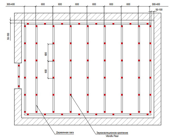

Подскажите, стоит ли вносить изменения в типовую схему для креплений Vibrofix для комнаты, где будут возводится стеновые каркасные звукоизоляционные конструкции опирающиеся на "плавающий пол"? Вдоль стен будет расставлена мебель (диван, шкаф, тумба под телевизор).
Схема Vibrofix.png (36.4 KiB) Viewed 4095 times

Re: Количество опор Vibrofix для комнаты
Postby Андрей Смирнов » 17 Oct 2013, 10:23
Да, конечно. В этом случае необходимо усиление конструкции пола по контуру.
Это возможно увеличением количества упругих элементов или применением упругих опор с более высокой допустимой нагрузкой.
Решение зависит от дополнительной нагрузки от ГКЛ облицовок.
Возможно и другое решение. Сначала выполнить облицовки, а затем по стандартной схеме плавающий пол на лагах.

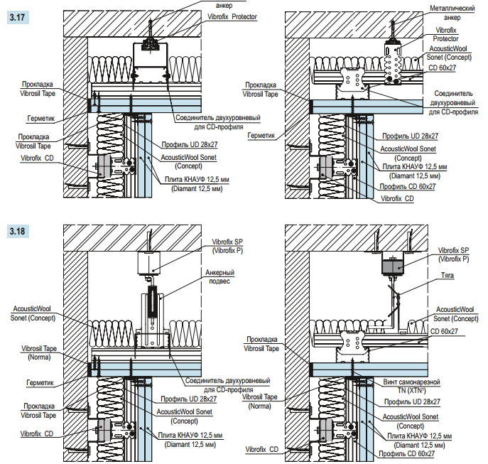

Postby Денис Владимирович » 17 Oct 2013, 10:41
Если применять такую конструкцию стен, как указано на рисунке можно оценить какие нужно делать изменения в количестве опор?
И правильно ли я понимаю, что в остальной схеме пола изменений не требуется (т.е. меняем просто число опор по периметру)?
Заранее спасибо.
Схема стены.png (181.33 KiB) Viewed 4089 times
Postby Андрей Смирнов » 17 Oct 2013, 12:15
Просто увеличиваем количество опор по периметру.
Надо скомпенсировать дополнительную линейную нагрузку (кг/пог.м) от облицовки.
Линейная нагрузка зависит от веса слоев ГКЛ, каркаса, минеральной ваты и высоты облицовки.
Диапазон рабочих нагрузок на одно крепление Vibrofix Floor достаточно широк (50-100 кг/крепление).
На основании этих данных можно легко рассчитать дополнительное количество креплений.
