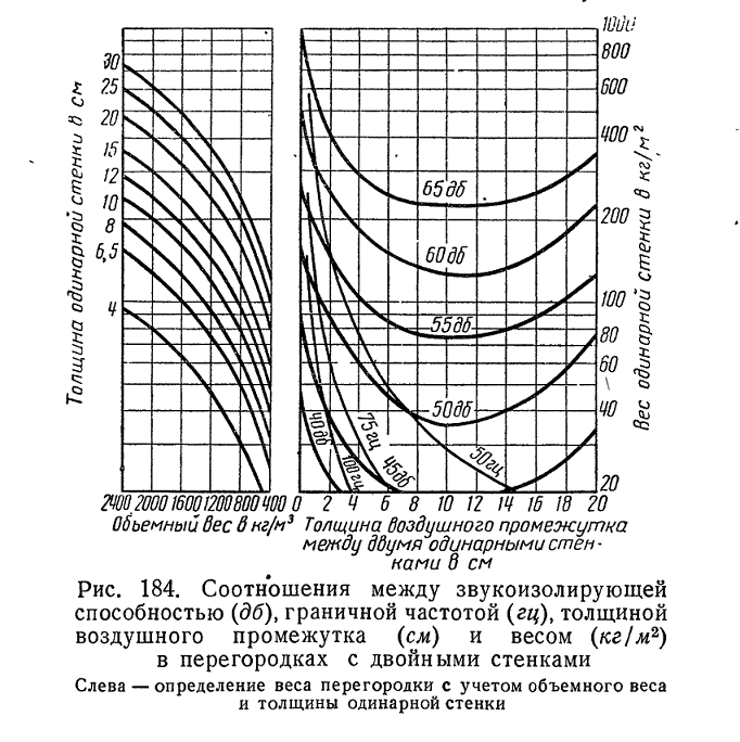

4)Еще интересно ваше мнение насчет диаграммы из книги В.Целлера "Техника борьбы с шумом" 1958 г., которую нашел в интернете - можно ли ей пользоваться в моем случае или она устарела?
Диаграмма В.Целлер "Техника борьбы с шумом"

Postby vasilii » 01 Sep 2013, 17:01
Спасибо за напоминание. Очень неплохо показано, что в ОБЩЕМ случае не требующие разрешения межведомственной комиссии или жиличной инспекции (с позиции предельных нагрузок на перекрытия, но не с формально-юридических позиций) максимально защищающие от НЧ (типовые(!)) облицовки на относе из трех ГВЛ(ГКЛ) 10 и 12 мм (почти 40 кг, как на графике) - нет смысла делать более 10-15 см относа для частот выше 100 Гц. (А вот если охота без разрешения на перепланировку на частотах саба-ДК достичь МАКСИМУМА ......)
