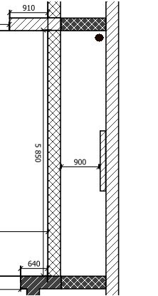

Спасибо за ценный и полезный форум! Из прочитанного отметил, что часто вопросы по ЗИ решаются после строительства. А я хотел поднять вопрос о том, как правильно учитывать ЗИ в процессе строительства. Как я понял, пенобетонные блоки 300мм и плотностью Д500 не обеспечат требования по СНиП, хотя на сайте производителя заявлено иное (Газобетонные блоки тм ххх марок Д400 - Д500 с отделкой обеих сторон перегородки, в конструкции имеют следующие характеристики: 100мм - 35-37 дБ, 125мм - 44-46 дБ; 150мм - 55-57 дБ; 175мм - 64-66 дБ. Исследования, проведенные в домах из газобетона, показали, что при толщине стенки 24 см, звукоизоляционная способность стен удовлетворяет всем требованиям СНиП, и не требует дополнительной звукоизоляции!)
В моем случае, требуется построить стену длинной около 6 м и выстой 2.8 м. Стена (на плане слева, заштрихована крестиками) будет перегородкой между жилой комнатой и помещением совместного пользования - коридором для прохода на лестницу и к лифтам. Ширина коридора 90см, а за несущей стеной из силикатного кирпича (на плане справа, заштрихована косой) имеются - шахта лифта, вент-каналы и канализация с водопроводом. Стена будет примыкать к несущим стенам из силикатного кирпича (на плане сверху и внизу). Перекрытие - плиты круглопустотные монолитные. Стена должна быть крепкой, пожаробезопасной и максимально звукоизоляционной, в разумных пределах и соответствовать СНиП. Какую конструкцию и материалы посоветуете? Пожелания личные - разумный бюджет и сроки строительства, так же как можно меньшие ширина стены и масса материалов, т. к. подъем в лифте платный )))

frozan wrote: на сайте производителя заявлено иное (Газобетонные блоки тм ххх марок Д400 - Д500 с отделкой обеих сторон перегородки, в конструкции имеют следующие характеристики: 100мм - 35-37 дБ, 125мм - 44-46 дБ; 150мм - 55-57 дБ; 175мм - 64-66 дБ. Исследования, проведенные в домах из газобетона, показали, что при толщине стенки 24 см, звукоизоляционная способность стен удовлетворяет всем требованиям СНиП, и не требует дополнительной звукоизоляции!)
Указанные характеристики не соответствуют действительности. Если бы все было так хорошо, как описано в приведенном вами примере, то проблемы звукоизоляции не существовало бы в принципе. Взял пенобетон на 2,5 см толще и получил 10-11 дБ дополнительной звукоизоляции. За такой материал мгновенно можно Нобелевскую премию получить! :)
Если позволяет несущая способность перекрытия выполняйте наружную стену из полнотелого красного кирпича 250 мм, оштукатуренного с обеих сторон. Такая конструкция будет удовлетворять СНиП "Защита от шума".

спасибо за быстрый ответ!
Как я понял, 250мм (общая ширина стены)- это в "полтора карпича"?

В строительной практике толщина стены 250 мм это "в кирпич" (120 мм - "в полкирпича", 380 мм - "в полтора кирпича", 510 мм - "в два кирпича"...) :)
