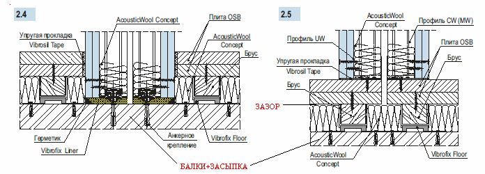

Postby maxwelllo » 19 Jun 2013, 05:43
Андрей, а какой все же вариант примыкания перегородок лучше выбрать 2,4 или 2,5?
Нужно ли оставить воздушный зазор (на рисунке), у нас высота лаг 200 мм, можно уложить два слоя ваты 50 мм?
Стоит ли использовать профиль для перегородок на 100 или 75 а не 50 мм, если каркас одинарный, вата 50 мм, с двухслойной обшивкой?
Здесь например, вообще рекомендуют воздушный зазор 2"+, а на двойном каркасе даже до минимума не дотягивает :shock:
http://www.acoustics101.com/common/figure3_1a.jpg

Re: Звукопоглощение в деревянном перекрытии сталинки
Postby Андрей Смирнов » 19 Jun 2013, 12:30
maxwelllo,
приведенные иллюстрации из старого Албома чертежей звукоизоляционных конструкций, ссылку на новый Детальный лист 2013 я уже приводил выше http://acoustic.ua/st/Acoustic_ua_knauf_solutions.pdf
Тем не менее, можно рассматривать и эти рисунки.
Наиболее эффективна конструкция 2.5, т.к. в этом случае и перегородка и пол полностью развязаны от перекрытия. Но есть и небольшая сложность - надо точно рассчитать количество креплений Vibrofix Floor (на погонный метр лаги), которые будут нести тяжесть каркасной перегородки.
Высота лаг 200 мм мне кажется слишком большой, я никогда с таким сечением лаг не сталкивался. Обычно высота лаг составляет 50-100 мм.
Наличие или отсутствие воздушного зазора в данном случае совершенно не принципиально.
Если перегородка на одинарном каркасе, то лучше использовать профиль шириной 100 мм, минвата 50+50 мм и двойная двухслойная обшивка ГКЛ.
Звукоизоляция двойной перегородки на независимых каркасах напрямую зависит от расстояния между облицовками ГКЛ. Чем больше это расстояние, тем выше звукоизоляция при одинаковом количестве строительных материалов и следовательно стоимости конструкции. В этом случае мы теряем только площадь помещения, но увеличиваем звукоизоляцию.
Не имеет значения каким образом мы организовали расстояние между облицовками ГКЛ.
Например, две конструкции с различной величиной воздушного зазора между профилями каркаса будут обладать одинаковой звукоизоляцией (при условии одинаковой суммарной толщине минеральной ваты).
1. ГКЛ 2х12,5 мм - профиль 100 мм - зазор 5 мм - профиль 100 мм - ГКЛ 2х12,5 мм = общая толщина 255 мм
2. ГКЛ 2х12,5 мм - профиль 50 мм - зазор 105 мм - профиль 50 мм - ГКЛ 2х12,5 мм = общая толщина 255 мм
Если же взять конструкцию перегородки 1 на основе профиля 100 мм и только лишь увеличить зазор между профилями, то увеличится и общая толщина и звукоизолирующая способность перегородки.
Если боитесь формальдегида, то придется выкинуть абсолютно всю корпусную мебель из ДСП. Советую не заморачиваться с этим вопросом :)
Выбирайте обычный Vibrofix Floor, этого будет достаточно.
