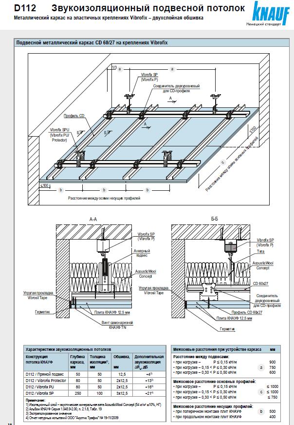

Акуфлекс здесь практически ни причем. Любая упругая подложка под ламинатом будет обеспечивать примерно одинаковые показатели по изоляции ударного шума. Но если нужен "маркетинг", то выбирай дорогие решения :)
Существенно снизить ударный шум от "соседа сверху" можно только с помощью плавающей стяжки в его квартире.
В твоей квартире решением будет устройство плавающего подвесного потолка на эластичных подвесах (см. рис), но поскольку дом бетонный, то скорее всего придется выполнить и дополнительную звукоизоляцию стен. В общем не совсем бюджетно.
Виброфикс звукоизоляция потолка.JPG (116.11 KiB) Viewed 4513 times
