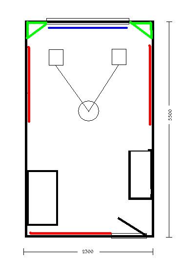

Postby Андрей Смирнов » 30 Mar 2009, 17:45
Рекомендую рассмотреть вопрос изменения ориентации студии на более приемлемый с точки зрения студийной практики.
Рекомендуемая минимальная отделка:
Зеленый: НЧ-поглититель
Красный: широкопролосный поглотитель
Синий: тяжелая штора
На потолке монтируется звукопоглощающий подвесной потолок.
Кстати ты не ответил на вопрос о высоте потолка. Высота до подвесного потолка не интересует, нужна высота до бетонного перекрытия.

Теперь на счёт расстановки....
Именно так я у думал что предложите, но единственное я не знал как,чем и в каких местах глушить. А почему мой вариант не очень нравится? Я понимаю что вы профи но может как то можно найти компромисс с моей расстановкой? Расстояние вроде теперь подходит под ваши нормативы от выхлопов.......Поймите меня правльно, если я ставлю по вашей схеме то я теряю коммутационный стол справа...это появляется новая проблема. Конечно если не как не получается то другое дело но если есть хоть какая то зацепка то подскажите плиз...
Ещё интересует вопрос по расстановке мониторов....почему у вас они прямо нарисованны...........если исходить из схемы приложенной к моникам то они должны быть повёрнуты к слушателю...

Postby Андрей Смирнов » 30 Mar 2009, 20:49
1. По ссылке
http://www.acoustic.ua/recommendations/567
Акустический щелевой резонансный поглотитель
Акустический низкочастотный панельный поглотитель
2. расстановка вдоль комнаты в соответствиии с рекомендациями
European Broadcasting Union R22-1998),
International Telecommunication Union ITU-R BS.1116-1, 1998
IEC TR 60268-13 Sound System Equipment- Part 13
3. для скорости и наглядности ответов участникам форума я пользуюсь єкспресс-методом - рисовалкой Paint, а она не может "разворачивать" объекты...:)
