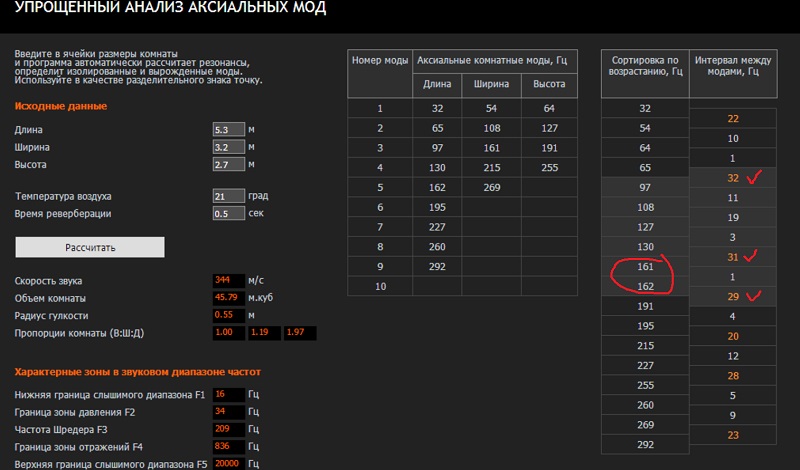

Упрощенный анализ аксиальных комнатных мод
На основе расчетов с помощью калькулятора аксиальных комнатных мод можно сделать следующие выводы:
1. следует ожидать достаточно высокой неравномерности АЧХ на НЧ в комнате с указанными пропорциями. Это связано с небольшими размерами помещения и почти кратным соотношением между длиной и высотой комнаты (1,97).
2. весьма вероятно возникновение нежелательного пика в районе 160 Гц (выделено красным кружочком) из-за очень близкого расположения мод 161 Гц и 162 Гц. Кроме того указанные моды изолированы от соседних мод (выделено красными галочками) достаточно большими интервалами частот (29 Гц и 31 Гц соответственно). Субъективно этот дефект может выражаться в "гудении" комнаты или "бубнении" музыки на низких частотах.
3. в диапазоне частот 65-100 Гц возможно образование провала на АЧХ, что может привести к недостатку баса или т.н. "тощему" звуку.
4. аналогичная проблема возможна и в районе 40 Гц, но обычно на этой частоте высокой отдачей может похвастаться не очень много акустических систем, поэтому эта частота всего лишь потенциально проблемная.
5. радиус гулкости в данном помещении составляет всего 55-60 см, поэтому прослушивание в т.н. ближнем поле невозможно. Как следствие, в случае возникновения нежелательных акустических проблем, придется заниматься акустической подготовкой помещения, т.к. близкой посадкой слушателя эти проблемы не решаются.

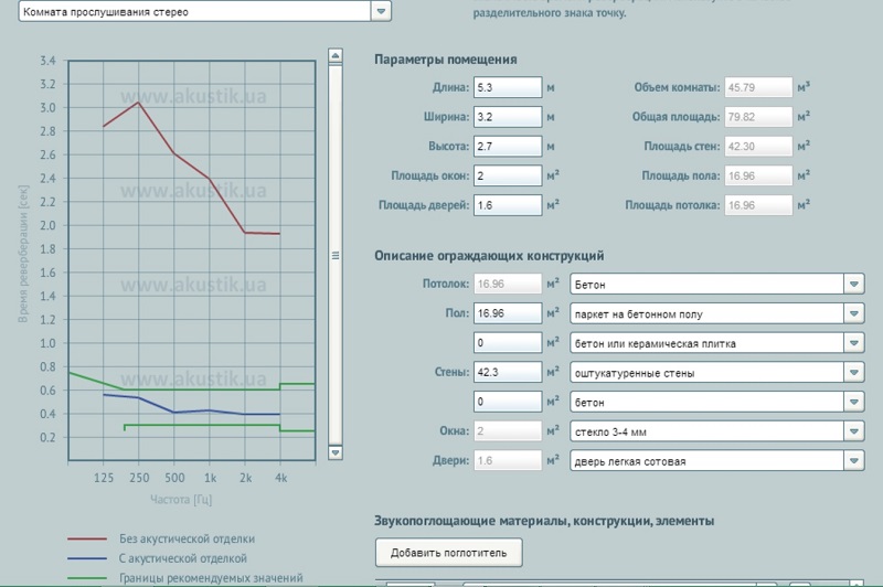

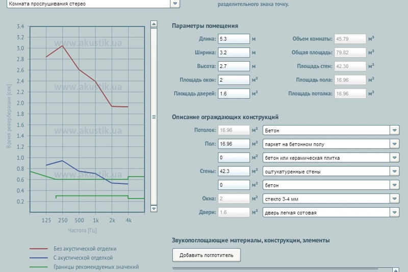

Оценка влияния мебели и отделки на частотную зависимость времени реверберации RT60
На графиках зелеными линиями обозначены границы рекомендуемых значений RT60 в зависимости от частоты.
Кривая красного цвета отображает значения RT60 для комнаты в исходном состоянии.
Кривая синего цвета отображает значения RT60 для комнаты, в которую последовательно вносятся элементы интерьера или устанавливаются какие-либо отделочные материалы.
Скриншоты той части калькулятора, на которой отображаются графики:
Комната в исходном состоянии

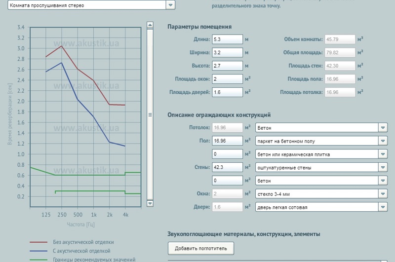

Добавлена штора из легкой ткани 7 кв.м.

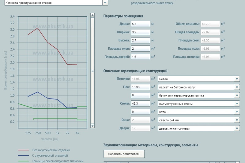

Добавлена корпусная мебель из ДСП примерно 7 кв.м
Добавлен диван (или 3 мягких кресла)

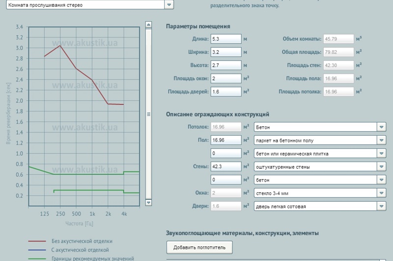

Добавлены слушатели - 2 чел.
Добавлен небольшой ковер 3 кв.м

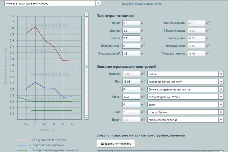

На данном этапе в комнате присутствует практически полный набор стандартной отделки. Но на графике явно видно, что на НЧ и СЧ время реверберации RT60 выше рекомендуемых значений.

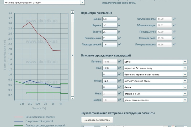

Субъективно, для такого состояния комнаты, можно звучание системы описать как чересчур яркое и с возможным гудением басов.
Одним из самых несложных решений этой проблемы может быть монтаж герметичных двухслойных ГКЛ облицовок (или ГВЛ или ДСП или МДФ и т.п.) с акустической минеральной ватой внутри каркаса. Такие облицовки обладают небольшим, но достаточным, как правило, для жилой комнаты низкочастотным поглощением.
Самая удобная поверхность в комнате, где можно смонтировать ГКЛ облицовку это потолок.
Для коррекции СЧ следует применить небольшое количество специальных акустических панелей, поглощающих звук на средних частотах. Это связано с тем, что обычные строительные и отделочные материалы, поглощающие звук на средних частотах встречаются крайне редко.
Дополнительно смонтирован ГКЛх2 подвесной потолок с акустической минеральной ватой площадью около 16 кв.м
Дополнительно на потолке смонтированы акустические панели (НЧ/СЧ) площадью всего 6 кв.м
Как мы видим из результатов расчетов, комната претерпела совсем несложную подготовку и расчетные значения времени реверберации соответствуют рекомендациям международного стандарта IEC TR 60268-13 Sound System Equipment- Part 13 Listening tests on loudspeakers, 1998.

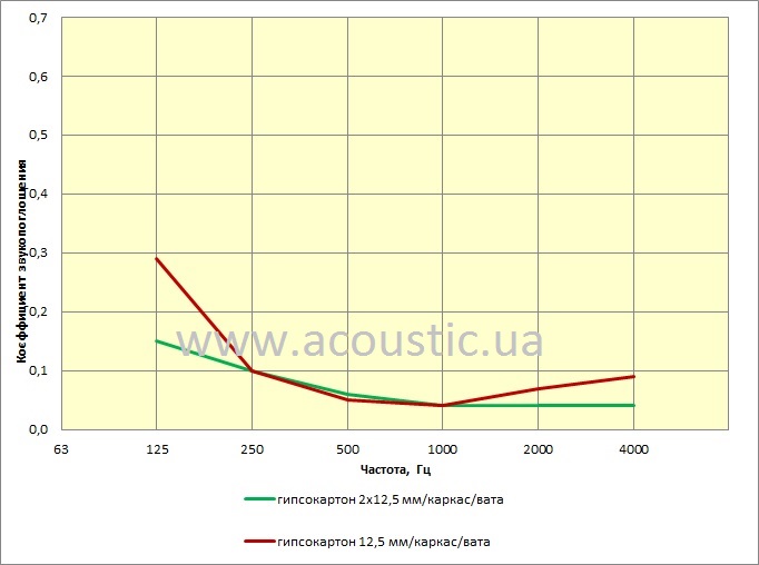

Облицовки ГКЛ, в том числе, служат для того, чтобы уменьшить влияние комнатных мод.
Это связано с тем, что гипсокартонные облицовки обладают заметным поглощением звука на НЧ и отражают СЧ/ВЧ.
Как правили, в помещениях из бетона или кирпича с ГКЛ облицовками влияние комнатных резонансов гораздо менее выражено.
Окна и двери имеют гораздо меньшую площадь по сравнению с площадью стен, поэтому незначительно влияют на комнатные моды.
Звукоизоляция правильно смонтированных окон и дверей может быть очень высокой и сопоставимой со звукоизоляцией основных стен.
КЗП ГКЛ.jpg (55.7 KiB) Viewed 78881 times
