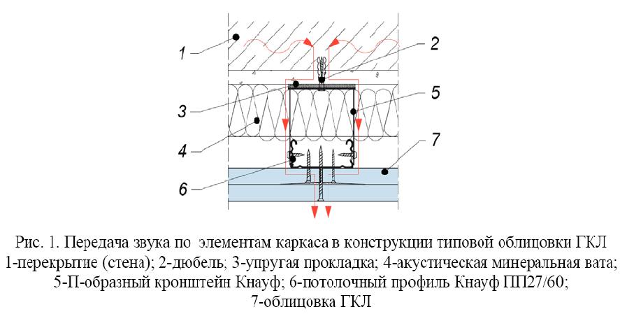

Косвенная передача звука.JPG (51.83 KiB) Viewed 18070 times

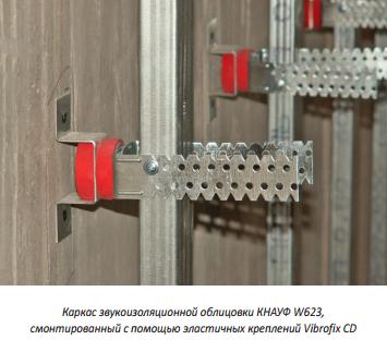

Крепления Vibrofix разрывают жесткую связь между ограждением и каркасом облицовки, исключая образование акустического мостика.
Виброфикс CD в облицовке стены.JPG (19.42 KiB) Viewed 18070 times

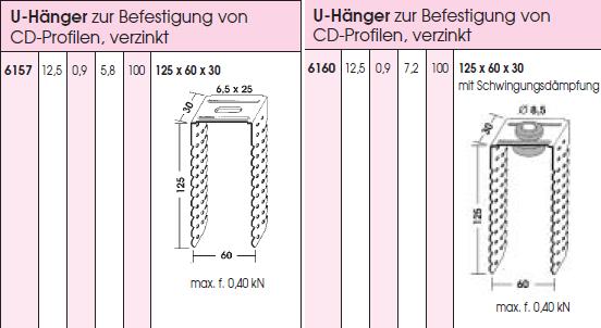

Кстати, в стандартном ассортименте Кнауф помимо обычных П-образных кронштейнов есть кронштейны с упругим элементом из резины.
Если бы проблему косвенной передачи звука через дюбель можно было бы решить с помощью упругой прокладки, то зачем, спрашивается, немцам производить специальное крепление? :)
Кронштейны Кнауф.JPG (29.18 KiB) Viewed 18070 times

Собственно разница в цене очевидна, если сравнить конструкцию Vibrofix с обычным П-образным кронштейном Кнауф (см. фото).
Но в линейке Vibrofix есть и бюджетные крепления, например, Vibrofix Protector http://acoustic.ua/Files/vibrofix/Vibro ... tector.pdf с упругим элементом из синтетического каучука, которые стоят значительно дешевле, чем крепления с упругим элементом из материала Sylomer.
