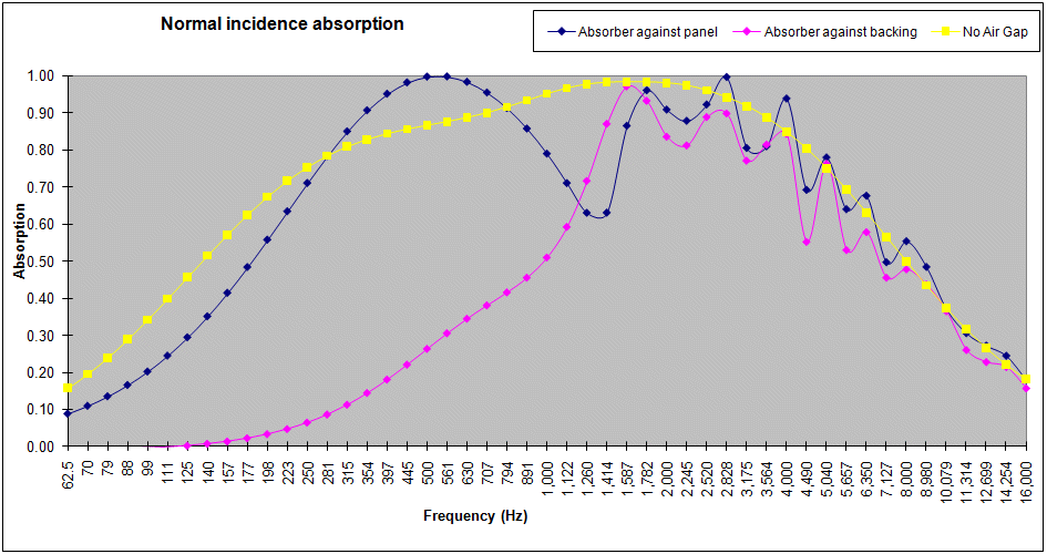

Сообщение Hogart » 20 окт 2018, 00:17
Андрей Смирнов писал(а):Если вы заполнили каркас пористым поглотителем полностью, то это увеличило входной импеданс конструкции и, следовательно, уменьшило её эффективность. Много это не всегда лучше :)
Фраза "КЗП 0,98 без частот" веселит... :)
Андрей, здравствуйте.
Подскажите пожалуйста - по тому же вопросу, где человек полностью заполнил пространство резонатора минватой.
Chris Whealy рисует в своем графике что без воздушного зазора эффективность конструкции на НЧ не только не уменьшается, но наоборот - чуть увеличивается. Скажите, Chris Whealy - врёт? Или я не так понял и график верный? Вам я доверяю больше.
http://www.whealy.com/acoustics/Porous.html
Three plots are shown on the graph. These are absorption curves for:
The absorber directly behind the perforated panel, with the air gap between the porous layer and the rigid backing.
The absorber against the rigid backing, with the air gap between the porous layer and the perforated panel.
The entire cavity filled with porous absorber. In this case, the specified thickness of the porous layer is ignored, and the absorption is calculated based on the entire air gap being filled with absorbent.
