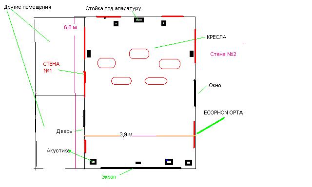

Нужен совет по акустической подготовке помещения. Дом в стадии строительства. Комната 27 кв.м. Размер 6,9х3,9 м. высота потолка 2.7 м. Стены газосиликатные толщиной 30 см. Потолок плиточное перекрытие. Дом частный с соседями проблем нет, но будет ребёнок. Бюджет на материалы, к сожалению невелик.
На всякий случай выложу план комнаты.
Комната находится на 1 этаже. Стена №1 граничит с соседними помещениями.
Собрав немного информации и пообщавшись на других форумах, у меня появилась кое-какая ясность, но есть еще вопросы.

1. Плавающий пол. Нахожусь в Калининграде, к сожалению, с выбор материалов невелик. На пол планирую заложить каменную вату ROCKWOOL плотностью 90 кг/м3. Ч.з 2 недели уже планирую лить чистовую стяжку, думаю альтернативных материалов достать не успею.
2. Стены. Насколько я понял звукоизоляцию необходимо проводить по всем 4 стенам. Изолировать только стену №1 не даст должного эффекта, так ли это? В качестве материала планирую использовать ROCKWOOL АКУСТИК БАТТС плотностью 40 кг/м3.
http://www.est-kaliningrad.ru/iso_zvuk.htm Далее сверху ГВЛ+ККЛ.
3. Потолок. Между 1 и 2 этажом у меня лежит обычная пустотная плита перекрытия + чистовая стяжка на 2 этаже 5-7 см. Стоит ли изолировать, так же как и стены.
4. Двери планирую ставить 2 шт. с тамбуром.
Звукопоглощение.
1.У нас в городе я нашёл целую 1 компанию, которая занимается акустическими материалами. В наличии у них есть только акустические панели ECOPHON OPTA 300 руб. за кв.м. Из них я планирую сделать потолок.
2.Что касается стен, будет ли эффект если расположить панели ECOPHON OPTA как я показал на рисунке. Так посоветовал сделать продавец этих плит, даже советовал, потом заклеить обоями. Как я понимаю после этого их свойства потеряются.
3.В углах тыловой стены на вский случай сделать низкочастотные ловушки.
Есть ли какой то еще бюджетный вариант по звукопоглощению.
За ранее благодарен за помощь.

Привет, Егор,
Звукоизоляция
Вату ROCKWOOL плотностью 90 кг/м3 в конструкции плавающего пола применять можно. ROCKWOOL АКУСТИК БАТТС плотностью 40 кг/м3 для заполнения каркасов звукоизоляционных облицовок стен и потолка тоже подходит. Вопрос только в том, нужен ли тебе плавающий пол и звукоизоляция стен и потолка?
Стены у твоего дома выполнены из достаточно легкого материала, собственная звукоизоляция стен будет невелика и сопоставима со звукоизоляцией кирпичной перегородки толщиной всего в полкирпича (хотя теплоизоляция таких стен будет очень высокой). Таким образом, можно сделать заключение, что ты не сможешь смотреть кино в то время, когда кто-то из домашних спит в другой команте. Даже если сделать дополнительную каркасную звукоизоляцию. В этом случае будет разумно рассмотреть вопрос только о коррекции акустики помещения и забить на звукоизоляцию... в противном случае деньги могут быть просто выброшены на ветер.
(Если ты все же решишься выполнять плавающий пол советую применить плиты Paroc SSB1. Их производят "рядом" в Литве и я думаю, что они доступны в Калининграде).
Звукопоглощение (коррекция акустики помещения)
Акустические панели ECOPHON OPTA обладают очень небольшим поглощением и предназначены в основном для применения в офисных помещениях. Тем не менее, применить их в твоем случае на потолке можно и достаточно эффективно. Для этого необходимо смонтировать на потолке подвесную систему типа Армстронг или аналогичную и уложить в ее ячейки панели ECOPHON OPTA. Поверх акустических панелей на участке потолка, ограниченном синим прямоугольником (см. рис) следует уложить один слой плит ROCKWOOL АКУСТИК БАТТС.
На стенах, можешь расположить панели ECOPHON OPTA как показано на рисунке, но с небольшой доработкой.
На обозначенных участках стен рекомендую смонтировать деревянный или ГКЛ каркас глубиной 65 мм. Внутрь каркаса уложить плиты ROCKWOOL АКУСТИК БАТТС и закрыть финишным слоем из панелей ECOPHON OPTA. Стыки между панелями и обрамление по rhynehe можно выполнить с помощью стандартных металлических или пластиковых Т-образных профилей и уголков (для подвесного потолка, для монтажа пластиковой вагонки и т.п.).
Недорогая комбинация панелей ECOPHON OPTA и плит ROCKWOOL АКУСТИК БАТТС будет обладать очень выскоким коэффициентом звукопоглощения на СЧ и ВЧ и полностью заменяет собой применение дорогих акустических стеновых панелей, например, ECOPHON WALLPANEL. Это будет полностью оправдано в твоем случае и поможет сохранить бюджет.
Панели размещай на стенах горизонтальными участками высотой 1200 мм, а ширину выбирай по месту.
Позднее в углах фронтальной стены (стена за экраном) можно выполнить низкочастотные ловушки, если это потребуется.
И наконец, настоятельно советую изменить положение фронтальных АС и сабвуфера (см. рис).
Сабвуфер рекомендую сместить к центру на расстояние 1/3 от размера фронтальной стены.
Фронты рекомендую выдвинуть вперед в комнату и расположить, например, по принципу Золотого сечения (это вопрос предпочтений). Ты приятно удивишься полученному эффекту...:)
Оценить и расчитать расположение АС можно с помощью несложного калькулятора http://www.acoustic.ua/forms/calculator1.html
Удачи!!!

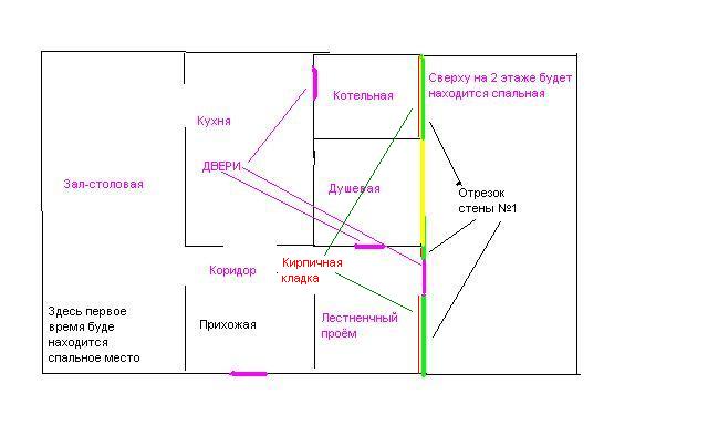

Честно не даёт мне покоя моя проблема. Рядилась у меня тут такая идея :D , на представленном плане 1 этажа я отметил отрезки стены №1 зелёным цветом, которые я предлагаю обложить кирпичом с обратной стороны (выделение красным цветом), кирпичную кладку сделать на ребро. (т.е получится кирпич (6-7 см)+ газосиликат +звукоизоляция (Конструкция ''комната в комнате'+ плавающий пол)
Я так понимаю в моем случае основная часть звука будет проходить ч.з коридор, будет ли здесь иметь эффект двойной двери?
Первый год мы скорее всего будем жить на 1 этаже, спальное место я обозначил на плане, потом спальня будет находится на 2 этаже над ДК, перекрытие у меня пустотные плиты.

И еще, если сделать чистовую стяжку толще на 2 этаже в спальне над ДК.

Postby Андрей Смирнов » 23 Feb 2010, 19:53
Егор, спасибо за поздравление.
Тебе тоже всего самого наилучшего.
1. дополнительную кладку снаружи комнаты делать не имеет смысла.
2. если лестничный марш у тебя открытый, то звук конечно будет проникать в спальню через него. В этом случае тамбурная дверь будет очень полезна для снижения проникающего шума.
3. если спальня расположена над ДК, то повторюсь, что одновременно нельзя будет смотреть кино на полную мощность и при этом кому-то спать сверху.
"Бу-бу-бу" прослушиваться будет обязательно.
4. максимального эффекта по звукоизоляции в данном случае можно добиться если выполнять "комнату в комнате" и в ДК и в спальне, плюс тамбурные двери и там и там. Это достаточно небюджетно и, самое главное, скорее всего тоже не даст 100% результата.
Задача изначально нерешабельна. Снизить уровень проникающего шума можно очень сильно, но субъективно низкие частоты (сабвуфер) прослушиваться будут обязательно.

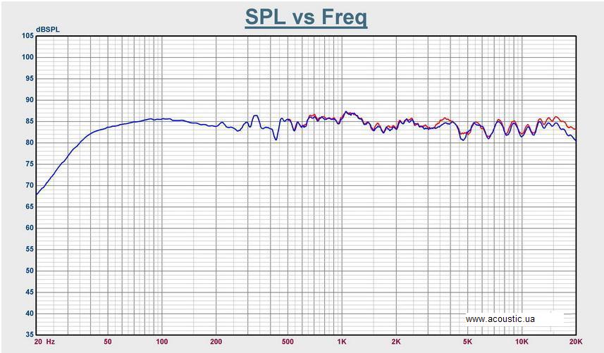

Можно увидеть, что получены экстремально высокие значения звукоизоляции.
Но разница в звукоизоляции на низких и высоких частотах сохраняется и для комнаты с голым перекрытием и для комнаты с конструкциями дополнительной звукоизоляции.
Система домашнего кинотеатра с сабвуфером имеет относительно ровную по частоте АЧХ:
Сравнивая АЧХ домашнего кинотеатра с типовой звукоизоляционной характеристикой строительных конструкций (это касается и стен и перекрытий) можно сделать простое заключение:
низкие частоты звукоизолировать значительно сложнее, чем средние и высокие частоты.
Именно поэтому, когда за стенкой или этажом выше (или ниже) работает громко включенный музыкальный центр или система ДК мы слышим не музыку и слова (средние частоты), а некое неразборчивое , но достаточно громкое "бу-бу-бу" (низкие частоты)...

Postby Егор_39 » 25 Feb 2010, 13:32
Сейчас мой ДК находится в родительском доме, на 2 этаже, мансарда.
Звукоизоляция отсутствует напрочь, стеновые перегородки - деревянный каркас+ГКЛ, пол - межэтажное перекрытие - деревянное.
Единственное что я сделал уплотнил дверь и при просмотре закрываю ее на засов.
Так вот, в соседнем зале находится и смотреть ТВ когда я смотрю фильм на полную катушку очень тяжко.
Я проверял спальню отца, ее видно на плане, средних и высоких не слышно абсолютно, а низы иногда дают о себе знать. Под дк на 1 этаже находится кухня, иногда при качественном источнике, например при просмотре BluRay - в шкафах звенит посуда :D . Благо все обитатели дома привыкли и не обращают внимание.
А в новом доме все-таки будут дети, поэтому и заморачивюсь звукоизоляцией.
План 2 этаж.jpg (11.14 KiB) Viewed 32192 times
