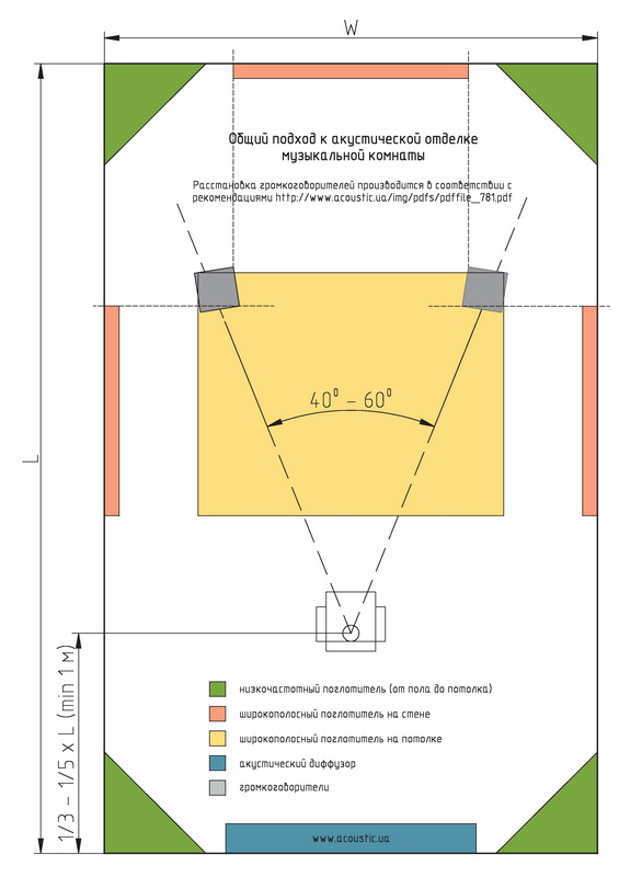

Postby Андрей Смирнов » 31 Aug 2011, 17:12
Наглядная иллюстрация общего подхода к акустической отделке музыкальной комнаты прослушивания
Музыкальная комната acoustic.ua 112.jpg (65.12 KiB) Viewed 118305 times
Звукопоглощающая отделка нижней центральной части фронтальной стены и участка потолка между АС и зоной прослушивания подлежит акустической отделке безусловно. Звукопоглощающую отделку боковых стен следует выполнять осторожно, чтобы не переглушить помещение. Увеличение площади звукопоглощающей облицовки на боковых стенах приводит к улучшению локализации звуковой сцены, но при этом уменьшает пространственность восприятия. Необходимо выдержать разумный баланс.
Расстановка АС по калькулятору является только лишь отправной точкой в процессе поиска оптиимального расположения АС, далее "по вкусу" :)

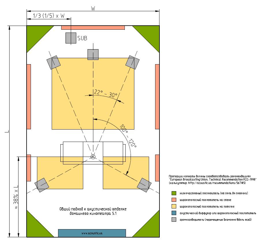

Postby Андрей Смирнов » 21 Nov 2012, 16:35
Иллюстрация общего подхода к акустической отделке помещения домашнего кинотеатра
Домашний кинотеатр acoustic.ua 112.JPG (69.81 KiB) Viewed 114771 times
В идеале расстояние от зрителя до каждого громкоговорителя должно быть одинаковым, а угол между направлениями на фронтальные громкоговорители должен составлять 60 град., но на практике это не всегда удается.
Чем больше расстояние от зрителя до экрана, тем меньше указанный угол, вплоть до 45-44 град (меньше не рекомендуется).
Расстояния от зрителя до тыловых громкоговорителей могут быть меньше, чем до фронтальных АС, но значения угла между осью помещения и направлением на тыловой громкоговоритель рекомендуется выдерживать в пределах 100-120 град.
По горизонтали тыловые АС могут возвышаться над головой зрителя, при этом угол между горизонтом и направлением на тыловой громкоговоритель не должен превышать 15 град.
Нахождение "правильного" расположения сабвуфера является не очень простой задачей. В общем случае, сабвуфер рекомендуется устанавливать у фронтальной стены на расстоянии 1/3 (или 1/5) от ширины комнаты. Это позволит минимизировать возбуждение комнатных резонансов, но оставить "отдачу" на достаточно высоком уровне.

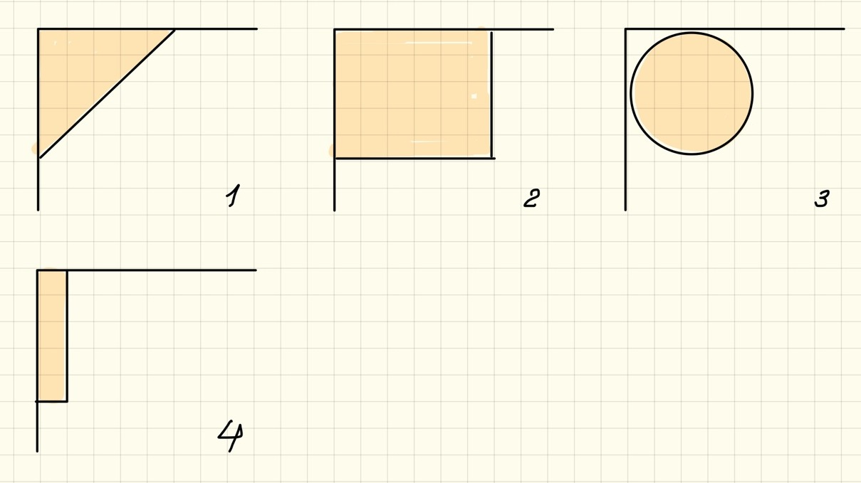

ЗАПОЛНЕНИЕ УГЛОВ
Postby ba0504 » 24 May 2014, 16:22
Андрей, подскажите, пожалуйста:
1) Какие отличия можно ожидать между 4 вариантами? При том, что цилиндрический вариант возможен с ватой плотностью не больше 35 кг/м3, а треугольный и прямоугольный - любой плотности (планирую 60*).
2) Оказывает ли какое-либо влияние пленка (упаковочная от минваты), если ее оставить?
Задача: организовать поглощение в НЧ области (предпочтительнее в областях около 75 Гц и 100 Гц.)**.
*или надо более плотную 80? 120?
**Гельмгольцы сделал, но про них в другой ветке
ba0504
Posts: 81
Joined: 09 Mar 2014, 08:47
Location: Тюмень
Re: Общие подходы к акустической отделке КДП, ДК и студий
Postby Андрей Смирнов » 26 May 2014, 00:14
Самый эффективный вариант с максимальным объемом, т.е по порядку: 2, 3, 1, 4.
Все остальные вопросы решаются исключительно экспериментально, т.к. связаны с большим количеством переменных: плотностью ваты, количеством связующего, толщиной волокон, степенью продуваемости ваты и т.п. А эти переменные неизвестны. Гадать можно годами... :)

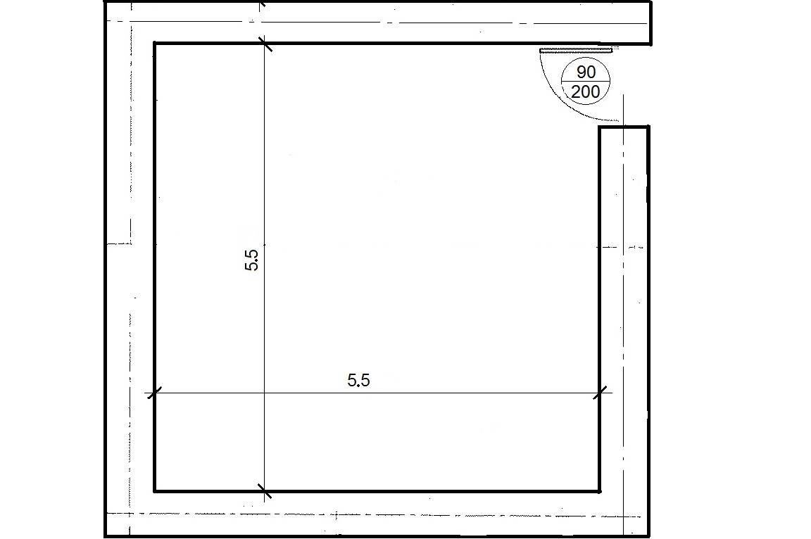

Postby Sava » 11 Jul 2016, 11:23
Добрый день участникам форума!
Подскажите пожалуйста по устройству кинозала.
Площадь комнаты на цокольном этаже загородного дома 26м/кв, высота потолков 2.4м.
Стены - оштукатуренные бетонные блоки, планирую сделать деревянную обрешетку, заложить мин вату и зашить плитами герадизайн http://www.acoustic.ru/productions/ceil ... superfine/
На полу стяжка, фанера, ковровое покрытие.
На потолок так же планировал закрепить мин вату и закрыть плитами герадизайн.
Стены данного помещения ни с какими жилыми комнатами не граничат, а сверху расположен гараж.
Правильна ли получится моя конструкция отделки комнаты?
И как лучше распределить акустику 7.1 по комнате?
Размеры и грубый план прикрепил.
Фронт .jpg (162.87 KiB) Viewed 93347 times
Sava
Joined: 09 Jul 2016, 16:37
Postby Андрей Смирнов » 11 Jul 2016, 12:42
У вас помещение квадратной формы, что обязательно приведет к высокой неравномерности на НЧ (бубнение, гул и т.п.).
Сначала надо побороться с этой проблемой и только потом начинать думать об акустической отделке.
viewtopic.php?f=3&t=1998
http://www.acoustic.ua/img/pdfs/pdffile_180.pdf
