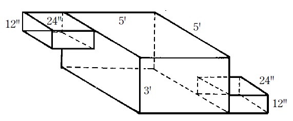

Я долго откладывал глушители, вяло думая о них, пока не настал цигель - пора. Мне нужно их несколько штук разных типов, сейчас наступил момент когда пора делать глушители вентканалов. Вот в такие места:
Места проблемные, в частности тот что на фото - гудит 62-68дБ домовой вытяжной системой.
Таких стояков три. В двух я хочу сделать что-то в фоме призмы, занимающей объем между коленом, приходящим снизу и трубой, уходящей от меня. Внутри U-образный канал, обитый минватой. Для уменьшения аэродинамического сопротивления и устранения эмиссии частиц (на случай обратного тока) я хочу покрыть вату тонким полиэтиленом, обсуждалось в "Будке для сакософона".
В третьем стояке я хочу сделать ящик, висящий в надпотолочном пространстве. Внутри - некая система каналов, так же минвата. Конструкция, как это у меня повелось, "дорого и сложно" :D
В общем, кризис жанра. Советы нужны. Осенью я хотел такие штуки рассчитывать в COMSOL-е, но не смог добиться от него верифицируемых результатов. Поэтому вынужден проектировать "на глаз и на зуб". Результаты я узнаю только когда сделаю :D
Ниже модель глушителя "ящик в над-потолке". Inlet соединяется Г-образным коленом ⌀100 с анемостатом в потолке, outlet - с трубой, уходящей вверх.
  • Материал корпуса - сталь 2мм (хотел 4мм, что эквивалентно по массе 24мм ГСП, но пока оставил 2мм),
  • Снаружи обмазывается Вибронет-А5.
  • Все стенки непараллельны
  • Переход в каждую следующую камеру - "расширение после сужения".
  • Собирается на заклепки. К потолку на подвесы.
Что меня напрягает:
  • Большой вышел :)
  • Чем крепить вату? На дно и на стенки, допустим, приклеить на герметик. На крышку?
  • Тот же вопрос о полиэтилене. Герметиком наверное...
  • Конструкция вроде бы выглядит не очень бредовой, но я уже предвкушаю рецензию Андрея "НУИХРЕНЬ!!!!" :D
Собственно, вот. Как эту "нуихрень" можно улучшить?

Postby Андрей Смирнов » 10 Mar 2016, 20:15
Нормальный глушитель, хоть и немного сложноватый :)
Если красиво критиковать, то можно сделать одно замечание. Эффективность шумоглушителя более всего зависит от разности площади сечения входного воздуховода и площади сечения корпуса глушителя. Лабиринт тоже увеличивает эффективность, но гораздо в большей степени он увеличивает сопротивление потоку воздуха, поэтому этот путь не самый оптимальный.
Простая конструкция с указанными размерами позволяет интегрально снизить шум примерно на 20 дБА:

Андрей, есть безумная идея! :)
Лабиринт - хорошо для звукопоглощения, но плохо для потока. Труба постоянного сечения с минимумом изгибов - хорошо для потока, но ужастно для звукопоглощения.
Совмещаем: труба из акустически-прозрачного материала, проходящая по лабиринту с минимумом изгибов. Труба направляет поток, минимизируя всякие турбулентности. Но не мешает звуковой волне летать по всему лабиринту, затухая в его закоулках и минвате.
Трубу можно сделать из тонкой (этак 0.5мм) перфорированной стали, изнутри (со стороны потока) покрыв слоем тонкого полиэтиена: снизить поверхностное трение и предотвратить эмиссию.
Как-то так:
Я нарисовал здесь перфорацию стенок направляющего канала по образу перфорации гипроковских RIGITONE BIG 8 15 20 S. Это чисто наитие: быть может такая перфорация улучшит звукопоглощение, быть может никак не скажется. Можно просто пробить кучей дырок одного диаметра - вопрос какого и с каким шагом :)
Труба решает еще одну проблему: чем прикрепить минвату к стенкам короба. При наличии трубы крепить минвату не нужно! Сама труба на заклепках/саморезах крепится к корпусу глушителя, а вата просто набита вокруг.
Если есть риск что тонкая сталь трубы будет проводником колебаний - покрыть ее снаружи Вибронет-А5.
И это все очень похоже на то, как зажимают вату между внутренним и внешним корпусами резонансных глушителей. Хотя этот глушитель совершенно не относится к резонансным. Просто похоже :)

Postby Андрей Смирнов » 11 Mar 2016, 18:50
"Клуб Очумелые Ручки" :)
Повторюсь: Эффективность = разность площади сечения воздуховода и площади сечения корпуса.
Тип перфорации может быть любым, лишь бы коэффициент перфорации был больше 30%.
Глушитель, набитый ватой, автоматически демпфирует материал корпуса, никакая вибромастика не нужна.

Postby BBR » 11 Mar 2016, 19:18
Андрей, я ограничен в объеме, поэтому не могу все проблемы решить одним лишь отношением площадей сечения. Поэтому если лабиринт что-то добавляет плюсом - мне обязательно нужно его делать. 62-68дБ гула - это много.
Поэтому буду извращаться :D
Про перфорацию понял, спасибо. Демпфирование ватой - тоже понятно, это сильно облегчит жизнь!
Не могу решиться сделать ли корпус из стали 4мм (чтобы было эквивалентно по массе 24мм ГСП), внутренний голос говорит что "не надо". Видимо остановлюсь на толщине 2мм.
В общем, сажусь тогда за эти выходные рисовать все глушители в такой парадигме - лабиринт, внутри с минимумом изгибов проходит перфорированный воздуховод, все свободное пространство корпуса забито ватой. И в ПН отдаю в производство.

Postby Андрей Смирнов » 11 Mar 2016, 21:25
Толщина стенки 2 мм это тоже много, вполне достаточно металла толщиной 0,8 мм.

Postby BBR » 13 Mar 2016, 10:21
Возможно я чего-то не понимаю, но толстые стенки обусловлены вот чем.
Глушитель висит в межстеновом пространстве, между конструкциями здания, от шума которых я защищаюсь, и каркасной облицовкой. На глушитель действуют два источника шума: поступающий через воздуховод, который глушитель должен глушить, и излучаемый конструкций здания, от которых защищает облицовка. Мне кажется неправильным строить каркасные убер-конструкции, когда в них предусмотрена дырка, ведущая в жестяной ящик, который слабо защищен от проникающего шума извне. Поэтому я выбрал толстую сталь 2мм, а вообще хотел 4мм. По массе 4мм стали это 24.96мм ГСП. Смысл в том, чтобы внутренний объем глушителя был изолирован от структурного шума здания не сильно хуже, чем объем комнаты внутри каркасных конструкций.
В этой идее есть спорное место: глушитель соединен с жестяными воздуховодами здания, куда структурный шум проникает с легкостью. Однако, в глушитель этот шум проникает только через Inlet, а делее гасится на общих основаниях. Таким образом, я решил что следует сделать стенки глушителя толстыми и массивными. Даже если это избыточно, то "лучше жалеть о том, что сделано, чем о том, чего не сделано" :)
Дальше я столкнулся с тем, что нигде в альбомах нет решения по пронзанию воздуховодом каркасной облицовки. А это тоже отличная дыра, не уступающая дырке под розетку! И если для розеток решения ЗИ-коробок есть (а я особенно оттопырился), то для воздуховодов не нашел. Нарисовал сам, исходя из аналогий и здравого смысла.
У меня два кейса:
а) вентканал пронзает облицовку и делее следует в виде венткороба к вытяжке
б) вентканал пронзает облицовку и заканчивается решеткой.
Пока нарисовал вариант а.
Глушитель призматический, подвешивается к уходящему в потолок патрубку:
Внутри как обсуждалось: U-образный перфорированный воздуховод, проходящий по лабиринту (две камеры, одна переборка), весь объем забит минватой.
Выходное отверстие снабжено переходом, пронзание облицовки вот так:
  • Облицовка модели "убер": ГСП10+ГВЛ10+ТехноэластХПП+ГСП10
  • Под венткнал в обшивке делается проем со стенками из двух слоев ГСП10 (или ГСП10+ГВЛ10)
  • В проем заходит переход глушителя, просвет между ним и стенками затыкается ПСУЛ и заливается герметиком (заткнуть чем-то кроме ПСУЛ сложно, т.к. проем очень узкий)
  • Пластиковый венткороб 55×110 заводится в проем внутрь перехода глушителя, но не касается его стенок (хотя это уже не критично)
  • Зазор вокруг венткороба забивается до лицевой поверхности стены минватой и снаружи замазывается или полиуретановым или акриловым герметиком, затем наносится чистовая отделка
Норм такое решение?
Я старался сделать достаточо сложно :D

Postby Андрей Смирнов » 13 Mar 2016, 13:32
BBR wrote:[list][*]Облицовка модели: ГСП10+ГВЛ10+ТехноэластХПП+ГСП10
Норм такое решение?
Я старался сделать достаточно сложно :D
Вполне приемлемо :)
