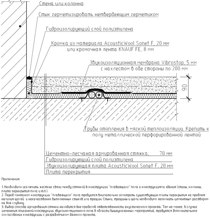

Я не использую плиты шумостоп уже много лет из-за их низкой плотности и последующей усадки под статической нагрузкой от стяжки.
В нашем арсенале есть высокоэффективные плиты из акустической минеральной ваты Acousticwool Sonet F плотностью 120 кг/м2, толщиной 20 мм и высокой нагрузочной способностью (4000 кг/м2 при деформации 10%).
При таких исключительных физико-механических показателях Acousticwool Sonet F обеспечивает снижение уровня ударного шума на 35дБ!
Есть одно из решений указанной вами проблемы при условии заключения трубопроводов отопления в гофоротрубу или изоляцию из вспененного каучука и одновременном применении звукоизоляционной мембраны Vibrostop толщиной 5 мм. Толщина стяжки при этом может быть 60-80 мм.
Плавающий пол Acousticwool Sonet F.jpg (164.27 KiB) Viewed 21576 times
Есть и другой способ - проложить трубопроводы отопления вдоль стен и устроить поверх локальную стяжку/пояс высотой, соответствующей толщине плавающего пола, который выполняется по всей остальной части помещения.

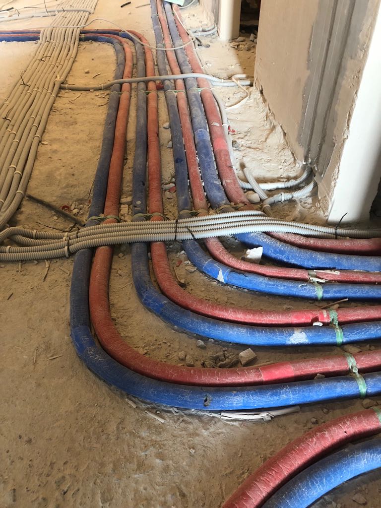

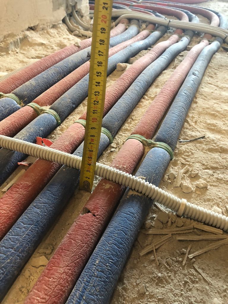

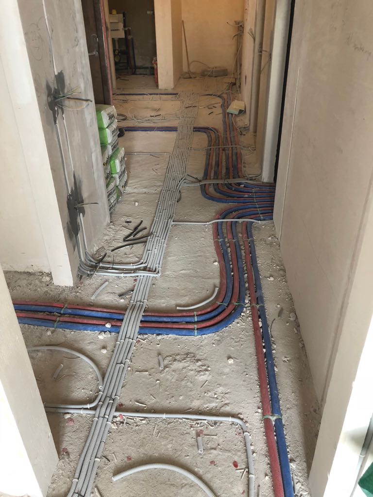

Текущая ситуация:
- трубы отопления и электрокабель уже протянуты по полу. В местах их нахлеста высота до 4 см.
- сейчас высота пирога до планируемого уровня чистого пола колеблется от 10,5 до 13 см.
Рассматриваемые мной варианты решения:

Согласно строительным нормам сначала необходимо спрятать трубопроводы и кабели в черновую стяжку и только затем выполнять конструкцию плавающего пола.
Чтобы избежать двойных мокрых процессов можно вместо черновой стяжки выполнить засыпку по верхнюю кромку кабелей, а затем уложить слой акустической ваты Acousticwool Sonet F (либо Paroc SSB-1 или Rockwool Floor Batts) и выполнить армированную стяжку 60-70 мм.
Засыпку можно выполнять керамзитовым песком Кнауф или аналогами https://www.knauf.ru/catalog/find-produ ... tab_1061_4
Если бы вы не выполняли пересечение труб отопления с кабельными сетями, что увеличивает высоту пола, то можно было выполнить плавающий пол, как на схеме.
Но вы сами себе создали дополнительные проблемы, к сожалению.
Плавающий пол Acousticwool Sonet F.jpg (164.27 KiB) Viewed 20796 times

3. В варианте Вашей картинки какая максимально допустимая высота такого наплыва над трубами по сравнению с уровнем ЗИ плиты?
