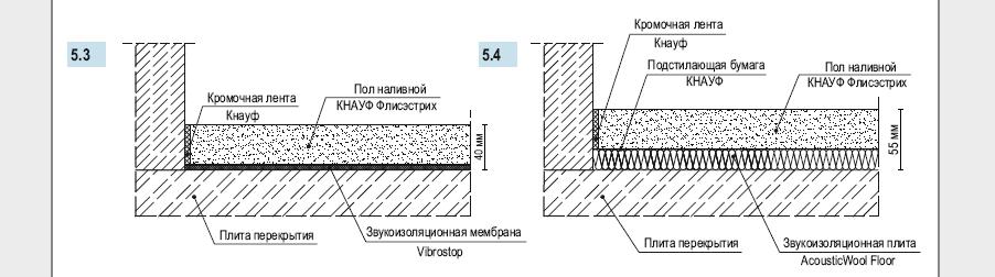

Хочу особо отметить две конструкции полов.
Это супертонкие плавающие полы 5.3 и 5.4.
Плавающий пол.JPG (48.01 KiB) Viewed 230328 times
Конструкция 5.3 при общей толщине всего 40 мм удовлетворяет минимально допустимым нормам по изоляции ударного шума.
Конструкция 5.4 при общей толщине всего 55 мм удовлетворяет всем (!!!) самым жестким требованиям по изоляции ударного шума для жилья категории "А".

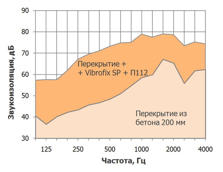

В одном из проектов домашней студии мы строили ЗИ конструкции типа "комната в комнате" в обычном монолитно-каркасном жилом доме в Киеве.
Подвесной звукоизоляционный потолок Кнауф типа П112 был смонтирован с помощью креплений Vibrofix SP. Косвенная передача звука была предотвращена с помощью системы направляющих профилей Vibrofix Liner.
В процесе строительства проводились измерения ЗИ до и после проведения работ.
Результаты можно увидеть на диаграмме (ЗИ голого перекрытия и ЗИ перекрытия после проведения звукоизоляционных мероприятий).
На низких частотах удалось увеличить ЗИ на 15-17 дБ, а на средних частотах увеличение ЗИ составило 22-25 дБ!!!В результате у клиента появилась возможность эксплуатировать студию на номинальном уровне громкости даже в ночное время.
