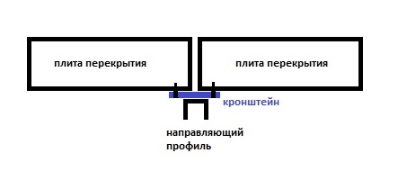

Здравствуйте, Андрей. Подходит время собирать ГКЛ конструкции. При подробном (насколько мог) анализе будущих действий задался целым рядом вопросов...
1. Ранее Вы писали про использование более тонкой ленты в ненагруженных узлах конструкций. В итоге....на этапе возведения перегородок я решил, что на вертикальных участках (на границах с оштукатуренными стенами) буду использовать изолон толщиной 5мм, а на горизонтальных участках (под и над перегородкой, на границе с плитами) буду использовать изолон толщиной 10мм. Дело в том, что стена идеально ровная, а плиты - нет. Такое решение, как мне кажется, позволит уменьшить расход герметика при герметизации.

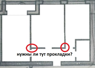

7. Перегородка между кухней и жилой комнатой, если смотреть по стыку плит вверху, проходит как раз на стыке этих плит. Плиты немного криво уложены. В результате, если с одной стороны перегородки несколько точек крепления еще можно попробовать закрепить в самый край плиты (не факт, что успешно - край может отколоться), то дальше это сделать практически невозможно. Возникает вопрос как крепить направляющий профиль в таком случае. Можно ли, закрепить верхний направляющий профиль через несогнутый П-образный кронштейн для гипсокартона? Таким образом, середина направляющего профиля будет закреплена к кронштейну, плечи которого будут закреплены к соседним плитам. Как быть с прокладочным материалом в таком случае? Он должен быть проложен так, чтобы не было прямого контакта между плитами, кронштейнами и профилем? Рисунок прилагаю.
ПН на стыке плит.jpg (12.31 KiB) Viewed 33932 times
Прокладки на стыках стен.jpg (28.75 KiB) Viewed 33932 times

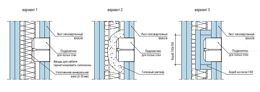

Звукоизоляция подразумевает герметичность конструкции, поэтому перегородки/облицовки необходимо герметизировать по периметру.
Монтажные коробки для электрофурнитуры лучше применять специальные в звукоизоляционном исполнении или тщательно заделывать и герметизировать обычные.

При изготовлении из подручных средств неких звукоизоляционных коробов для подрозетников (как я понял лучше так, чем вообще никак) получилась конструкция глубиной примерно 40мм. Каркас на 75 профиле.
75-40=35мм - оставшееся свободное пространство по глубине в зонах подрозетников. Вата роквул акустик батс 50мм. Подрозетники по размерам от 1 до 5 точек.
Скажите пожалуйста, допускается ли сминать вату в ГКЛ конструкции (в моем случае с толщины 50мм смять вату локально в зонах подрозетников до толщины 35мм)? Или необходимо исключить уплотнение ваты, и тогда необходимо вырезать эти лишние миллиметры из ваты в местах контакта?

TpcAlam wrote:Скажите пожалуйста, допускается ли сминать вату в ГКЛ конструкции (в моем случае с толщины 50мм смять вату локально в зонах подрозетников до толщины 35мм)? Или необходимо исключить уплотнение ваты, и тогда необходимо вырезать эти лишние миллиметры из ваты в местах контакта?
Это возможно.
ЗИ монтажных коробок resize.jpg (69.77 KiB) Viewed 31425 times

Короба я выполнил до Вашего сообщения с приведенной картинкой 3х вариантов герметизации электроточки. Выполнял послойным склеиванием 3х кусочков ГКЛ. В 2х кусочках были заранее выполнены отверстия для подрозетников, а 3й кусочек выступал в виде "задней крышки" этого короба. Все щели в собранной конструкции короба были промазаны акриловым герметиком с наружной и внутренней сторон. Герметиком промазан и вход гофры с кабелем в короб. Место соединения короба и перегородки будет также обязательно промазано герметиком. И вот этот 3й кусочек гипсокартона и получается, условно, как фрагмент перегородки с одним слоем гипсокартона. Думаю, может нужно еще слой добавить, и тогда эта "крышка" будет также как и перегородка из 2х слоев гипсокартона?
