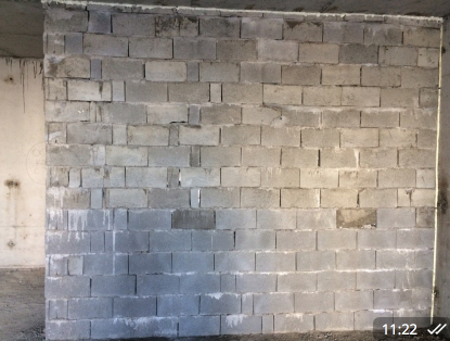

СТроители завершили возведение дома и внутридомовых перегородок , у меня квартиру от подъезда отделяют стены как из монолита так и возведенные строителями из шлакоблоков.
стены из щлакоблоков возведены кое-как, видны щели.
Вопрос, что делать с этой стеной?
1) Оставить как есть, замазать щели, оштукатурить, возвести со стороны квартиры ЗИ облицовку
2) Сломать, построить эту стену по новой из шлакоблоков, оштукатурить, возвести со стороны квартиры ЗИ облицовку
3) Другой вариант??
Какой материал эффективнее (в плане ЗИ) использовать для этой стены? шлакоблок? или газобетон например?
Заранее спасибо.

Насколько мне известно, в Казахстане действуют российские нормы по звукоизоляции ограждающих конструкций.
Между квартирой и коридором должен обеспечиваться показатель звукоизоляции 52 дБ (для домов категории Б).
Газобетон любой толщины не обеспечит такой показатель.
А ЗИ шлакоблоков зависит от толщины стены и объемной плотности блоков.

1) Те эту стену лучше возводить из шлакоблоков? А какие блоки лучше для ЗИ полнотелые или пустотелые? А для ЗИ лучше шлакоблоки с большей объемной плотностью или меньше?
2) что порекомендуете сделать с моей стеной? разбирать ее и по новой собирать из шлакоблоков с нормальной заделкой швов?

Чем больше масса ограждения (плотность материала), тем выше ЗИ, поэтому полнотелые блоки лучше.
Швы между блоками автоматически будут заделаны при сплошном оштукатуривании стены с обеих сторон.

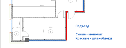

Пока получается у меня будут три типа стен
1) W112 Одинарный металлический каркас 75мм + двухслойная обшивка - все межкомнатные стены (синим на картинке)
2) W133 Одинарный металлический каркас 75мм + трехслойная обшивка у стены в спальню, чтобы не слышать как утром дети завтракают когда кто-то спит. А также стены санузлов. У санузлов тяжелые двери с порогом. (красным)
3) W626 – Облицовка КНАУФ на металлическом каркасе 50 мм (зеленым)
Делаем трехслойную обшивку между детской и соседской кухней
Делаем двухслойную обшивку между Кабинетом и лестничной площадкой
Вопросы
1) Устанавливать W133 между спальней и кухней - это разумная идея или есть варианты лучше?
2) Облицовка на 50мм каркасе высотой 3м - она допустима?
3) На картинке зеленой стрелкой обозначена внутр. стена сан узла, которая примыкает к шахте. С ней есть доп вопросы.
3.1) Она тоже должна быть трехслойной?
3.2) Допустимо в нее "утапливать" инсталяцию? - http://take.ms/qeRs8
3.3) А как построить две стены вокруг шахты? ведь невозможно собрать части стен, которые будут смотреть внутрь вентканала. нет возможности закрутить саморезы
4) Допустимо ли у санузла все слои обшивки, которые смотрят во внутрь, делать из водостойкого ГКЛ, а последний слой например из аквапанели? или аквапанель лишнее?
5) Я правильно понимаю, что применив MW профили + Утяжеленный ГКЛ (Диамант), во всех типах перегородок которые я написал, я получу RW > 60 ?
6) Диамант он похоже есть только на внутр. рынке Украины, а какие еще варианты? КНАУФ-лист Сапфир - это аналоги Дааманта? А Гипрок Аку-лайн? Есть еще Кнауф-Акуборд , но он по толщине не 12.5, а 20мм

Postby Андрей Смирнов » 18 Mar 2019, 11:11
AlexBal wrote:Вопросы
наверное вы имели ввиду W113. Надежнее использовать профиль 75 мм и двойную облицовку Кнауф Титан
для двойной облицовки Кнауф Титан высота 3 м для профиля 50 мм допустима
на эти вопросы я ответить не могу, т.к. тут много переменных и неизвестных. Кроме того, нужно согласовывать все вопросы с сантехниками и вентиляционщиками
достаточно влагостойкого ГКЛ
правильно
полные аналоги Кнауф Титан - КНАУФ-лист Сапфир и КНАУФ-лист Диамант

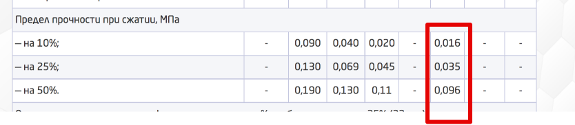

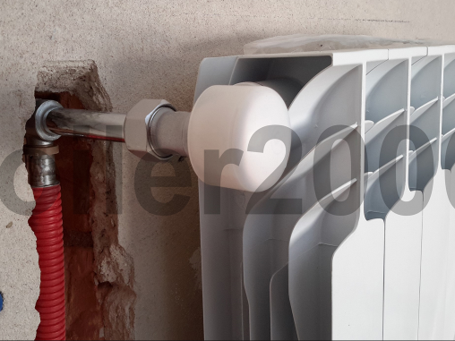

Андрей добрый день, прошу прощения за "дурацкие" вопросы, но гложут сомнения, а спросить не у кого. Строители твердят, что будет усадка и нужно вместо изолона пеноплекс 5мм положить и будет счастье, но я сомневаюсь в их квалификации в области ЗИ.
Сомнение вот какое, по плите перекрытия идет Изолон 500 AH 3008, (толщина 8мм) , плотностью 33 кг/м3 .
Заявленные параметры
Опасаюсь ситуации, когда мы положили изолон, поверх него идут трубы отопления, к трубам отопления подключены радиаторы
При заливке стяжки, изолон сжимается и трубы "опускаются вниз" и в местах стыка труб и радиаторов возникает напряжение. Или я зря паникую и такого не происходит?
Я вроде как сделал расчеты, что на 10% изолон просядет при нагрузке 0,016МПА, что составляет 1600кг/м2 .
Нагрузка от стяжки (толщина 6см, плотность бетона 2500кг/м3) составляет 150кг/м2
Те вроде как усадки быть не должно, разница в между нагрузкой на изолон и нагрузкой от стяжки почти в 10 раз. Но я не строитель и абсолютно не уверен в своих расчетах.
Подскажите пожалуйста, есть проблемы с Изолоном с точки зрения усадки под стяжкой или нету их?
Заранее спасибо.
