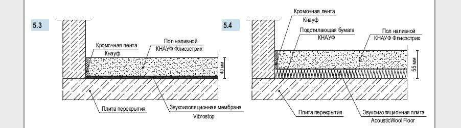

Хочу особо отметить две конструкции полов.
Это супертонкие плавающие полы 5.3 и 5.4.
- Плавающий пол.JPG (48.01 KiB) Viewed 232942 times
Конструкция 5.3 при общей толщине всего 40 мм удовлетворяет минимально допустимым нормам по изоляции ударного шума.
Конструкция 5.4 при общей толщине всего 55 мм удовлетворяет всем (!!!) самым жестким требованиям по изоляции ударного шума для жилья категории "А".
