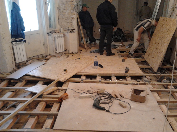

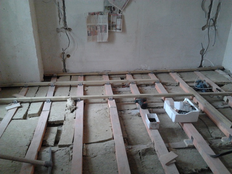

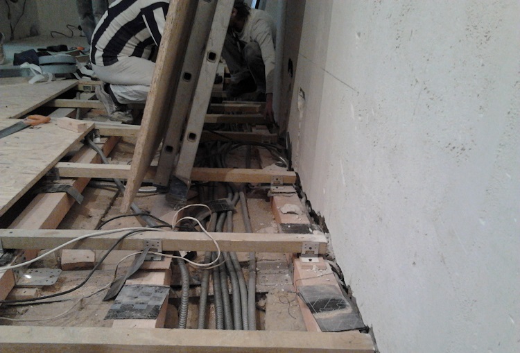

Стандартная раскладка креплений Vibrofix Floor под лаги - 600х600 мм (см. схемы на стр.25 в альбоме чертежей на моем сайте по ссылке http://www.acoustic.ua/st/Acoustic_ua_k ... utions.pdf ).
В небольших пределах размеры указанной сетки могут меняться.
Если металлические балки уложены с большим шагом, то потребуется укладка контрбалок (с шагом 600 мм) поперек металлических. Затем поперек контрбалок на крепления Vibrofix Floor устанавливаются лаги с шагом 600 мм и поверх выполняется настил пола с помощью листов ОСБ, ДСП или фанеры в 2 слоя с перехлестом стыков. Рекомендуемая толщина настила 22+22 мм. Можно экономить и уложить более тонкие листы, но при этом снизится и прочность настила и звукоизоляционные свойства.
По периметру помещения настил пола не должен жестко примыкать к стенам, его требуется отделить упругой лентой из вспененного полиэтилена или каучука толщиной 6-8 мм.
На иллюстрациях один из наших объектов с похожей ситуацией (металлические балки, контрбалки, лаги, настил, минеральная вата и т.д.).
