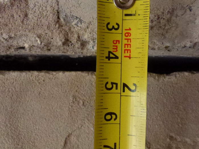

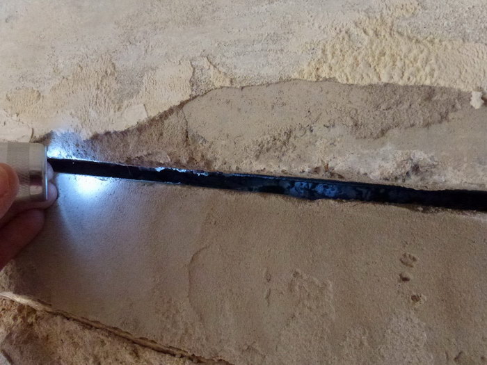

Брежневка, межквартирная стена - это железобетонная балка и ниже гипсобетонные панели на деревянном каркасе (примерно по 6 см стены с каждой квартиры и см 3 на воздушную прослойку).
Перенесли розетки, отбиваем старую штукатурку. Между балкой и гипсостеной от 3 мм до 7мм щель шириной, длиной на почти 6 м и глубиной 13-15 см, то есть если просунуть отвертку, то похоже упираюсь в штукатурку соседей.
1. Мое намерение сначала было как-то просунуть полоски минеральной ваты, оставшееся пространство щели заполнить герметиком и ротбандом. Идея разрушилась о необходимость нарезать минеральную вату полоской 5 мм.
2. Советы строителных форумов – пена со слабым коэффициентом расширения. Тк позволяет достаточно глубоко подлезть. А то, что шумопоглощение маленькое, то типа ничего – "основная причина плохой шумоизоляции сама стена, но никак не 5мм-я щель".
3. Оппозиция пены предлагает только цементно-песчаный раствор и только его, ибо масса, масса и еще раз масса. Это очень кропотливая работа, я бы уже решилась, но было мнение "дом у вас воду сейчас набирает - расширяется, щель сужается. Зимой, когда включат отопление, он сужаться начнет и щель будет в сантиметр - раствор отвалится по-любому"
Противоречивые советы совсем меня запутали. Как быть? Здесь на форуме советы для более широких щелей был цементнопесчаный раствор (или можно гипсовой смесью, ротбандом?). Будет ли эффект, если я смогу раствор просунуть не на всю глубину, но хотя бы на пару см со своей стороны? Смириться, что оставшееся пространство - воздух или все-таки пытаться чем-то законопатить, той же минватой?
О каркасной облицовке или зипсе думаем, но щели это первоочередная задача. Потом уже после их закрытия оценим "эффект".

Postby BBR » 09 Jun 2017, 08:11
У меня был очень близкий кейс: монолитно-каркасный дом, все межквартирные перегородки кроме санузлов - пенобетон (стены санузлов - кирпич). Над всеми стенами до потолка - воздух минмум 20-30мм, местами больше. Заляпано штукатуркой. Буквально на этой и предыдущей страницах описывается.
Поступал везде одинаково: все щели до потолка нещадно зацементированы, со всех газобетонных стен срезано по 25-40мм слоя с моей стороны и по сетке намазано 30-50мм бетона. Расчет насколько повысилась удельная плотность я тут в теме выше приводил. Уже после этой манипуляции звукоизоляция существенно возросла. Ну а потом - тяжелые ГСП облицовки, по альбомам. Поэтому поступайте как пишет выше Андрей:
Широкие щели обычно тщательно запаковывают ветошью или минватой, смоченной в цементно-песченом растворе, затем стык штукатурят и герметизируют.
Куда удастя натолкать "ветошь или минвату" - натолкать. Куда не удастся - просто зацементировать.

Postby marron » 09 Jun 2017, 08:31
Эту тему и похожие читала, ваш случай и решение читала.
У меня щель уже, чем у вас была. "Качественно заделать щель 3-7мм и глубиной 130мм раствором новичок не сможет".
Так вот, то ли перфоратором щель покрошить до удобных размеров, но чтобы на всю глубину загнать цемент.
То ли пытаться максимально далеко протолкнуть, но все равно останется воздушный зазор между этим цементным швом и штукатуркой соседей.
