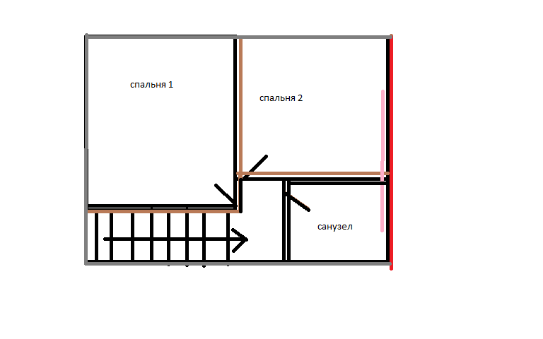

здравствуйте, хочу попросить совет по звукоизоляции в доме из газоблока с деревянными перекрытиями.
делались она наспех, абсолютно не учитывая звукоизоляцию между этажами.
проблема:
сделано было так: деревянные лаги 50х200 через 500, между ними урса 100 тепло-шумо-звуко-всенасвете, сверху и снизу пароизоляционная пленка, поверх фанера 22-25, а снизу осб 10. естественно, шаги и голоса слышно. дом сделан по типу таунхаус на две семьи, общая перегородка из газоблока, но с той стороны голоса доносятся. есть подозрение, что через перекрытия. плюс ко всему, канализационная труба проходит вдоль общей стены по полу в одной из комнат, что тоже добавляет лишние звуки. на первом этаже перегородки из газоблока 300, но между комнатами слышимость тоже неплохая. пол на втором этаже желательно поднять на 50-70 мм, что бы скрыть трубы отопления, которые идут по периметру дома.
что сделано:
второй этаж мансардой, из газоблока перегородок там только общая (на рисунке красным цветом) и по периметру несущие стены (серым цветом), поэтому между комнатами пришлось доделывать на ходу - гкл 12,5 (черной линией) на профиль 50, между профилем укладывал рулонную мягкую звукоизоляционную вату (к сожалению, название не помню, да и выбора в строй. магазинах нет), потом 20 мм воздуха, потом доска 40х150 через 600 вертикльно, перпендикулярно гкл, между ними та же вата, и сверху вагонка 12 (на риунке коричневым).
в ванной одна стенка (с дверью) с двух сторон гкл 12.5.
на общую стену тоже набит гкл 12.5 на профиль 25, под него пеноплекс 25 (просто был в запасе).
потолок мансарды гкл 0,9 на деревянную рейку 25-30, на стыках с перегородками все забито ватой.
розовым на рисунке обозначена труба канализации, которая входит в санузле и уходит вниз в спальне на первый этаж в другой санузел (что, кстати, дает эффект водопада).
мои мысли как с этим бороться:
на пол второго этажа в коридоре и спальнях положить роквул флор баттс 25 мм, и сверху осб или фанеру 10 в два слоя, поверх подложка и ламинат.
перегородки на мансарде надеюсь, оправдают себя, естественно, при наличии соответствующих дверей.
на первом этаже - если плавающий пол не даст ожидаемого результата, то сделать подвес (по возможности закрепить к стенам из алюминиевого металлопрофиля) для той же ваты, что и в перегородках мансарды, и ниже натяжной потолок.
над канализационной трубой в спальне сделать короб из фанеры 20 и стального углка, и забить его ватой, а что бы не было водопада, сделать в вертикальном отрезке трубы на первом этаже порог.
НО:
1. бюджет достаточно ограничен, а два слоя фанеры достаточно накладно
2. не прогнется ли плавающий пол под мебелью?
3. что делать с полом в ванной на втором этаже, ведь там необходимо будет лить бетонную стяжку под плитку?
4. ой, как не хочется делать подвесной потолок, ибо нет веры в него, как и других мыслей.
буду очень благодарен за совет.
с уважением, Александр, Ростовская область.

Postby Андрей Смирнов » 20 Jan 2015, 14:00
Добрый день, Александр,
даже не знаю, что вам ответить.
В описанном исходном состоянии звукоизоляция ВСЕХ ограждений совершенно не соответствует нормативным требованиям.
Выполненные конструктивы аматорские и далеки от стандартных строительных технологий.
По правильному надо все ломать и делать заново, но это конечно невозможно :(
Звукоизоляция в таких домах определяется в первую очередь узлами сопряжения стен, пола и потолка, а так же составом всех ограждений.
Надо разбираться с архитектурными чертежами дома, анализировать пути распространения шума, разбираться с выполненными конструкциями на месте и т.п.
Кроме того, я вижу явные нарушения строительных технологий, например, прокладка канализационной трубы с недопустимой длиной горизонтального участка и прокладкой её через помещение спальни.
Как вам дистанционно помочь при минимальных затратах я просто не знаю... :(

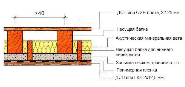

Чтобы обеспечить комфортные акустические условия проживания, необходимо применять несколько другую конструкцию перекрытия.
Наиболее эффективное решение - двухуровневое перекрытие на раздельных независимых балочных системах (с засыпкой или без засыпки). В этом случае не требуется дополнительный плавающий пол.
Деревянное перекрытие AcousticWool.JPG (39.2 KiB) Viewed 23752 times
Затем идет конструкция одноуровневого перекрытия на деревянных балках с утяжеляющей засыпкой песком, гравием или строительным мусором. В этом случае требуется дополнительный плавающий пол.

Postby Aero » 24 Jan 2015, 22:24
Если бы перекрытия делал я, то они были бы именно такими, как Вы указали на схеме. Я тоже считаю этот вариант оптимальным. Этот вариант устройства деревянных перекрытий рекомендуют на всех сайтах, посвященных строительству. К сожалению, такую конструкцию уже не сделать.
Спасибо за терпение и советы.

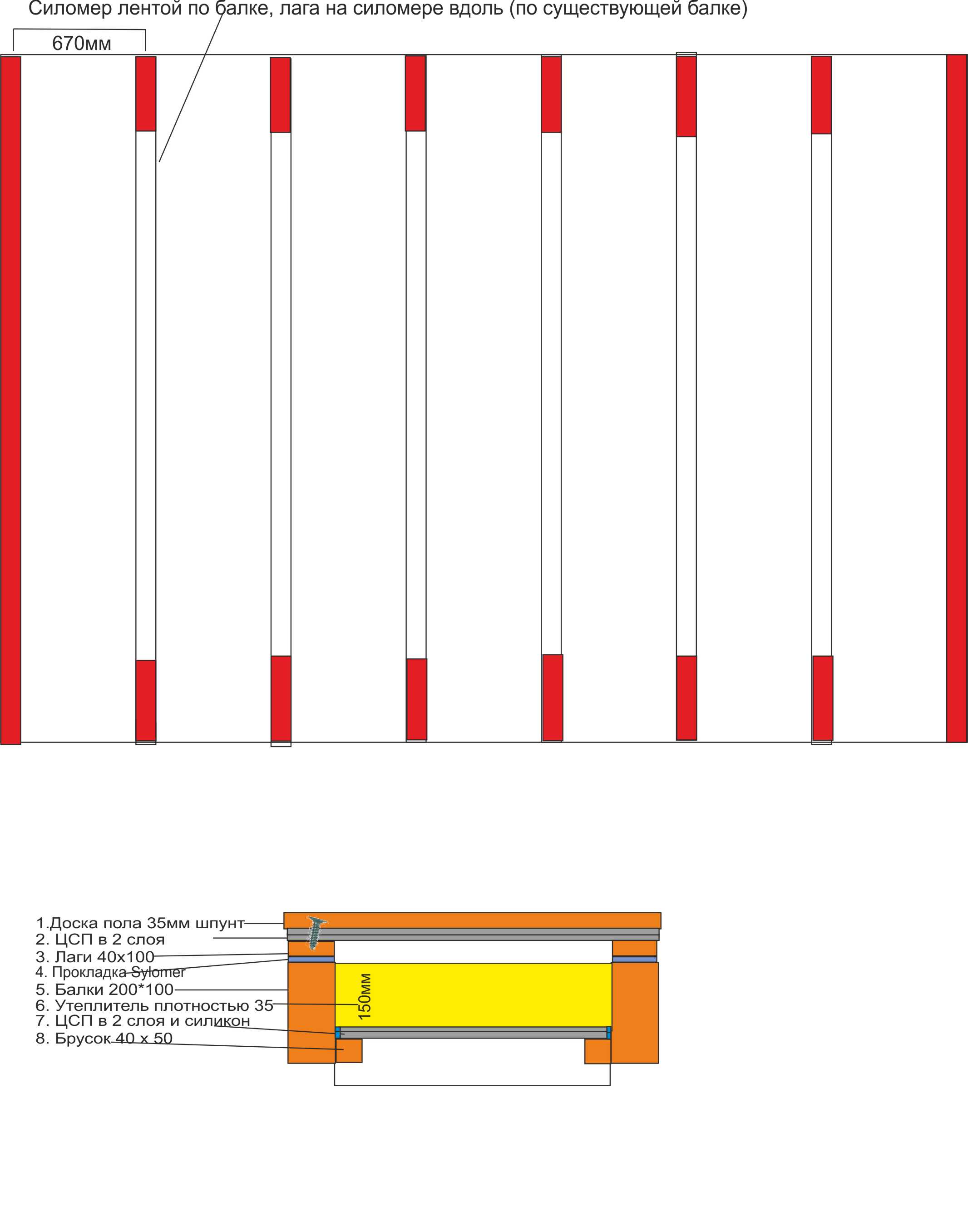

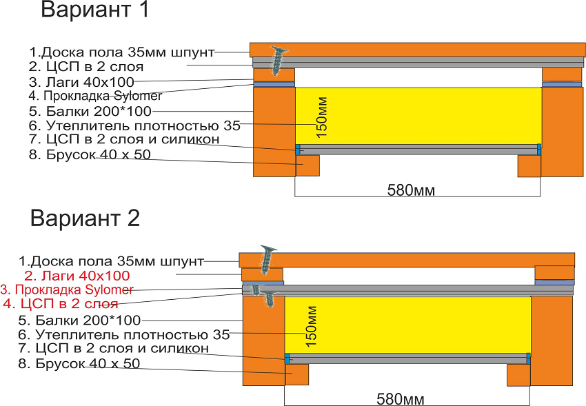

Postby Мать Кузьмы » 11 Mar 2015, 19:33
Андрей, здравствуйте!
Благодарю Вас за прошлые ответы!
Возник еще вопрос в процессе переделки перекрытия в деревянном доме – борюсь с ударным шумом и в меньшей степени с воздушным.
Осталось сделать верхнюю часть перекрытия. Можно ли сделать как в варианте 2, т.е. ЦСП положить под упругую прокладку и прикрутить к балкам, вместо того чтобы класть сверху на лаги? Не будет ли тогда резонирующей полости между ЦСП и финальной массивной доской? Или еще каких негативных последствий?
Просто я поработала с ЦСП и мне показалось, что прикручивать доски пола через нее к лагам будет не особо удобно, поэтому и хочу цементную плиту переместить ниже в «пироге», если так можно.

Postby Андрей Смирнов » 11 Mar 2015, 20:38
Вариант 1 более эффективен с точки зрения звукоизоляции и воздушного и ударного шума.
Обработка ЦСП действительно трудновата. Но ведь можно использовать листы ГВЛ или ОСБ.

Postby Мать Кузьмы » 12 Mar 2015, 15:43
Андрей, прошу прощения, еще возник вопрос. В одной комнате буду использовать Виброфикс Флор, т.к. мне кажется намного удобнее. А в другой комнате придется класть Силомер сплошной полосой по балкам и лаги будут лежать на нем вдоль балок (не поперек). Лаги из доски 40ки шириной 100мм.
Продавец Силомера, сказал, что нужно использовать марку SR 28 по всем балкам. У меня возникли сомнения, не нужна ли более высокая марка силомера там, где показано красным - по крайним балкам и в местах, где все балки подходят к стенам? Картинка в прил.
Особо тяжелого ничего не будет, самое тяжелое - диван и книжный шкаф.
Мать Кузьмы
Joined: 19 Dec 2014, 19:17
Location: Моск. обл.
Re: деревянные перекрытия и гкл/деревянные перегородки
Postby Андрей Смирнов » 12 Mar 2015, 16:16
Размер рисунков не должен превышать 700-800 пикселей. В противном случае рисунок будет слишком большим и нужно будет использовать прокрутку.
Пожалуйста, уменьшите свою иллюстрацию.
Вы предлагаете мне пересчитывать техническое решение московского продавца материала? В рамках форума? А кто будет нести ответственность за результат?
На форуме можно получить рекомендации и какие-то принципиальные схемы звукоизоляционных конструкций. Но если вопрос касается конкретных решений, то кто-то должен отвечать за свои рекомендации. Это может быть разработчик проекта или продавец материала.
При проведении расчетов очень часто требуется вникать в конкретную ситуацию и учитывать массу нюансов, которые могут быть не освещены в рамках форума, но могут повлиять на окончательный результат.
